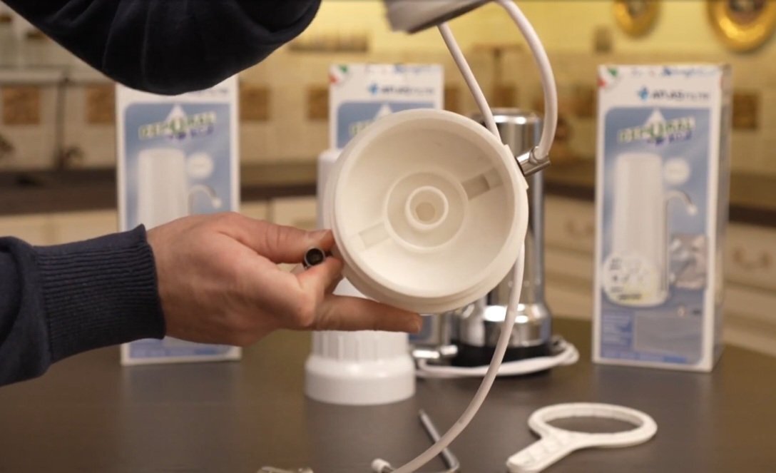

ant_ Δημοσ. 8 Μαΐου 2023 Δημοσ. 8 Μαΐου 2023 Σε φιλτρο ανω παγκου που δεν ειναι βιδωτο πως μπορεις να εισαι σιγουρος οτι δεν κουνηθηκε κατα το βιδωμα του καπακιου κλπ και ειναι στην θεση του?

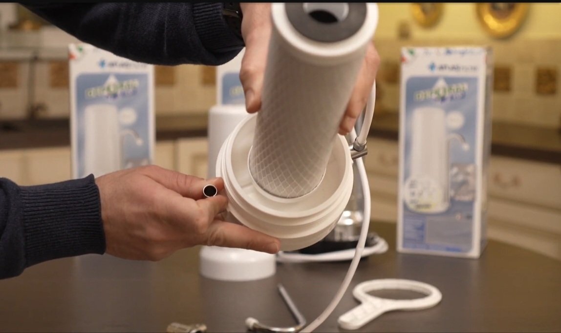

ant_ Δημοσ. 10 Μαΐου 2023 Δημοσ. 10 Μαΐου 2023 Eχω ενα παλιο φιλτρο βρυσης και ελεγα να παρω ανω παγκου αλλα πραγματικα δεν μπορω να καταλαβω πως ακριβως φιλτραρει το νερο και ποια ειναι η λογικη αυτου του τυπου Απλα καθεται το φιλτρο σε εναν οδηγο χωρίς να κουμπωνει αεροστεγος με κλειδωμα κουμπωμα βιδωμα κλπ και πως φιλτραρει και δεν φευγει μαζι και αφιλτραριστο νερο προς το βρυσακι Αν μπορει καποιος ας μου εξηγησει
oXXo_nikosar Δημοσ. 10 Μαΐου 2023 Δημοσ. 10 Μαΐου 2023 (επεξεργασμένο) 5 ώρες πριν, ant_ είπε Eχω ενα παλιο φιλτρο βρυσης και ελεγα να παρω ανω παγκου αλλα πραγματικα δεν μπορω να καταλαβω πως ακριβως φιλτραρει το νερο και ποια ειναι η λογικη αυτου του τυπου Απλα καθεται το φιλτρο σε εναν οδηγο χωρίς να κουμπωνει αεροστεγος με κλειδωμα κουμπωμα βιδωμα κλπ και πως φιλτραρει και δεν φευγει μαζι και αφιλτραριστο νερο προς το βρυσακι Αν μπορει καποιος ας μου εξηγησει Το αφιλτράριστο νερό ερχόμενο από την βρύση του νεροχύτη μπαίνει από την "είσοδο" που υπάρχει στη βάση που κρατάς και "εγκλωβίζεται" στο εσωτερικό του φίλτρου.. βρίσκει διέξοδο στην έξοδο της βάσης (αυτό που δείχνεις) και πίνεις φιλτραρισμένο νερό. Τώρα το πόσο καλά υλοποιείται αυτό αν δηλ. κλείνει αεροστεγώς, αν περνάει αφιλτράριστο νερό είναι θέματα ποιότητας. Υπάρχει ο συγκεκριμένος τύπος φίλτρου με πιστοποίηση NSF που είναι γι' αυτό το λόγο. Επεξ/σία 10 Μαΐου 2023 από oXXo_nikosar 1
cospan Δημοσ. 11 Μαΐου 2023 Δημοσ. 11 Μαΐου 2023 (επεξεργασμένο) Στις 8/5/2023 στις 7:42 ΜΜ, ant_ είπε Σε φιλτρο ανω παγκου που δεν ειναι βιδωτο πως μπορεις να εισαι σιγουρος οτι δεν κουνηθηκε κατα το βιδωμα του καπακιου κλπ και ειναι στην θεση του? Σφηνώνει με το βίδωμα και δεν κουνιέται. Όταν το βιδώνεις κοίτα να είναι κάθετο για να μην στραβοπατηθεί. Υπάρχει και βακτηριοστατικό δαχτυλίδι που κρατάει το φίλτρο στο κέντρο ότι και να γίνει. Στις 10/5/2023 στις 1:06 ΜΜ, ant_ είπε Eχω ενα παλιο φιλτρο βρυσης και ελεγα να παρω ανω παγκου αλλα πραγματικα δεν μπορω να καταλαβω πως ακριβως φιλτραρει το νερο και ποια ειναι η λογικη αυτου του τυπου Απλα καθεται το φιλτρο σε εναν οδηγο χωρίς να κουμπωνει αεροστεγος με κλειδωμα κουμπωμα βιδωμα κλπ και πως φιλτραρει και δεν φευγει μαζι και αφιλτραριστο νερο προς το βρυσακι Αν μπορει καποιος ας μου εξηγησει Το ανταλλακτικό έχει φλάντζες πάνω κάτω. Με την πίεση από τη βιδωτή μπουκάλα αυτές οι φλάντζες πιέζονται και δεν επιτρέπουν στο νερό να περάσει από κάτω ή επάνω. Έτσι το νερό βρίσκει διέξοδο μόνο μέσα από το φίλτρο. Σε αυτό το ανταλλακτικό που βλέπω στις φωτογραφίες (carbon block) το νερό θα περάσει μέσα από άνθρακα για 2 εκατοστά (από την εξωτερική διάμετρο, ως την εσωτερική διάμετρο). Στις 8/5/2023 στις 7:57 ΜΜ, DimitrisM. είπε Χρειαζομαι τη βοηθεια σας στην επιλογη φιλτρων. Εχω διπλη φιλτροθηκη atlas filtri με φιλτρα, στην πρωτη θεση αυτο με το νημα (https://www.skroutz.gr/s/21567626/Atlas-Filtri-Ανταλλακτικό-Φίλτρο-Νερού-Κεντρικής-Παροχής-από-Πολυπροπυλένιο-10-FA-10-SX-25-μm.html) και στη δευτερη θεση αυτο με τον ενεργο ανθρακα (https://www.skroutz.gr/s/26957158/Atlas-Filtri-CA-10-SX-25-μm-2τμχ.html) και στη βρυση ειχα ανω παγκου doulton. Τωρα θελω να αφαιρεσω το doulton και σκεφτομαι να βαλω στη δευτερη θεση αυτο (https://www.skroutz.gr/s/21632487/Atlas-Filtri-Ανταλλακτικό-Φίλτρο-Νερού-Άνω-και-Κάτω-Πάγκου-από-Ενεργό-Άνθρακα-10-CB-AF-PB-10SX-0-5-μm.html) αλλα στην πρωτη να βαλω παλι αυτο με το νημα ή αυτο https://www.skroutz.gr/s/21605233/Atlas-Filtri-Ανταλλακτικό-Φίλτρο-Νερού-Κεντρικής-Παροχής-από-Πολυπροπυλένιο-10-CPP-110-SX-25-μm.html. Τι μου προτεινετε ? Η περιοχη μου ειναι στο Ριο της Πατρας και το νερο ειναι επιεικως χαλια. Σας ευχαριστω εκ των προτερων. Θεωρώ λάθος εξ αρχής τη χρήση ενεργού άνθρακα στην κεντρική παροχή. Το χλώριο χρειάζεται στο δίκτυο μέχρι την τελευταία στιγμή. Φαντάζομαι την διπλή φιλτροθήκη την έχεις στο ρολόι της ύδρευσης. Αν λοιπόν αφαιρέσεις το χλώριο στην είσοδο της πολυκατοικίας, αν εμφανιστεί σε κάποιο σημείο κάποια βλάβη στο δίκτυό σου και δημιουργηθεί κάποια μόλυνση, το νερό που θα πίνεις θα είναι γεμάτο μικρόβια ή βακτήρια. Στην κεντρική παροχή βάζουμε φίλτρα μόνο για να προστατεύσουμε τα υδραυλικά του σπιτιού μας. Εκτός αυτού, αν βάλεις φίλτρο 0,5μm. στην κεντρική παροχή θα σου μειώσει την ροή και πιθανότατα θα πρέπει να το αλλάζεις κάθε εβδομάδα. Αν θέλεις να αφαιρέσεις κάποιο φίλτρο, θα σου πρότεινα να μειώσεις τα δύο κεντρικής παροχής που έχεις σε ένα. Το άνω (ή κάτω) πάγκου είναι απαραίτητο για το πόσιμο. PS: Δεν ξέρω γιατί το άνω πάγου το λες doulton, αλλά είναι atlas. Άλλη μάρκα είναι. Επεξ/σία 11 Μαΐου 2023 από cospan
