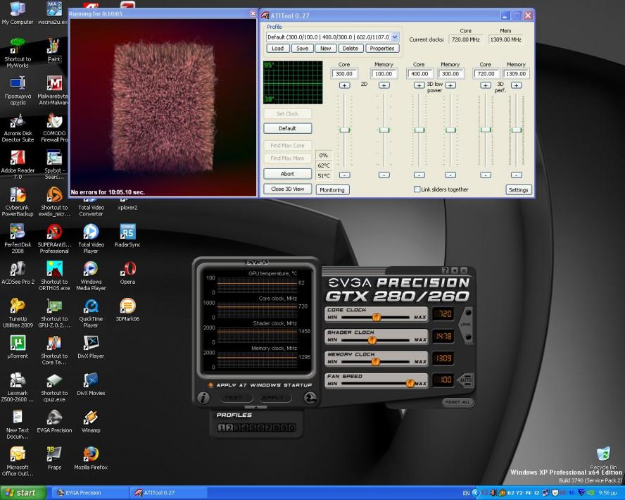

1000 Δημοσ. 20 Ιανουαρίου 2009 Δημοσ. 20 Ιανουαρίου 2009 Είπα να κα κάνω και εγώ ενα overclock στην κάρτα μου και ακολούθησα τον οδηγό σας.Απορία: Την ώρα που κάνω scan για artifacts όπως βλέπω τον κύβο εμφανίζονται 2 artifacts εκτός κύβου(τέρμα δεξιά στην εικόνα) ακριβώς στα ίδια σημεία και σε random στιγμές.Είναι κακό αυτό??? Επίσης η θερμοκρασία κατα το test 12 λεπτών ανέβηκε από 62 βαθμούς στους 80.Είναι πολύ??? Nομίζω πως ναι. Πόσο από πόσο είναι ο χρονισμός που έχεις κάνει; ------------------------------------------------------------------------------------------------------ Δοκίμασα και εγώ τη δική μου με stock ρεύματα και ψύξη και νομίζω πως είναι καλό το αποτέλεσμα.
NOPSTRIM Δημοσ. 4 Φεβρουαρίου 2009 Δημοσ. 4 Φεβρουαρίου 2009 Γεια σας παλικάρια! Λοιπόν έκανα χ8εσ O/C στην Sapphire Ati 4870 512 MB 750/900 @ 825/1100 Το θεωρείτε ικανοποιητικό; Δεν έχω πειράξει κάτι στην κάρτα, παρά μόνο αλλαγή ψήκτρας έκανα... Επίσης σας δείχνω και φωτογραφία γιατί θέλω να μου πείτε, αν κάτι ψήνετε άσχημα... την έβγαλα την ώρα που έκανε scan for artifacts... Που λέει τις θερμοκρασίες μνημών;

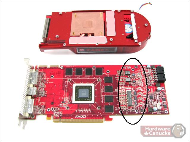

Delirium Δημοσ. 4 Φεβρουαρίου 2009 Δημοσ. 4 Φεβρουαρίου 2009 Αν τα VDDC slave ειναι τα voltage regulators, εχεις (μεγαλο) προβλημα http://forums.techpowerup.com/showthread.php?t=68404

Vatos_locos Δημοσ. 4 Φεβρουαρίου 2009 Μέλος Δημοσ. 4 Φεβρουαρίου 2009 ακούμπα τα mosfet με το χέρι σου αν μπορείς να τα κρατάς και δεν ψήνεσε τότε δεν έχεις πρόβλημα και τρέχω furmark για να κάνεις burnin την κάρτα αλλά πρώτα κάνε rename το furmark.exe σε κάτι άλλο

Vatos_locos Δημοσ. 4 Φεβρουαρίου 2009 Μέλος Δημοσ. 4 Φεβρουαρίου 2009 ακούμπα αυτό το κομμάτι τις κάρτα από πίσω όταν τρέχεις furmark και πες μας αν πιάνετε η όχι
Delirium Δημοσ. 4 Φεβρουαρίου 2009 Δημοσ. 4 Φεβρουαρίου 2009 Τι εννοεις "στα σίγουρα;" Αν δε σε πειραζει, να χτυπησουν 120Cαρια... Τωρα, δηλαδη αφου εβγαλες stock cooler, τα εχεις εντελως "γυμνα"?

NOPSTRIM Δημοσ. 4 Φεβρουαρίου 2009 Δημοσ. 4 Φεβρουαρίου 2009 Όχι έχω είδη κάνει απλά θέλω να δω αν οι θερμοκρασίες είναι οκ... -----Προστέθηκε 4/2/2009 στις 02 : 09 : 39----- Idle Ati tool Scan for artifacts Επίσης Vatos με το Furmark δεν παίζει να την ακουμπήσω πάνω από ο,οοο1/sec ζεματάει! Αυτό οφείλετε στο O/C η στο ότι έχει πρόβλημα η κάρτα;
Delirium Δημοσ. 4 Φεβρουαρίου 2009 Δημοσ. 4 Φεβρουαρίου 2009 Επίσης Vatos με το Furmark δεν παίζει να την ακουμπήσω πάνω από ο,οοο1/sec ζεματάει! Αυτό οφείλετε στο O/C η στο ότι έχει πρόβλημα η κάρτα; -> Στο οτι δε ψυχεται σωστα 825 Core @ Iddle = υπερβολη!
Vatos_locos Δημοσ. 4 Φεβρουαρίου 2009 Μέλος Δημοσ. 4 Φεβρουαρίου 2009 θα πέσει ο πυρήνας μόνο του Idle στα 500 απλά τράβηξε αμέσως στο ss λογικά και η κάρτα μια χαρά είναι όλοι 100άρια βαράνε με αέρα εκεί οπότε no problem βάλε κανένα ανεμιστήρα να την χτυπάει από κάτω και θα είσαι οκ απλά τα ψυκτράκια είναι μούφα
NOPSTRIM Δημοσ. 4 Φεβρουαρίου 2009 Δημοσ. 4 Φεβρουαρίου 2009 Οπότε αν της αλλάξω τα ψυκτράκια, θα είμαι οκ! Vatos, έχεις να μου προτείνεις τίποτα καλά; Επίσης τι εννοείς εδώ; απλά τράβηξε αμέσως στο ss λογικά και η κάρτα μια χαρά Τέλος να σας πω ότι έβαλα να παίξω Crysis για δοκιμή και μετά από 10 λεπτά έσβησε η οθόνη, άκουγα το game αλλά η οθόνη έκλεισε, σίγουρα είναι μόνο επειδή είναι μούφα τα ψυκτράκια; -----Προστέθηκε 4/2/2009 στις 03 : 41 : 40----- Ο Core δεν πάει κάτω από 825, μόνο αν τον βάλω default στα 750 θα πάει 500...
