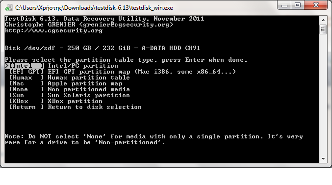

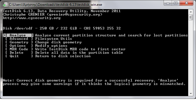

Θα κάνεις ακριβώς τα ίδια,και σε ένα ενιαίο κομμάτι να είναι ο δίσκος, αυτό θεωρείτε διαμέρισμα(partition).
τα εκανα βημα βημα αλλα στο τελος δεν ξερω τι να κανω (στο σημειο που κανονικα πηγαιναμε η στο write η στο search ) εμενα δεν μου εχει τιποτα απο τα δυο

οκ θα ανεβασω ολα τα βηματα που εκανα με την σειρα
Βασικα τωρα που το βλεπω μαλλον εδω εκανα λαθος...τι επρεπε να διαλεξω στη νδικια μου περιπτωση?? τα υπολοιπα βηματα θα τα ανεβαζα αλλα πρωτα πρεπει να ξερω αν αυτο που επελεξα στο σημειο αυτο ηταν σωστο (το Intel)...

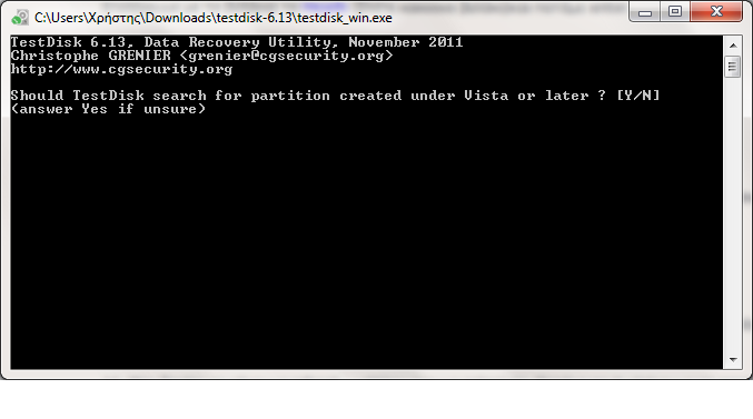

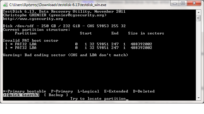

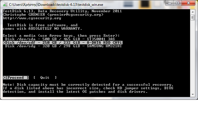

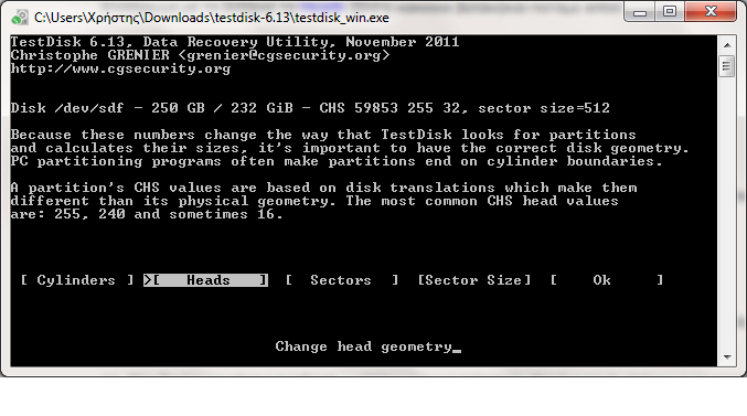

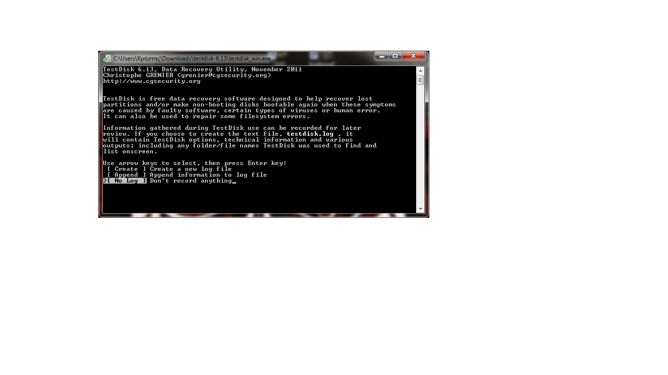

οκ ανεβαζω και τα υπολοιπα ...

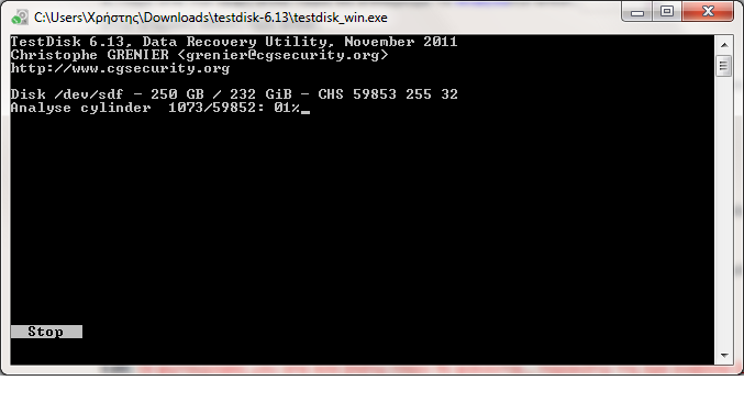

Ελπιζω μεχρι στιγμης να ειναι σωστα...τωρα βρισκεται στο τελευταιο σημειο και φορτωνει...

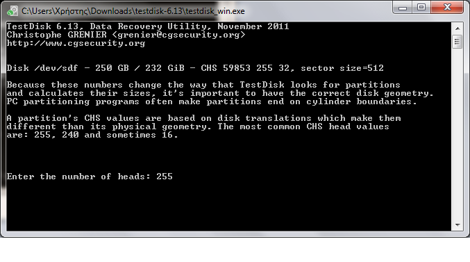

Μην βάζεις της πληροφορίες για cylinder head sector, 99% βρίσκει μόνο του της σωστές,σου βγάζει και μήνυμα ότι αυτά που βάζεις δεν συμπίπτουν με αυτά που βλέπει στον δίσκο.
Αν με αυτά που έχει προεπιλογή δεν βρει αποτέλεσμα τότε πρέπει να ψάξεις στο νετ για της τιμές που έχει συγκεκριμένα ο δίσκος σου και βάζεις αυτές όχι ότι νάνε.
Α σορρυ τωρα ειδα οτι απαντησες πιο πριν...θα δοκιμασω με αυτα που εχει ως προεπιλογη και αν γινεται το ιδιο...που θα βρω τις τιμες για τον δισκο μου που λες? (χιλια συγνωμη αλλα δεν ξερω απο τετοια )

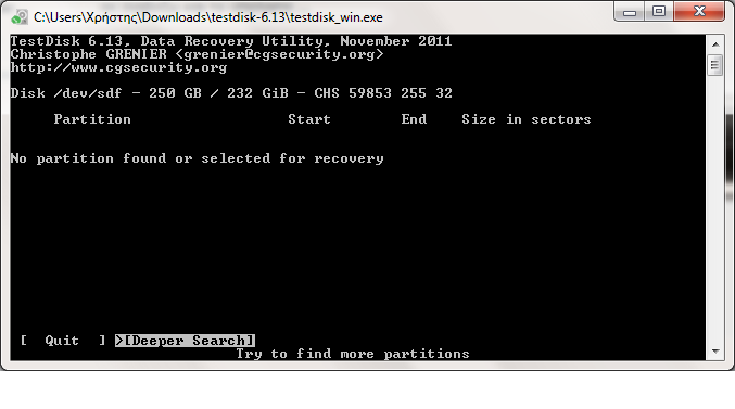

Τωρα ξαναδοκιμαζω το deeper search (το ειχα δοκιμασει και εχθες αλλα δεν εγινε τιποτα)
Οκ ευχαριστω πολυ για τον χρονο σου και σορρυ για τις πολλες ερωτησεις :Ρ θα γραψω απαντηση για πιθανες δυσκολιες
