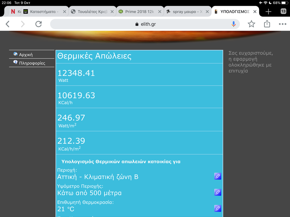

Ελπίζω να μην έκανα κάνα τραγικό λάθος..
Θερμικές Απώλειες
18149.41Watt
15608.49KCal/h
181.49Watt/m2
156.08KCal/h/m2
Επεξ/σία από teoqq
6 λεπτά πριν, dimostr είπε
Συγνώμη που επεμβαίνω μιας και ρωτάς άλλον αλλά το αποτέλεσμα είναι ότι θες περίπου 48.000 btu αλλά αν μου επιτρέπεις οι 24 βαθμοί που έχεις θέσει κατά την γνώμη μου είναι λίγο υπερβολική ως απαίτηση
Αλήθεια ? Θα το ξανά τρέξω τότε,ποιοι βαθμοί ειναι αποδεκτοί τότε,για θέρμανση δεν μιλαμε ?

Ορίστε με 21
1 λεπτό πριν, ΘοδωρήςΚαρπούζης είπε
Ορίστε με 21
Έπεσες στα 42133 btu

17 λεπτά πριν, teoqq είπε
Θερμικές Απώλειες
18149.41Watt
15608.49KCal/h
181.49Watt/m2
156.08KCal/h/m2
Μήπως να ξαναδοκιμαζες
