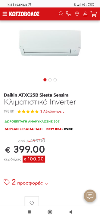

Σε 18αρι τι προτείνετε από Κωτσόβολο;
Αξίζει:?
https://www.kotsovolos.gr/air-condition-heaters/air-condition/7000-to-15000-btu/198887-toshiba-mirai-plus-18tavg-e-18tkvg-e
Χώρος 35-40 τετραγωνικών για θέρμανση το χειμώνα με νέα κουφώματα, μη βορινό, αλλά κακή μόνωση ταράτσας. Χρήση ως βασικό μέσο θέρμνασης το χειμώνα.image.png.60518e5943afc17451ceb179b3bdd92b.png
Βλέπω ότι απορροφούμενη ισχύς είναι στα όρια της 10αρας ασφάλειας, βάσει κατασκευαστή. Έχουμε άποψη;
Επεξ/σία από christakos07
59 λεπτά πριν, CorumD είπε
To 18αρη ειναι το TCL...αν και το 24αρη ειναι το TCL δεν παιζει καλυτερη προσφορα στον κλιματισιμο...
Αυτό πως θα το μάθουμε;
25αρα ασφάλεια βλέπω θέλει
Είναι υπερβολή για τα τετραγωνικά μου μήπως;
Ψύξη μόνο καλοκαίρι
Εγγύηση σε όλα τα μέρη 5 χρόνια;ισχύει;
Επεξ/σία από marioboni
