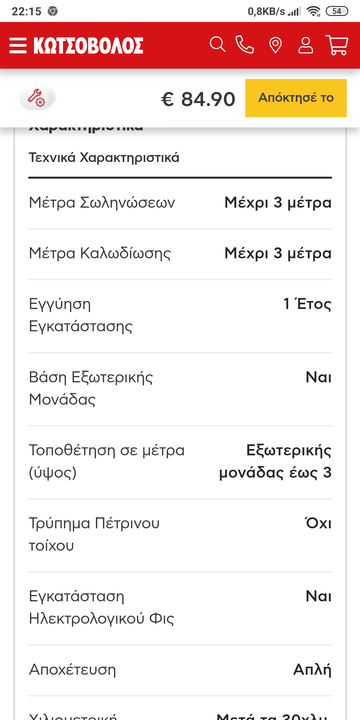

Συγνώμη δεν θα κάνουν μπριζα.για να δουλέψει;
Εδώ αναφέρει αυτό
Επεξ/σία από marioboni
1 λεπτό πριν, marioboni είπε
Εδώ αναφέρει αυτό
Αναφέρομαι στη δωρεάν εγκατάσταση στα 18αρια και άνω.
9 λεπτά πριν, marioboni είπε
Εδώ αναφέρει αυτό
Φισάκι βάζουν , απλά για μεγάλο μηχάνημα χρειάζεται, διαφορετική εγκατάσταση, γραμμή απευθείας με ασφάλεια.
1 λεπτό πριν, smav82 είπε
Την τράβηξα χθες ξεχωριστή με 20αρα ασφάλεια και 2.5αρι καλώδιο σε ξεχωριστή μπριζα
Θα πάρω και μια γωνιακη  σουκο  που είναι και φθηνή
Άρα θα το συνδέσουν αφού είναι έτσι σωστά;
Εμένα δε με πήρανε ακόμη από την Παρασκευή για παράδοση αλλά ούτε φυσικά και για τοποθέτηση
