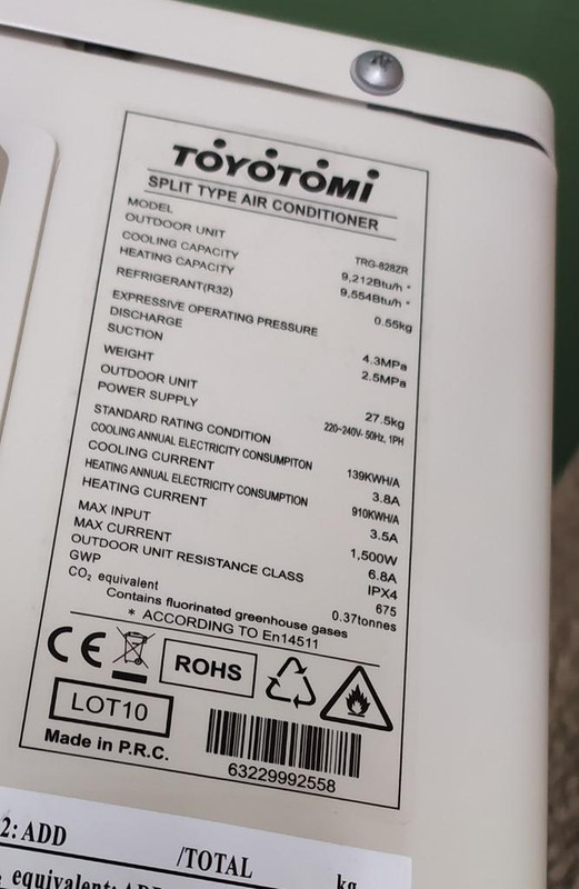

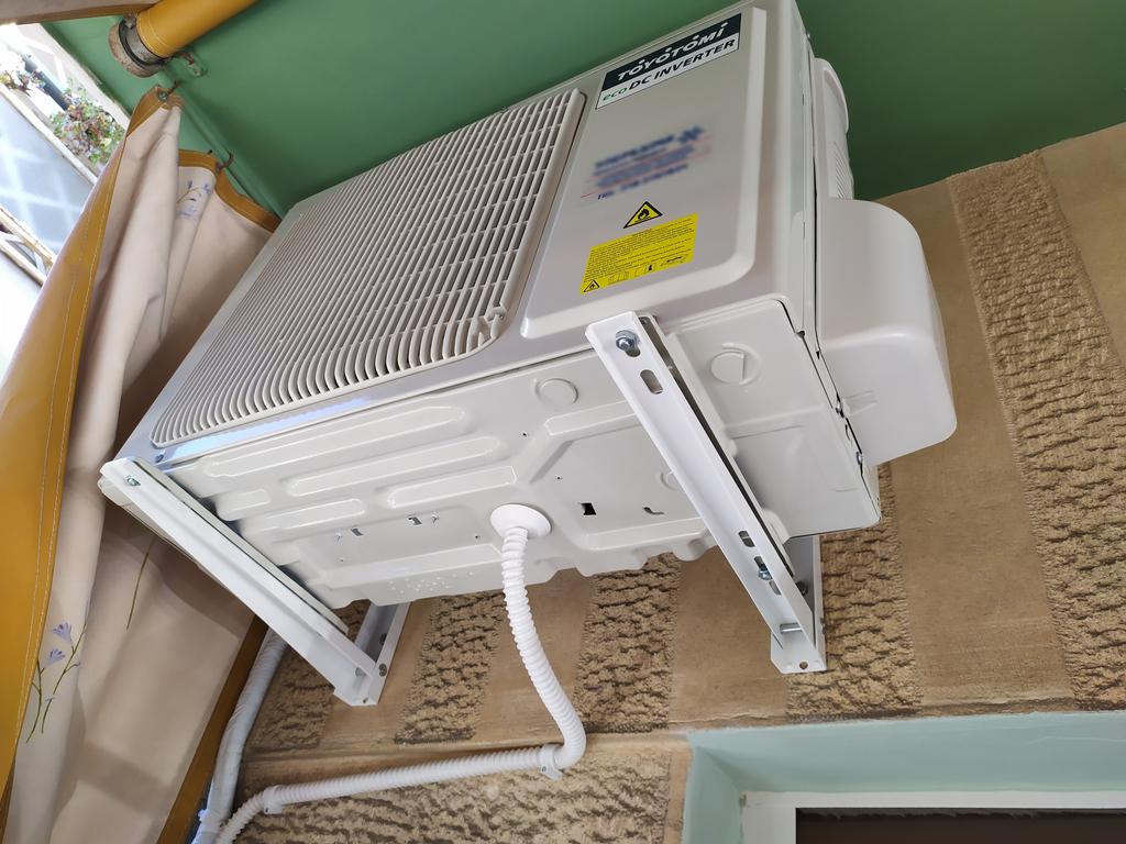

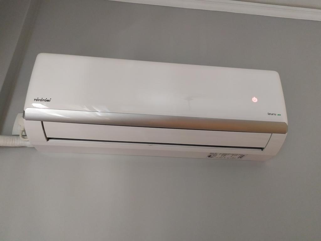

Άσχετο με τη συζήτηση.
Χθες ένιωσα την "υπεροχή" toyotomi.
Κοιμήθηκα σε σπίτι που είχε το 9ρι izuru.
Μερακληδικη εγκατάσταση.
Ωραίο τηλεκοντρόλ, με πολλές επιλογές.
Καλή απόδοση στη θέρμανση.
Δεν είχα εννοείται θερμόμετρο, αλλά έχω την αίσθηση ότι βγάζει χλιαρό αέρα. Μπορεί να κάνω λάθος. Έκλεινε συχνά βέβαια.
Η μέσα μονάδα αρκετά αθόρυβη, ειδικά στο quiet δεν την άκουγες καθόλου.
Μακάρι να την άκουγες όμως, μιας και η ( πολύ μεγάλη για  9αρι) εξωτερική μονάδα περνούσε μέσα θόρυβο από τον συμπιεστή. Δεν βοηθούσε φυσικά το γεγονός ότι ήταν αναρτημένη στον τοίχο. Επίσης η εσωτερική μονάδα είχε πραγματικά άθλιους τριγμούς από διαστολές στα πλαστικά, πολύ χειρότερους από το δικό μου carrier.
Κοίτα αν ήταν αθόρυβη η εξωτερική μονάδα,αν δεν ετριζαν τόσο συχνά τα πλαστικά της εσωτερικής μονάδας και αν έριχνε πολύ την κατανάλωση σε μερικό φορτιο (που παίζει και να το κάνει μιας και είναι μικρή μονάδα) θα ήταν πραγματικά ένα καλό κλιματιστικό
