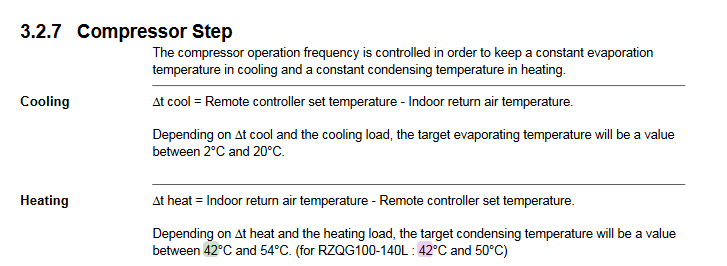

Και γραμμένο επίσημα απο την Daikin o "διάσημος" 42C κανόνας σε Service Manual απο μοντέλο του 2012,που μάλλον είχε κάποτε :

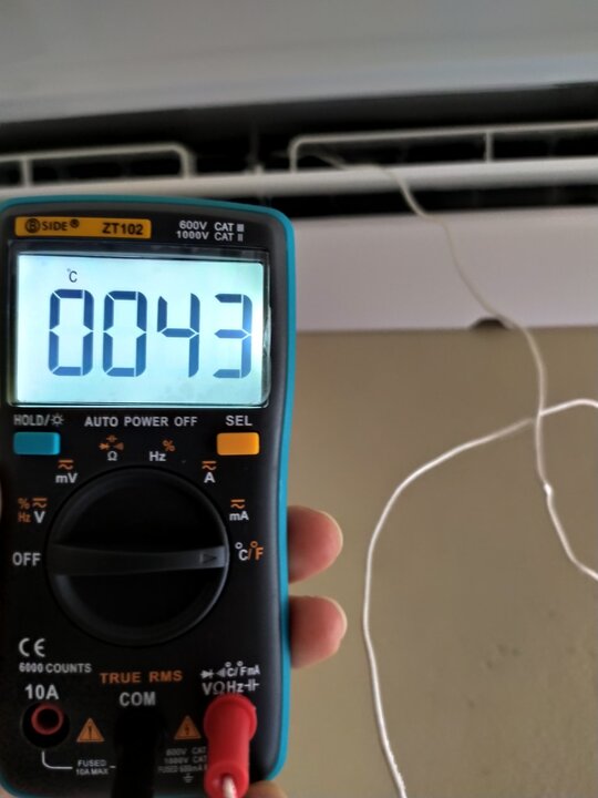

5 ώρες πριν, liakjim είπε
In other news.
Επιβεβαίωσα ότι το Carrier Crystal II, ακολουθεί τον κανόνα των 42C στην έξοδο :
0-02-04-8454cc8d3a3e249b843d538ccdcda0ba3e2a4c5709332ac00401eaac7e7d646a_92d978ad.jpg.7e9a3305a1a739b169e42c931e453231.jpg
Αυτή ήταν η ελάχιστη θερμοκρασία εξόδου από τις περσίδες , πριν κλείσει ο συμπιεστής.
Πόσα watts έκαιγε εκεί; Περίπου 330W.
Άρα :
Το Daikin ATXC25B Siesta Sensira με εύρος :
Θερμική απόδοση (Btu/h) 4.400 - 13.600
μπορεί να κατέβει στα περίπου 170-180W
ενώ το Carrier 42QHB09D8SA Crystal II με εύρος
Θερμική απόδοση (Btu/h) 3.070 - 12.285
μπορεί να κατέβει περίπου στα 330W.
Έχω ξενερώσει γιατί όταν πήγα να αγοράσω 9αρι, φοβήθηκα το daikin λόγω της σχετικά υψηλής τιμής σε ελάχιστα btus .
Συνεπώς ένα κριτήριο για αποφυγή αγοράς κλιματιστικού δεν είναι τόσο τα ελάχιστα btus αλλά αν ακολουθεί τον βρωμοκανόνα των Τπερσίδων>42C ο οποίος εγκλωβίζει το κλιματιστικό σε υψηλές καταναλώσεις ώστε να βγάλει τη θερμοκρασία αυτή.
αυτό αναφέρεται στις θερμοκρασίες συμπύκνωσης και εξάτμισης του φρέοντος, οι θερμοκρασίες αέρα προσαγωγής είναι μικρότερες και υψηλότερες αντίστοιχα
2 ώρες πριν, Rnd1978 είπε
Συμπύκνωσης λέει στον συμπιεστή δλδ στο φρεον. Πρέπει να μας αναβάσεις το λινκ από το φόρουμ που είχες βρει.
1 ώρα πριν, liakjim είπε
Θα το βρω και θα το βάλω,ένα service manual είναι από ένα sky κάτι daikin split κλιματιστικο είναι, δεν είναι από forum.. αλλά αν δεις το forum εκείνο με το email της daikin θα δεις ότι σε αυτό αναφέρεται.(με την υποσημείωση από κάτω ότι το κάνουν για τα κρύα ρεύματα κτλ)
To email Daikin που βλέπαμε παλια :
The compressor operating frequency is controlled in order to keep a condensing temperature.
In heating operation, the target operating frequency is determined by the delta t and the condensing temperature:
Delta t = return air temperature – target (or set point) controller temperature.
Condensing target temperature (Tc) = between 42°C and 54°C, depending on the load.
Note: the minimum of 42°C Tc (which is the minimum heat exchanger temperature allowed by software design) is intended to ensure continued human comfort while operation in heating mode, where a heat exchanger temperature that is allowed to drift lower that this minimum will result in a draft effect from the supply air of the system (a cold draft) that would be considered uncomfortable.
Και απο το forum επίσης τι γράφει ενας τύπος για το παραπάνω διότι ένας άλλο τύπος άρχισε να σκαλίζει κάποια settings του ανεμιστήρα μήπως και το "διορθώσει" :
Anyhoo, what I came to say is there is basically nothing you can do to change these shitty Daikins and I'll try to explain. See that 42oC condensing temp that it sets as a minimum? That's the temperature the indoor air has to cool the hot discharge gas from the compressor before it turns back to a liquid. So the hot gas entering the indoor coil will be maybe 10-15oC hotter than that at about 52-55oC. The problem is that we like out place to be 21-25oC and the ~20oC difference is way too much for it to ramp down to. it needs to come down to about 35oC condensing temp for it to hum along without turning off.
Επεξ/σία από Rnd1978
