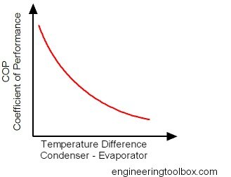

Τα κλιματιστικά είναι αντλίες θερμότητας και οι θεωρητικές καμπύλες απόδοσης  έχουν ως εξής:
cop_heat_pump_theoretical.jpg.05fa647eae2daf56ab6abe44b6cc88fd.jpgefficiency-heat-pump.jpg.6df481848fb2b519857986d1aae27be2.jpg
https://www.engineeringtoolbox.com/heat-pump-efficiency-ratings-d_1117.html
1)Αν τα κλιματιστικά δουλέψουν όπως λες το σίγουρο είναι ότι το δεύτερο κλιματιστικό θα αντλήσει λιγότερη ενέργεια από το πρώτο από το περιβάλλον,οπότε στην περίπτωση αυτή θα ζεσταθούμε λιγότερο
2) Ακόμη και στην περίπτωση που το δεύτερο δουλέψει  περισσότερο, χρόνο τόσο όσο χρειάζεται να κάψει ακριβώς  0,2kwh (βαριέμαι να υπολογίσω τον χρόνο) και πάλι το δεύτερο  κλιματιστικό θα αντλήσει λιγότερη ενέργεια από το πρώτο από το περιβάλλον ,οπότε και  στην περίπτωση αυτή θα ζεσταθούμε λιγότερο.
Επεξ/σία από grizos

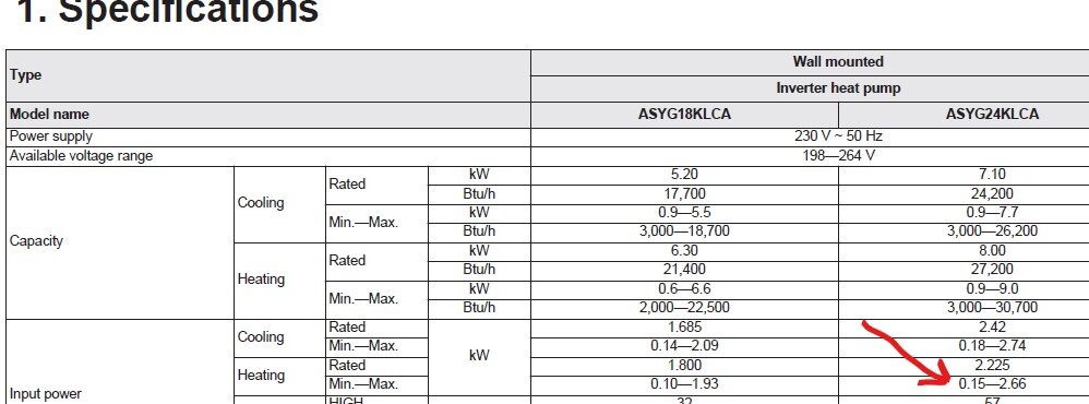

8 ώρες πριν, Rnd1978 είπε
Ειδα λιγο κάποια engineering books και μάλλον κατάλαβα τι σημαίνει η ελάχιστη , ονομαστική και μέγιστη απόδοση που αναφέρουν στα specifications τα κλιματιστικα και ειναι διαφορετικό απο οτι πίστευα οπως και αρκετοί εδω μέσα.
π.χ. Shorai
Ελάχιστη απόδοση : 2.730  btu
Oνομαστική απόδοση : 20.472 btu
Μέγιστη απόδοση : 22.178 btu
Ονομαστική απόδοση είναι η απόδοση του κλιματιστικού στους 7C οταν δουλέυει στο 100% (maximum input) π.χ. το Shorai έχει 20472 btu
Ελάχιστη απόδοση είναι η απόδοση του κλιματιστικού στους 7C οταν δουλεύει τέρμα χαμηλα (part load 10%) π.χ το Shorai 2.730 btu
Mέγιστη απόδοση είναι η απόδοση του κλιματιστικού στους 7C οταν δουλεύει τελικές (rating input, πάνω απο 100%, για κάποιο χρονικο διαστήμα) π.χ. το Shorai έχει 22178 btu
Πόσο δύσκολο ηταν κάποιος να μας το εξηγήσει τόσο καιρο εδω μεσα? 😕
Τα διαγράμματα με τις αποδόσεις του κλιματιστικού ανάλογα με την εξωτερική θερμοκρασία δεν αναφέρουν το loading του συμπιεστή  αλλά το capacity ratio . Όταν π.χ σου λέει στον άξονα y'y 60% για το μοντέλο  RAS-18  εννοεί  60 % της ονομαστικής απόδοσης του κλιματιστικού  όπου η ονομαστική απόδοση σε αυτό το μοντέλο είναι στην θέρμανση 6kw .
Για την ελάχιστη απόδοση που μπορεί να πέσει το μοντέλο δεν δείχνουν κάτι αυτά τα διαγράμματα . Σου λένε μόνο πόσα btu/h θα μπορούσε αποδώσει το κλιματιστικό στις διάφορες θερμοκρασιακές συνθήκες .

Δεν είναι απο το διάγραμμα αυτο οι τιμές αυτες, βρήκα το engineering manual του Shorai οπου έχει πινακα Part Load για ολες τις θερμοκρασίες (100% 90% κτλ, με κατανάλωση/απόδοση και φτάνει μέχρι το 10% load) To 10% στους 7C, είναι η ελάχιστη αποδοση που γραφουν τα specifications.
Αρα και οι τρεις τιμές που έχουν στα specifications αναφέρονται στους 7C. Δηλαδη είναι ονομαστικη ελάχιστη ,ονομαστικη κανονικη, ονομαστική μέγιστη.

1 ώρα πριν, grizos είπε
Οποτε πως εχει τοτε το δευτερο καλυτερο scop απο το πρωτο; Παιζει ρολο και κατι αλλο φανταζομαι, ισως o συμπιεστης;
