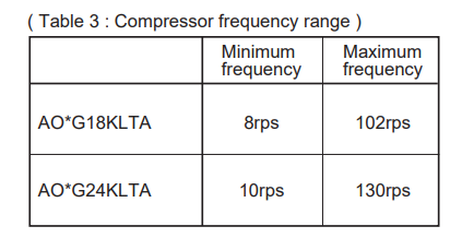

12 λεπτά πριν, Rnd1978 είπε
Eνα ενδιαφέρον Service Manual για το Fujitsu https://www.google.com/url?sa=t&rct=j&q=&esrc=s&source=web&cd=4&cad=rja&uact=8&ved=2ahUKEwi43r-H4dPlAhUBDewKHZbwD_gQFjADegQIABAC&url=http%3A%2F%2Fserver.bulclima.com%2Fpublicserver%2FGENERAL%202019%2F%D0%A1%D0%95%D0%A0%D0%92%D0%98%D0%97%D0%9D%D0%90_%D0%94%D0%9E%D0%9A%D0%A3%D0%9C%D0%95%D0%9D%D0%A2%D0%90%D0%A6%D0%98%D0%AF_GENERAL_2019%2FSPLIT%2FASHG-KLCA%20GENERAL%2FASHG_AOHG18-24KL_SI.pdf&usg=AOvVaw1SdtQL2_F2mazDmHfC_PZ3
Θυμάμαι οτι έψαχνες ενα τεχνικο manual του fuji σου σχετικά με το defrost κτλ , αυτο παραπάνω service instruction manual (AS*G24KLCA & AS*G18KLCA) το έχεις δει?
@liakjim
Τέλειο, ευχαριστώ!!!
Να πως ρίχνει τόσο λίγο σε watts
Το 24άρι Shorai είναι πάνω από 20rps min.
18 λεπτά πριν, SM81 είπε
Ε αν κάποιος το έχει σε 6 τμ δωμάτιο και θέλει 19 βαθμούς τότε ναι μετράει .
Όχι μόνο.
18άρι Αριστον σε 40τμ χώρο
24 λεπτά πριν, liakjim είπε
Όχι μόνο.
πως να μην κάνει μετά θόρυβο το καημένο αν τις ζεστές μέρες δουλεύει σε αυτές τις στροφές
