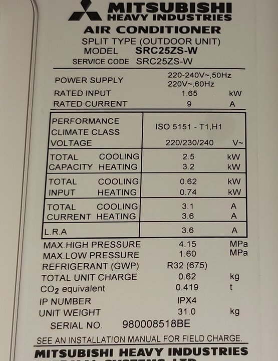

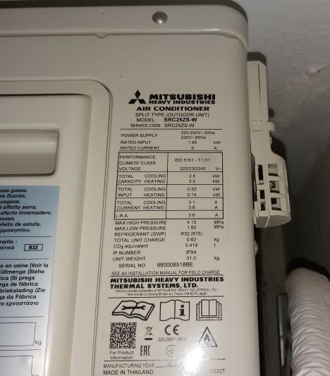

Αυτο αφορα  τα μεγαλα Mitsubishi;  Ρωτω γιατι το rcs 25 zs-w που πηρα ειναι οντως το w με R32

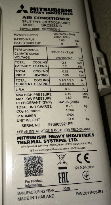

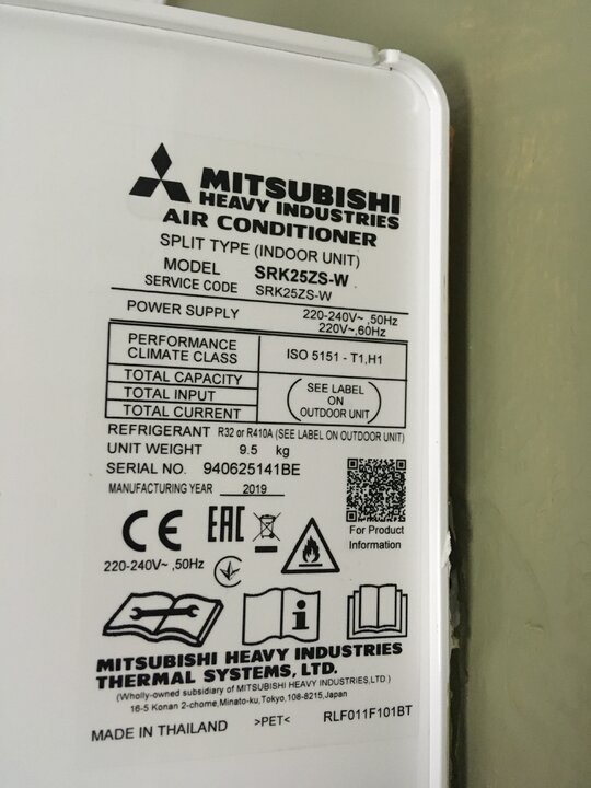

Όχι, και τα δικά μου τα 9αρια μου είπαν από το κατάστημα πριν τα παραγγείλω ότι η εξωτερική μονάδα δουλεύει με r410 ενώ η μέσα είναι r32. Τους ρώτησα αν αυτό επηρεάζει τα χαρακτηριστικά που ανέφεραν στο site τους (ενεργειακό ταμπελάκι) και μου είπαν όχι.

Δεν υπάρχει αυτό που σου είπαν ή κάτι άλλο κατάλαβες.
Το κύκλωμα είναι ένα. Ή θα έχει r410 ή r32. Το φρεον είναι αποθηκευμένο στην εξωτερική μονάδα άρα αν είχε r410 , τέτοιο έχεις.

Δεν σε καταλαβα, τι εννοεις η εξω και η μεσα; Το συστημα εχει η r32 η 410. Στο δικο μου η εξω μοναδα γραφει οτι εχει r32, ειναι ξεκαθαρο
