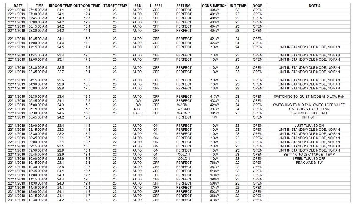

Τώρα που μιλάμε , το carrier με follow me, ενώ έχω ζητήσει 21, αυτό έχει πιάσει 22 και εκεί, να δίνει πόνο με 800W..
Είναι να πιάνεις τη βαριοπουλα;;;
Screenshot_2019-11-21-23-34-09-603_com.coolkit.png.3f23c52ab395f461218046924b7d5519.png
Με αφορμή τη φωτογραφία από το λογισμικό του κλιματιστικού, θέλω να ρωτήσω το εξής : όταν έχεις ενεργοποιημένο το follow me, η indoor θερμοκρασία που απεικονίζει η εφαρμογή, τη διαβάζει από τον αισθητήρα του τηλεχειριστηρίου ή από τον αισθητήρα της εσωτερικής μονάδας;
27 λεπτά πριν, pannarab είπε
Από το τηλεχειριστήριο.
Επειδή πρόσεξα ότι η εφαρμογή μοιάζει πολύ η ίδια με την εφαρμογή της inventor, αλλά έχω την εντύπωση ότι στη δική μου περίπτωση παρόλο που είναι ενεργοποιημένο το follow me εμφανίζει υψηλή εσωτερική θερμοκρασία οπότε υποθέτω ότι την διαβάζει από την εσωτερική μονάδα αλλά δεν είμαι βέβαιος για αυτό θα πρέπει να το τσεκάρω.
