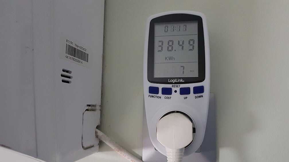

BREAKING NEWS!
To Toyotomi μετα τη χθεσινη και σημερινη του συμπεριφορα ως on/off ...
,,και μετα απο διαφορα πειραματα σε ρυθμισεις, αποφασισε να συμπεριφερθει ως inverter!
Ειδα μεχρι 167w!!!

9 ώρες πριν, rbx1000 είπε
BREAKING NEWS!
Ειδα μεχρι 167w!!!
12αρι είναι;
