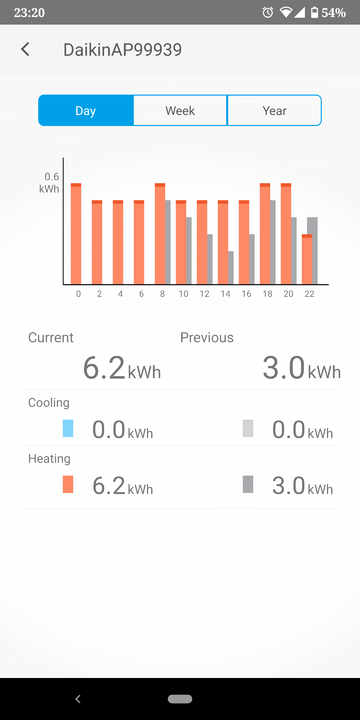

Έτσι όπως το γράψα έχεις δίκιο να καταλάβεις 10,5 ώρες χρήση στο Fuji ,ξέχασα ένα κόμμα 😀,το σύνολο που δούλευε ήταν 5 ,6 ώρες σύνολο όλη ημέρα,κανά μισάωρο με 1 ώρα το πολύ το πρωί, και το υπόλοιπο από το απόγευμα και μετά άρα 30 Χ 5.5 ώρες την ημέρα σύνολο 165 ώρες και κατανάλωση ανά ώρα περίπου 280w.
Σου εκαψε λιγο παραπανω απο οτι θα περιμενα το DAIKIN. Εμενα δουλεύει 150-180w συνηθως...μαλλον ειναι λιγο πιο βαρυ το φορτιο σε εσενα...

Πέρυσι όταν το είχα βάλει (Ιανουάριος του 19) θυμάμαι ότι δεν είχα δει κάτω από 170w.. Θεωρούσα ότι τα 167-170w που έβλεπα ηταν το κατώτατο όριο... Αμ δε!!!!

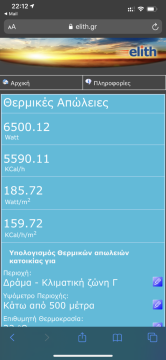

Τρέχεις λίγο το tool να μας πεις τι βγάζει;
https://www.elith.gr/calc/index.php
Το θες για θέρμανση ή ψύξη;
Ποιο μοντέλο παρηγγειλες;
Μένεις κάπου με πολλά κρύα; Περιοχή;

 αυτό πήρα https://basket.kotsovolos.gr/site/air-condition-heaters/air-condition/7.000-to-15.000-btu/164862-toyotomi-kuro-wifi-tkn-tkg-656r32
Δράμα μένω. Αλλά πιο πολύ το θέλω για ψύξη γιατί μένω σε σοφίτα και το καλοκαίρι βραζω εδώ μέσα 😛.  Τώρα έχω ένα Fujitsu 18αρι - 20 χρονών και είπα να το αλλάξω. Θέλω να πιστεύω ότι θα είναι πολύ πιο καλό το καινούργιο απ αυτό που έχω

Τι θερμοκρασία έβαλες για τον χώρο σου κατα τον υπολογισμό ;
3 λεπτά πριν, Dare-Devil είπε
 23. Μπορείς να εξηγήσεις τι βγήκε από το αποτέλεσμα;  Ευχαριστώ!
Ότι ο χώρος σου για 23 βαθμούς κελσίου εσωτερικά και για τα μέσα κλιματολογικά δεδομένα της περιοχής θέλει προσεγγιστικά κλιματιστικό όπου έχει στην θέρμανση ονομαστική απόδοση  6.5 kw   δηλαδή 22178 btu/h .  Στο περίπου όλα αυτά .
Το 18άρι που είχες σε αυτό το χώρο σε κάλυπτε άνετα στην θέρμανση ;
