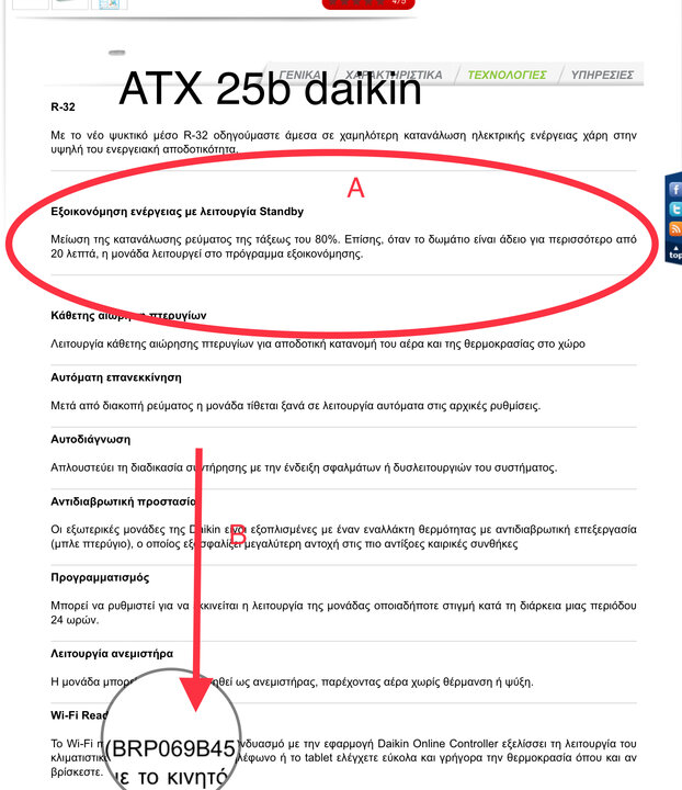

Daikin 25 atx
A )έχει κάποιος ιδέα πότε και υπό ποιες συεφαρμόζεται αυτή η λειτουργία
Β) για όσους ψάχνουν κωδικό wifi module.

6 ώρες πριν, smav82 είπε
Daikin 25 atx
Στο site της Daikin δεν αναφέρει κάτι τέτοιο.
Λέει
Εξοικονόμηση ενέργειας κατά τη λειτουργία αναμονής
Ελαττώνει την κατανάλωση ρεύματος κατά περίπου 80 % κατά τη λειτουργία σε κατάσταση αναμονής.
Έστειλα παρόλα αυτά email στην Daikin και μου είπαν ότι είναι προφανώς λάθος του Κωτσόβολου και θα τους ενημερώσουν.
