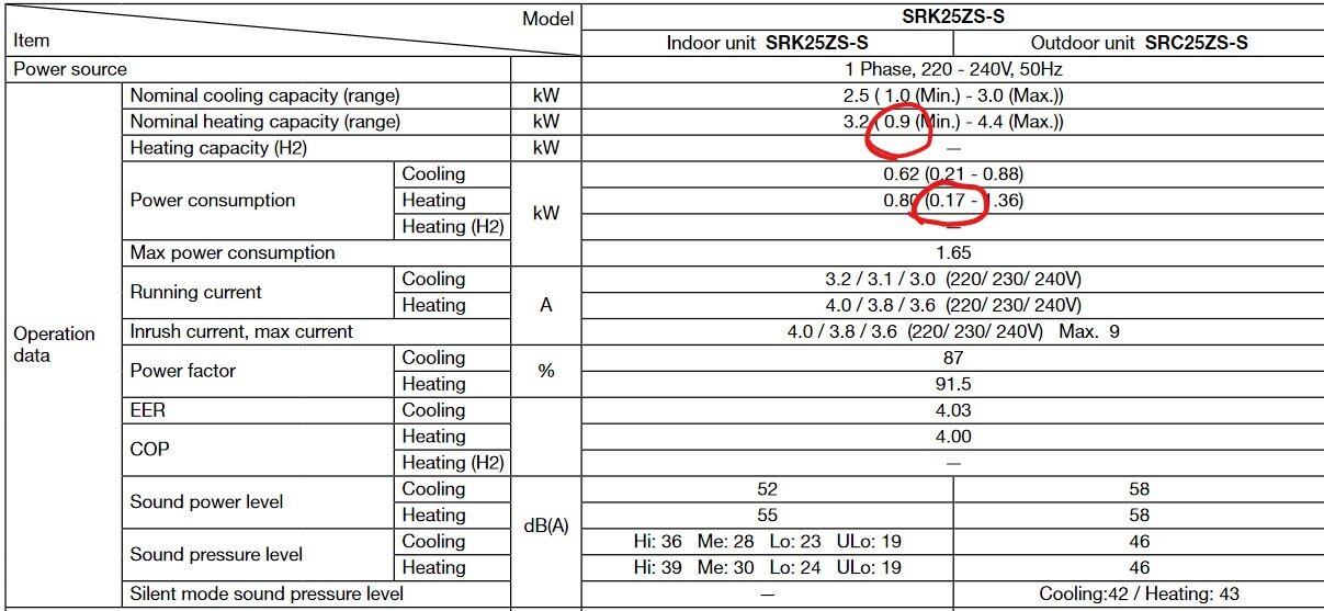

3 ώρες πριν, liakjim είπε
Αν και βλέπουμε κάτι περίεργα στους υπολογισμούς του scop
Φαίνεται ότι μπορεί να κατέβει χαμηλά (εδώ από το r410 μοντέλο που βρήκα αλλά λογικά θα είναι παρόμοια), οπότε μάλλον θέλει χρόνο;
Τι να πω, παντως εχει τελειως διαφορετικη συμπεριφορα απο του GRIZOU που εχει το ιδιο αλλα σε αρκετα μεγαλυτερο χωρο και δεν κανει καθολου off on. Τεσπα οπως και να εχει θα δω αν αλλαξει συμπεριφορα οταν θα πιασει τα κρυα. Στην ψυξη παντως κατεβαινει χαμηλα 104w.

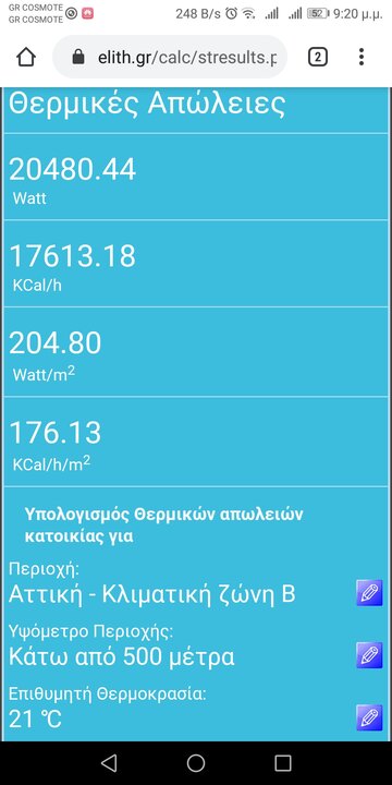

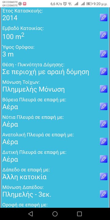

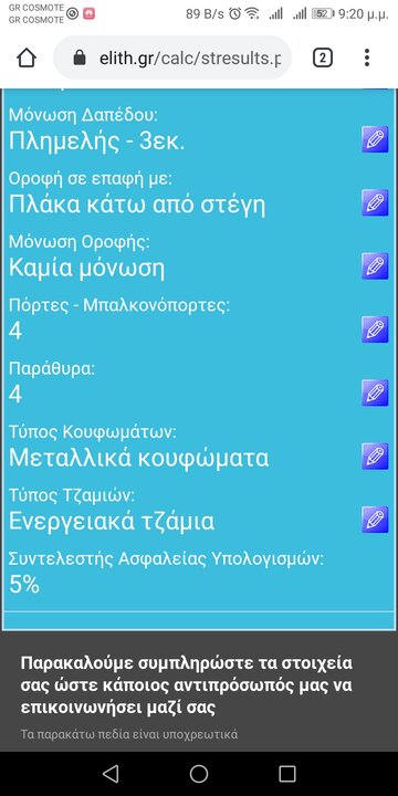

2 ώρες πριν, Vagvig είπε
Καλησπέρα σας,
Σε ενιαίο χώρο 50 τμ με δίπλα τζάμια, περιοχή Ωρωπός μεταξύ
  • Mitsubishi Heavy Diamond SRK-71ZR-W / SRC-71ZR-S
  • Inventor Nemesis Pro N2VI32-24WiFi / N2VO32-24
Τι λέτε να επιλέξω?
Με ενδιαφέρει αξιοπιστία και όσο το δυνατόν μικρότερη κατανάλωση με μεγαλύτερη απόδοση

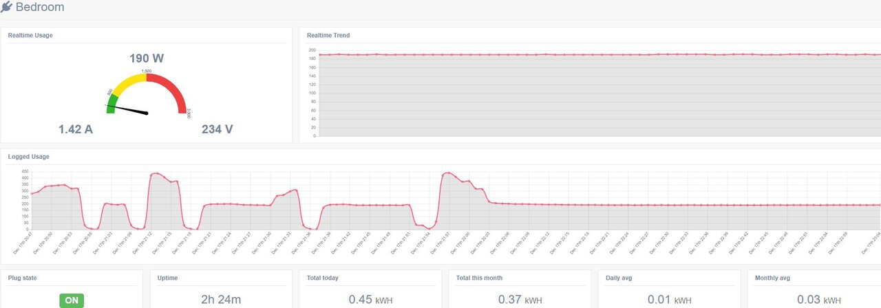

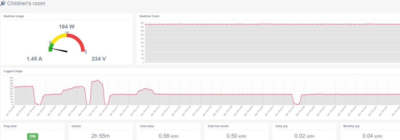

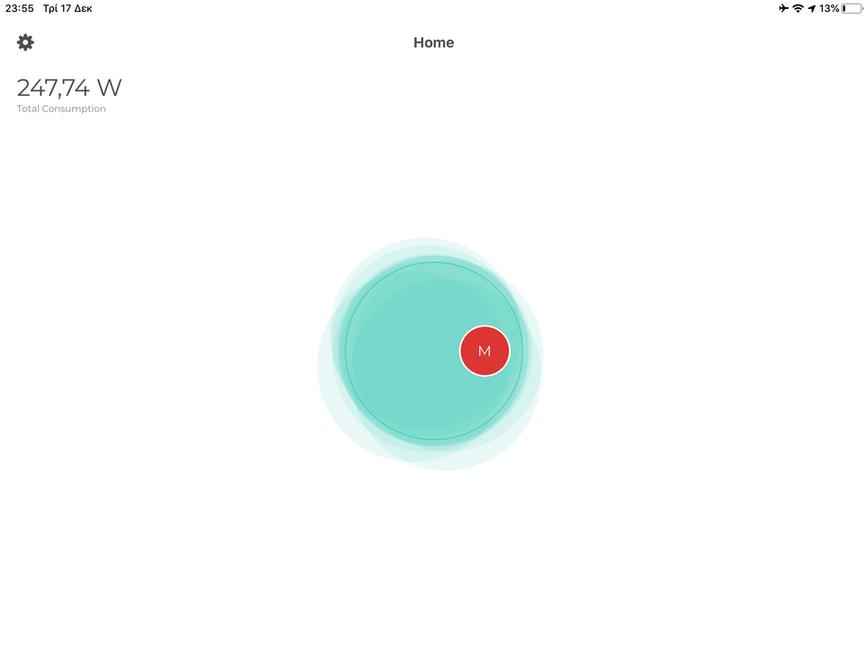

Την Δεύτερα έγινε η εγκατάσταση των δύο κλιματιστικών daikin atxc25b. Οι εντυπώσεις μου από το συνεργείο που εγκατέστησε τα κλιματιστικά δεν είναι και οι καλύτερες αλλά δεν θα σταθώ εδώ.
Τα κλιματιστικά εγκαταστάθηκαν στο παιδικό και στην κρεβατοκάμαρα και τα δύο είναι μικρά 10 τ.μ.  Σήμερα αγόρασα δύο tp-link 110 δυστυχώς ήταν τα τελευταία και το ένα είναι V2 ενώ το άλλο V3 αν και δεν νομίζω να έχουν και κάποια διαφορά ως προς τις μετρήσεις.
Πάμε στις μετρήσεις: εξωτερική 11 εσωτερική 20 ζητούμενη 23 / fan auto. Και οι δύο πόρτες κλειστές. Πολύ μικρό δείγμα βέβαια αλλά είναι μια αρχή :)
1 ώρα πριν, Vagvig είπε
Inventor πως και το αποκλείεις?
Δεν το αποκλείω, έχει και 10 χρόνια εγγύηση και είναι πολύ δυνατό.
Όμως το Haier , έχει μεγαλύτερο capacity 8.1KW έναντι 7KW του Inventor . \
Επίσης διατηρεί μεγαλύτερο capacity και στα κρύα.
Έχω κάνει screenshot από haier και inventor :
Όπως βλέπεις, το Haier στους 2C εξωτερική και μέσα 20C,  έχει 8210W capacity όταν το inventor είναι στα 6440W.
Σημαντική διαφορά.
Αν πάμε στους -7 (πέρσυ είχαμε τέτοια θερμοκρασία) , το Haier έχει 7890W όταν το inventor περίπου 4900W ( 70% Χ 7000).
Με λίγα λόγια το Inventor σε κρύα δεν θα σε καλύψει μάλλον.
Βέβαια αν το εργαλείο τα έχει υπολογίσει λάθος, ή αν έχεις και το τζάκι για τα πολλά κρύα, βάζεις το inventor που έχει και την εγγύηση.
Αλλά και το Haier έχει εγγύηση inventor (5έτη όμως) και έχει σαφώς μεγαλύτερη δύναμη και επάρκεια.
Να γιατί.
Το 22άρι Mitsubishi που σου έβαλα, έχει πολύ μεγάλο scop οπότε θα έχεις οικονομία στο 95% του χειμώνα , αλλά ανάλογα με το πόσο ακρίβεια έδωσε το εργαλείο και τα κρύα, θα είναι πιθανότατα ανεπαρκές στο πχ 5% του χειμώνα (ίσως και αρκετά περισσότερο), αλλά αν έχεις το τζάκι μια χαρά.
Φυσικά τα ανωτέρω είναι γνώμη ενός ερασιτέχνη και φυσικά αν θες να είσαι σίγουρος απευθύνεσαι σε μηχανολόγο μηχανικό.

27 λεπτά πριν, argimeg είπε
Μια χαρα,9αρια είναι ε;μπορείς να πεις δύο λόγια για τα συνεργεία τι σε ενόχλησε να προσέχουμε;

34 λεπτά πριν, argimeg είπε
Μια χαρά ισορρόπησαν στον χώρο τους. Καλοδούλευτα.
Αναμένουμε και εντυπώσεις.
