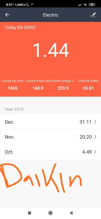

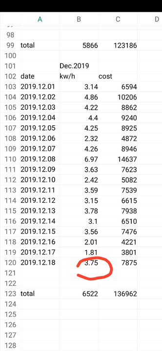

13 ώρες πριν, liakjim είπε
Γιατί καίει πολύ.
Πχ χθες το βράδυ από 00-08 που είχε έξω από 7.5-9C , έκαψε 3.75Kwh
IMG_20191218_081305.jpg.fd40fe96a6b483923b5e46fe93244847.jpgIMG_20191218_081418.jpg.1c169eacf207a541e4349ca577c33f87.jpg
όταν το Daikin έκαψε λιγότερο από τα μισά (θυμίζω το Daikin σε λίγο χειρότερο χώρο) με ίδια ζήτηση 22 και μέσα αμφότερα 22 :
Και μιας και είπαμε για Daikin που σε κάποιους χώρους βλέπουν on-off, στη δική μου περίπτωση ήταν καρφί όλο το βράδυ, ούτε ένα:

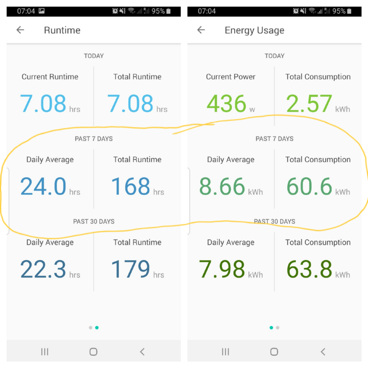

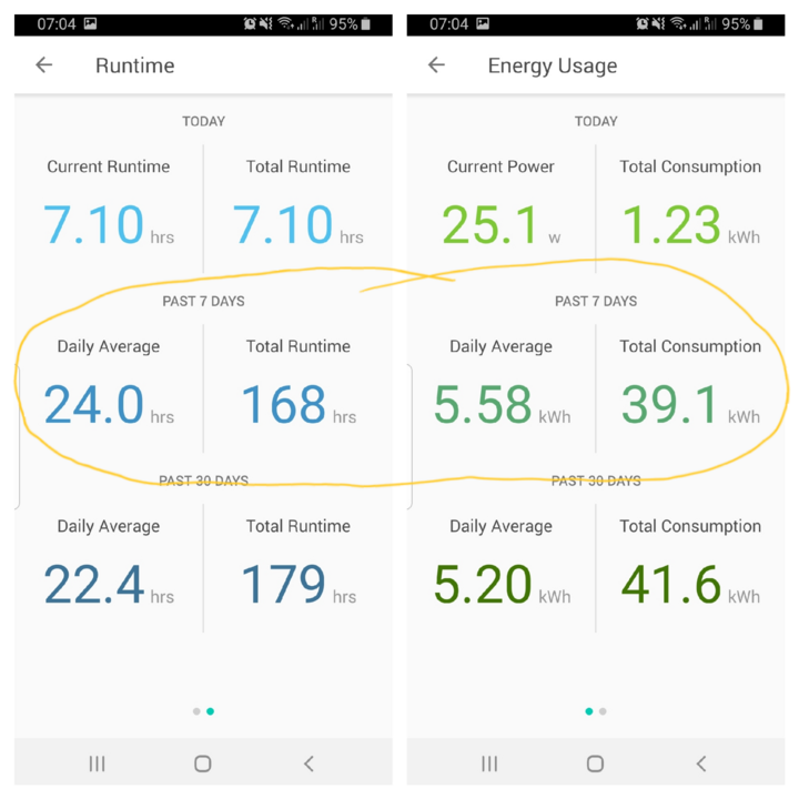

Μια και έκλεισε και η πρώτη εβδομάδα με τα 2 HS110, το kasa δίνει 7ημερα avg και total...
Το μεγάλο είναι το LN60 σε Σ/Κ 45τμ
Το μικρό το AP25 σε Υ/Δ 14τμ
Πόρτες πάντα ανοιχτές το σπίτι σύνολο 90τμ μεταξύ 21-22°C πάντα, τα ac 24/7
Εξωτερική αυτές τις μέρες 11-15, Αθήνα τελευταίος όροφος

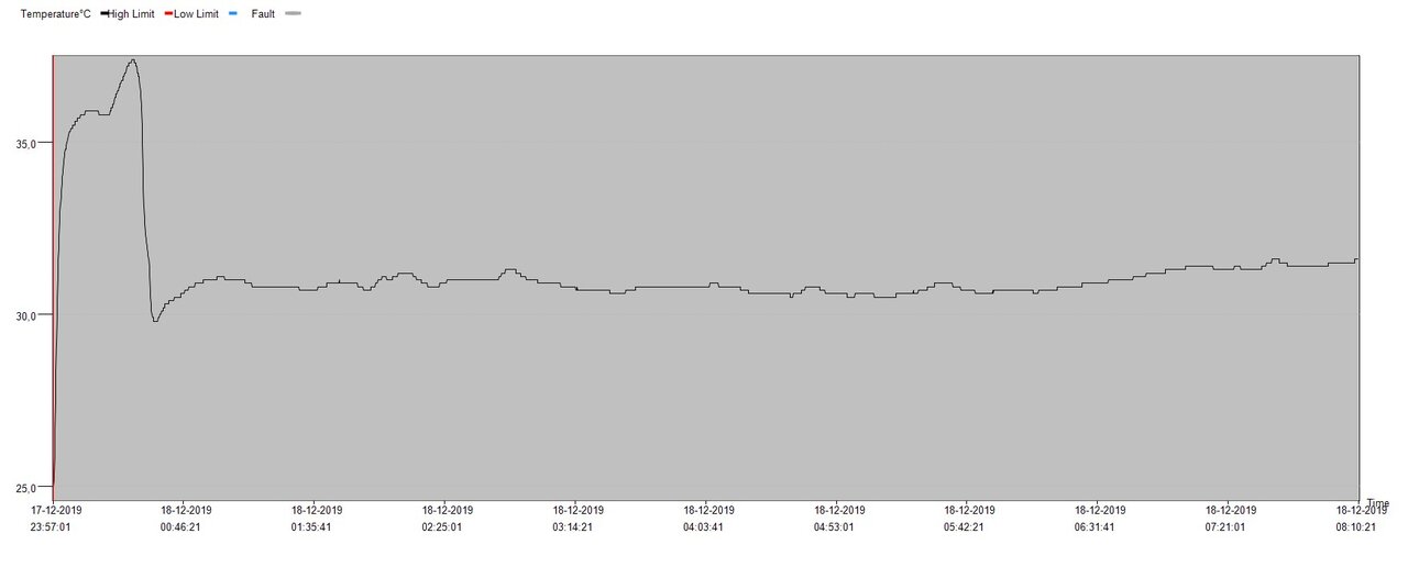

Αυτη την ωραια γραφικη παρασταση πως τη βγαζεις; στην εφαρμογη του sonoff ειναι;.
Είναι καταγραφικό θερμοκρασίας https://www.banggood.com/Elitech-RC-5-Mini-USB-LCD-Display-Screen-Temperature-Data-Logger-Recorder-p-967319.html?rmmds=myorder&cur_warehouse=CN
Στη γραφική παράσταση βλέπουμε θερμοκρασία αέρα από περσίδες.
Δεν έχω (ακόμα) μετρητή watts/χρόνο οπότε αυτός είναι ένας έμμεσος τρόπος. Δεν βλέπουμε τιμές κατανάλωσης, αλλά μπορούμε να συμπεράνουμε αν και πότε κλείνει.
Για το 1/3 του χώρου, θα περιμέναμε το 1/3 της κατανάλωσης για το AP25 . Μάλλον ο χώρος του Υ/Δ είναι πιο επιβαρυμένος (αναλογικά) ή το AP25 μένει λίγο πίσω;
Το AP25...συνεχίζει και δίνει "πριόνι" γραφική κατανάλωσης και εννοείται καίει αναλογικά περισσότερο...
Η mitsu δίνει εύρος:
AP25 (1.0-4.1kw) 3.2 nominal
LN60 (1.8-9.3kw) 6.8 nominal
άρα σαν minimum κατανάλωση το AP25 το δίνει στα 56% του LN60 ( αν και αυτά είναι heating capacity-απόδωση και όχι καταναλώσεις, αλλα με scop και των 2 4,6/4,8 - 5,8/5,9 οπότε παίζει μια αναλογία)
θα περίμενες 0,56*8,66=4,9kwh, αλλά τελικά καίει 5,6kwh, λογικά λόγω πραγματικών συνθηκών στο σπίτι και όχι εργαστηριακών που είναι οι πιστοποιήσεις...
πάντως ναι το LN φαίνεται ότι τελικά αξίζει το step up, αν και πανάκριβο!

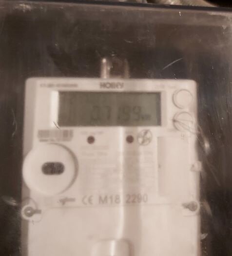

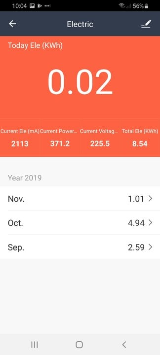

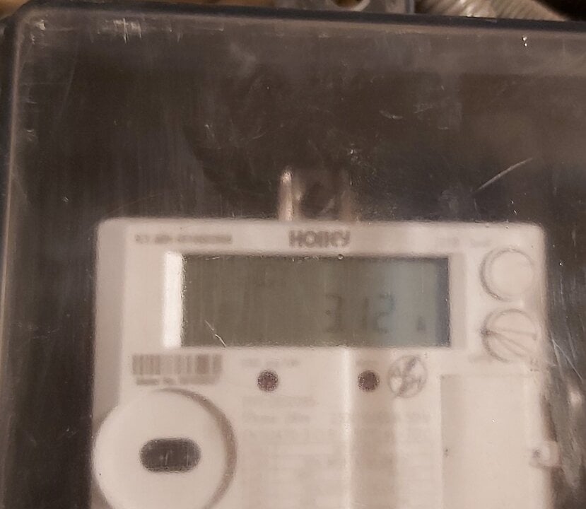

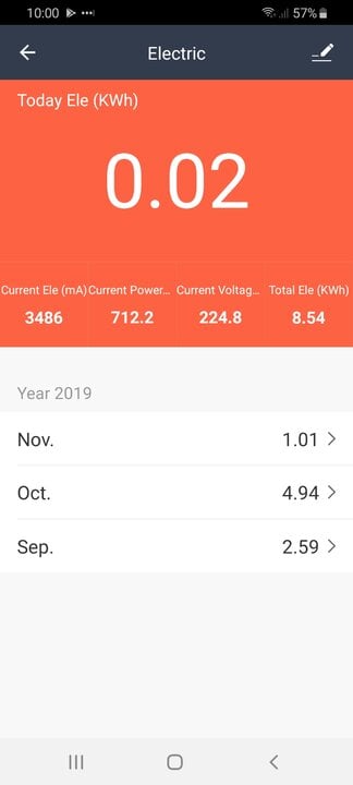

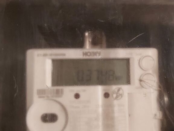

Αν θυμασε πριν κανα μηνα ειχα τσεκαρει την καταναλωση που δειχνει με το ρολοι της Δεη, και ηταν πολυ ακριβες.
Στις 13/11/2019 στις 10:59 ΠΜ, c-max είπε
Εκανα μια δοκιμη για να τεσταρω την αξιοπιστια μετρησης του blitzwolf.  Το σημειο αναφορας ειναι το ηλεκτρονικο ρολοι της Δεη οποτε θεωρω οτι ειναι αξιοπιστη η συγκριση. Εκλεισα απο τον πινακα ολους τους διακοπτες εκτος του air condition και του μοντεμ και παραλληλα ελενξα οτι δεν ειχα καποια αλλη καταναλωση.
Το συμπερασμα ειανι οτι το blitzwolf εχει μικρη  αποκλιση στα volt, 229 Δεη- 226,5 blitz,  σχεδον ιδια τιμη στα watt που ειναι και το ζητουμενο, Δεη 0,7199kw - blitz 712w . Τελικα η λαθος μετρηση ειναι στα Aμπερ Δεη 3,12Α blitz 3,486Α.  Περιπου το ιδιο μοτιβο και σε μικροτερες καταλωσεις με το ρολοι της Δεη να συμφωνει με το blitzwolf στα W.

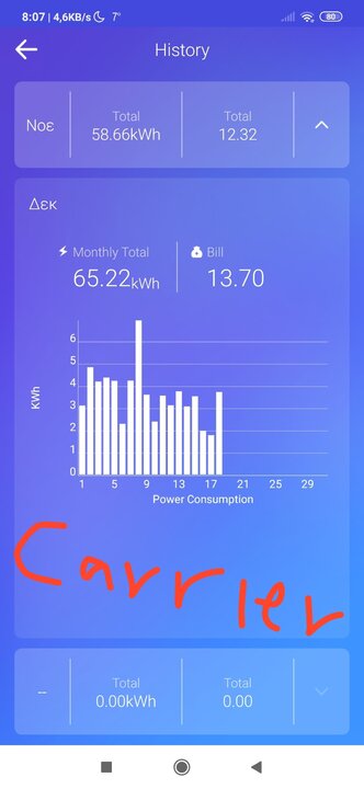

Περιέργως το ίδιο συμβαίνει και με το carrier. Σπάει στο on-off από τα 300+ watts αλλά τελικά δίνει μια γλυκιά ζέστη , πιο γλυκιά από το daikin που είναι πιο χαλαρό στα 150W.
Νομίζω ότι ο λόγος είναι ξεκάθαρα ότι το daikin δεν κατεβάζει τόσο χαμηλά ταχύτητα ανεμιστήρα σε σχέση με το carrier.
Συνεπώς το daikin βγάζει αέρα στους 30-32C με ορμή ακόμα και στο quiet ενώ το carrier ένα ανεπαίσθητο αεράκι στους 37-40C.
Τελικά προτιμώ το carrier σε αίσθηση ζέστης . Φυσικά καίει παραπάνω αλλά καταλαβαίνω γιατί υπάρχει η μηχανολογική επιλογή του "βγάζω λίγο αέρα αλλά ζεστό" , ακόμα και αν αυτό στοιχίζει σε απόδοση.

Δεν θεωρεις το 719,9 με το 720 και 371,2 με το 374,8 καλο αποτελεσμα; Αποκλιση κατω του 1% με οσο σφαλμα εχει και η διαδικασια να βλεπω νουμερα που αλλαζουνε σχετικα γρηγορα.
15 λεπτά πριν, c-max είπε
Bλέπω 1.1% σφάλμα στην τάση και 3,5% στην ένταση.
Αν τυχαία σε εσένα το ένα αναίρεσε το άλλο και έβγαλε συνολικό σφάλμα χαμηλότερο, δεν παύει να σημαίνει ότι  υπάρχει σφάλμα (εγώ το έβγαλα 3.5% στην τάση).
Να το έχουμε υπόψη, τίποτα άλλο.

Παρεξηγηση 😄.  Ναι στην ταση και ενταση υπαρχει μεγαλυτερο σφαλμα, απλα εγω εδωσα σημασια μονο στα Watt καταναλωσης οπου ειναι και το ζητουμενο.
