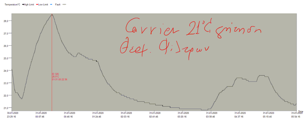

Οποτε μπορείς, αν θελεις, κανε ενα μικρό "πείραμα" στο Carrier(αν δεν το εχεις κάνει ηδη.. ) Follow me (21) κανονικα οπως το έχεις τώρα.. Οταν κλείσει, δες τι θερμοκρασία αέρα έχει πάνω στο κλιματιστικό (εκει που είναι ο αισθητήρας εσωτερικής μονάδας)
Να σε δω τι συμπέρασμα θα βγάλεις (μόνο μη μου πεις να το βάλω στους 30C).
Το καταγραφικό θερμοκρασίας στο ύψος του αισθητήρα της μονάδας:
Για μένα απλά επιβεβαιώνει αυτό που έλεγα για τον μηχανισμό που οδηγεί τα κλιματιστικά σε on-off.
Το ακριβές μεν αλλά σχετικά αργό καταγραφικό δείχνει 28.5C στα φίλτρα όταν φορτώνει watts.
Αντίστοιχες τοπικές υπερθερμάνσεις (λόγω φυσικής->ο θερμός αέρας πάει πάνω) βλέπουμε και στον κύκλο από 4πμ μέχρι 5:15πμ.
Το όργανο είναι αργό και δεν πιάνει τα στιγμιαία.
Έχω δει όμως στο carrier app ότι με follow me off όπου το app δείχνει τη θερμοκρασία που διαβάζει η μονάδα, ότι με το που πάρει μπροστά, πολύ σύντομα μέσα σε 1-2λεπτά (μπορεί και πιο κάτω) , διαβάζει 27.5 κ κλείνει.
Εκκινεί και πάει σε υψηλά watts-> θερμός αέρας-> πάει πάνω -> διαβάζει > εντολή για κλείσιμο . Και ο κύκλος συνεχίζεται.
Αν βάλουμε υψηλή ταχύτητα ανεμιστήρα ή αν το κλιματιστικό εκκινεί σε χαμηλά watts (βλ Mirai, Daikin) , o άερας είναι λιγότερο θερμός και ταξιδεύει πιο μακριά , οπότε δεν συμβαίνει το φαινόμενο.
Νομίζω είναι ξεκάθαρο.

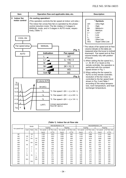

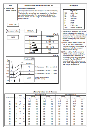

Δες απο το manual που εχω ποσες ταχυτητες εχει στο auto
δες επισης τη διαφορα συμπεριφορας auto με manual λειτουργια στον ανεμιστηρα... ειδες στο λογικο διαγραμμα που αναφερει τους 42 βαθμους κελσιου.  Στο auto ισχυει η συνθηκη 5

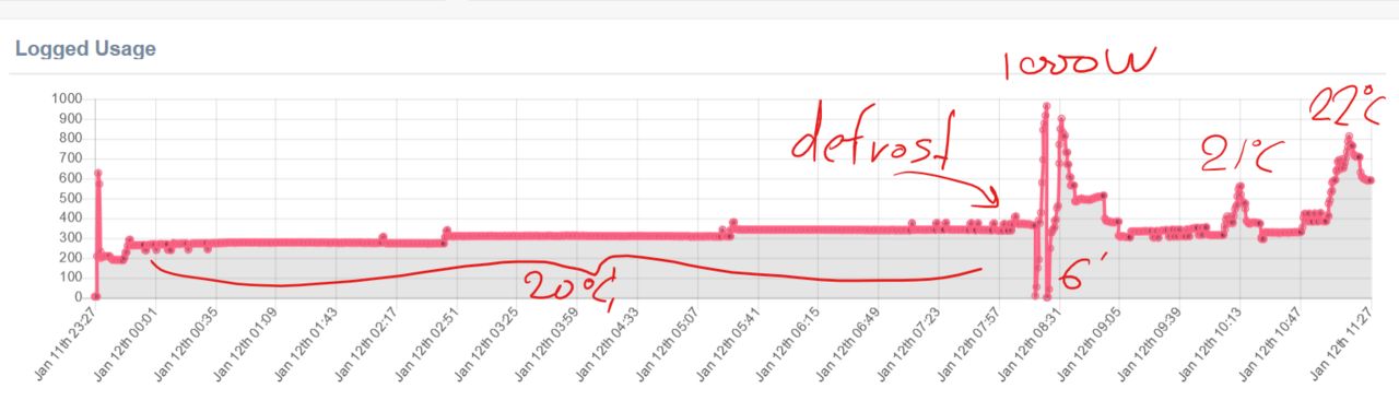

Επίδειξη συχνότητας defrost ASYG24KLCA σε συνδυασμό θερμοκρασιών και υγρασίας πλησίων του μηδενός και κορεσμού αντίστοιχα :
Ζήτηση 21C από 6πμ και μετά (όλη τη νύχτα ζήτηση 20)
Ένα στις 06:30 και ένα στις 07:52 . Κράτησαν 5' ακριβώς , 1000W περίπου peak στην απόψυξη.
13 λεπτά πριν, Rnd1978 είπε
Στις 5:22 το έκλεισες εσυ? η έκλεισε μόνο του?
Το κλιματιστικό είναι με follow me στη δοκιμή. Έκλεισε μόνο του.
Έχει κάνει έναν ακόμα κύκλο θέρμανσης :

Αναρωτιόμουν τι το έπιασε το Fujitsu και έκανε απόψυξη 8:20 για 6' το πρωί με ντάλα ήλιο:
μέχρι που είδα τα μετεωρολογικά στοιχεία :
Το πρωί είχαμε το χαμηλότερο σημείο θερμοκρασίας και γενικά πολύ κοντά το σημείο δρόσου με 98% υγρασία όλη τη νύχτα. Σχεδόν κορεσμό.

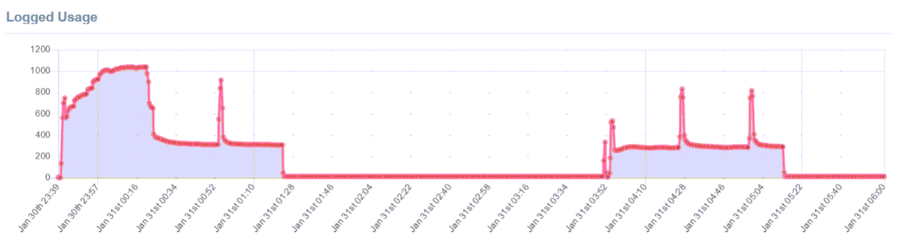

Αφου έχεις τα στοιχεία, αν σου είναι ευκολο απο τις 3:52 που ανοίγει μέχρι 5:23 που κλείνει πόσο μέσο όρο κατανάλωσης έχει? οπως επίσης απο 3:52 που ανοίγει μέχρι 6:40 που ξανανοίγει? Η αν βαριέσαι και τα έχεις σε κάποια μορφή στείλτα μου να δω κατι :)
Επεξ/σία από Rnd1978
49 λεπτά πριν, Rnd1978 είπε
Στο διάγραμμα κατανάλωσης έχει αριστερά τον άξονα με τις τιμές οπότε φαίνεται η κατανάλωση.
