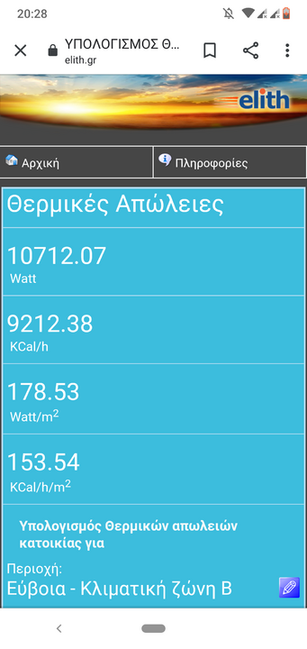

5 λεπτά πριν, argitt είπε
Στο ύψος τι βάλατε σε εκατοστά η σε μέτρα;;
2,80 πχ για υψος

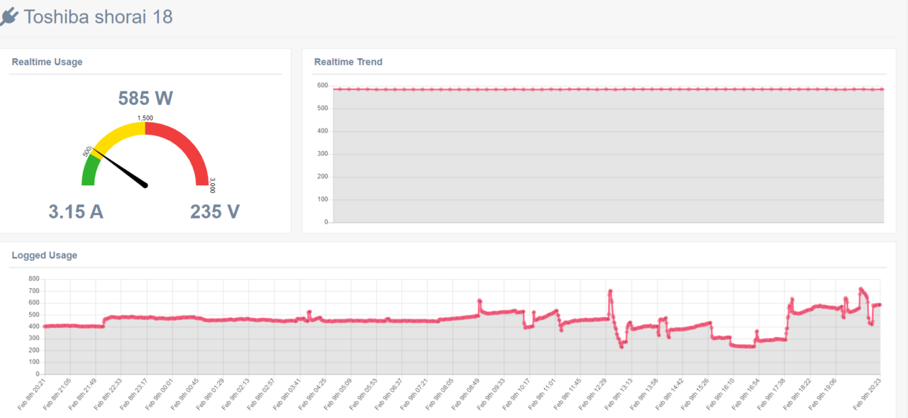

Σχόλιο 2020-02-09 202110.pngυγρασια 71% 4 βαθμοι εξω 21 μεσα 100τμ το toshiba στα 50τμ

Οκ...εγώ έβαζα 280 γιατί νόμιζα εκατοστα,.Το ξαναέκανα και έβγαλε αυτό...
σου βγαζει απωλειες 36000 btu
https://convertlive.com/el/u/μετατροπή/βατ/σε/βρετανικές-θερμικές-μονάδες-ανά-ώρα#10712
εαν το κλιματιστικο αυτο ειναι η μονη πηγη θερμανσης τοτε τα παει περιφημα με αυτες τις απωλειες
Επεξ/σία από dimostr
7 λεπτά πριν, argitt είπε
Ε πολλές απώλειες. Μια χαρά είναι το Bora.

Είναι..Γιατί ο καυστήρας είναι 70000 θερμίδες παλαιού τύπου με κατανάλωση κοντά στα 10 λίτρα την ημερα
