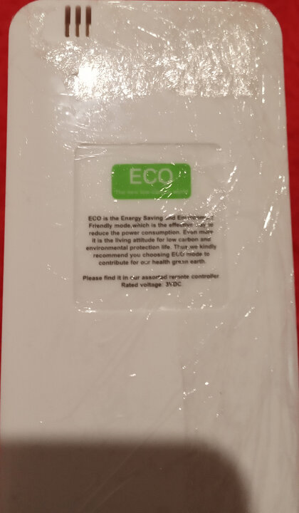

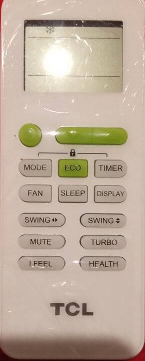

Μήπώς εννοείς Feel και όχι iFeel ; Μία ένδειξη που εμφανίζεται πάνω δεξιά στην οθόνη του χειριστηρίου με δύο κυκλικά βελάκια και την ένδειξη Feel. Δεν είναι λειτουργία δεύτερου αισθητήρα θερμοκρασίας .
"Στη λειτουργία FEEL η ταχύτητα του ανεμιστήρα και η θερμοκρασία ρυθμίζονται αυτόματα σύμφωνα με τη θερμοκρασία του χώρου (ελέγχεται από τοναισθητήρα θερμοκρασίας που είναι ενσωματωμένος στην εσωτερική μονάδα)."
https://www.tclgreece.gr/cms/uploads/2019/07/Instruction_Manual_GR.pdf
Όχι έχει και Feel και iFeel  με διαφορετικές ενδείξεις στο τηλεχειριστήριο.
Το Feel ενεργοποιείται με το Mode ενώ το iFeel με το ομώνυμο κουμπί πάνω στο  τηλεχειριστήριο.
Υπάρχει πίσω από το τηλεχειριστήριο ο αισθητήρας .
Επεξ/σία από Damned7

30 λεπτά πριν, Damned7 είπε
Περίεργο. Δεν το δείχνουν ως δυνατότητα στο εγχειρίδιο. Μήπως είναι πασπαρτου τηλεχειριστήριο και το κουμπί δεν κάνει κάτι στην πράξη; Όπως με τα ΧΑ51 τα οποία αν και έχουν το mute δεν έχει τη δυνατότητα ως μηχάνημα. Έχεις αντιληφθεί διαφοροποίηση όταν το πατάς;
Μόλις τώρα, liakjim είπε
Στο Μόρις από όσο θυμάμαι δουλεύει κανονικά το ifeel όπως και το mute που ρίχνει αρκετά κάτω την στάθμη θορύβου, κατεβάζοντας τις στροφές της εσωτερικής
28 λεπτά πριν, liakjim είπε
Δεν το έχω δουλέψει ακόμα. Πως θα καταλάβω ότι το iFeel που έχει δεν είναι μόνο μια ένδειξη στο τηλεχειριστήριο και ότι δουλεύει πραγματικά.
Αν πχ βάλω το τηλεχειριστήριο μέσα στο ψυγείο και του πω να πάει την θερμοκρασία στους 16 τότε εάν δουλεύει το iFeel λογικά θα πρέπει να βγάζει μόνο αέρα χωρίς κρύο γιατί υποτίθεται ότι η θερμοκρασία χώρου(ψυγείο) είναι ήδη στους 16 βαθμούς.
Η μαλακία είπα?
14 λεπτά πριν, Damned7 είπε
Στα midea φαίνεται αμέσως στο app όπου στην εσωτερική θερμοκρασία δείχνει του τηλεχειριστηρίου και όχι της εσωτερικής μονάδας.
Στα TCL/Morris δεν ξέρω.
