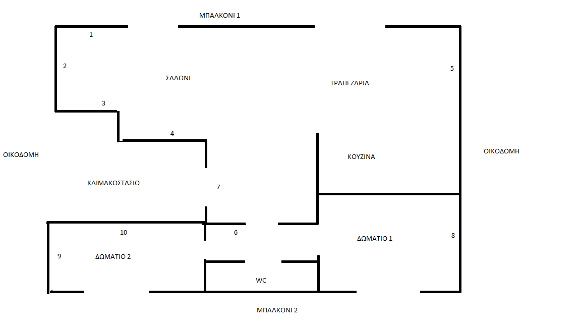

Δύσκολα με ένα κλιματιστικό να καλυφθεί ολόκληρο το σπίτι. Μόνο ενιαίοι χώροι. Για 65τμ συνήθως μπαίνει 24αρι εκτός αν έχεις πολύ καλές μονώσεις.
Μπορείς να βάλεις μια κάτοψη των χώρων;
@liakjim σ' ευχαριστώ πολύ για το ενδιαφέρον και συγνώμη για την καθυστέρηση.
Βάζω την κάτοψη που  ζήτησες. Είναι πολύ πρόχειρη, φτιαγμένη στο paint και προφανώς χωρίς κλίμακα αλλά ελπίζω να καταλαβαίνεις.
Η εξωτερική μονάδα μπορεί να μπει μόνο στα μπαλκόνια (και στο μπαλκόνι 2 ίσως και να μην χωράει. Με νούμερα έχω σημειωμένες τις πιθανές θέσεις για το κλιματιστικό, εκεί όπου δεν εμποδίζεται από δοκάρια, κουρτινόξυλα και λοιπές αηδίες.

Οκ, εύκολη περίπτωση.
1 κλιματιστικό στον ενιαίο χώρο (θέση 5 μάλλον) και 2 μικρά στα 2 δωμάτια και είσαι τζετ.
1 κλιματιστικό στον ενιαίο χώρο και 2 μικρά στα 2 δωμάτια και είσαι τζετ.
Εφόσον το συνολικό εμβαδό είναι 65 τμ, τι δυναμικότητας το κάθε ένα; Επίσης για οικονομικούς λόγους προσπαθούσαμε να δούμε αν γίνεται να καταφέρουμε με λιγότερες μονάδες. ΘΕωρείς ότι ένα 18αρι στην θέση 1 δεν θα καταφέρνει να δροσίσει τα δωμάτια;
Τέλος ξέρω ότι έχει απαντηθεί πολλές φορές, αλλά πραγματικά στο thread γίνεται χαμός οπότε από φτηνές και μέσες λύσεις ποιές είναι καλές μάρκες;
Να σημειώσω τέλος ότι το κλιματιστικό δεν προορίζεται για θέρμανση (ίσως να χρησιμοποιηθεί ελάχιστα κατά περίπτωση).

Ας υποθέσουμε ότι  αναφέρεσαι στην ψύξη.  Αν απομακρύνεις αρκετά το χειριστήριο απο το κλιματιστικό τότε πιστεύω ότι θα έχεις περισσότερο κρύο εκεί που είναι το κλιματιστικό για να μπορέσει να σου δώσει την θερμοκρασία που θέλεις εκεί που είναι το χειριστήριο .Η διαφορά μπορεί να είναι μικρή . Εξαρτάται απο πολλά .   Για να δουλέψει το follow me θα πρέπει το χειριστήριο να έχει οπτική επαφή με την μονάδα για να στέλνει ενημερώσεις για την κατάσταση της θερμοκρασίας .

Θα πρέπει να αναφέρεις τα τμ των χώρων πχ τον ενιαίο και των 2 δωματίων.
30 ο ενιαίος και από 9 τα δωμάτια.
