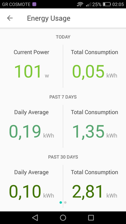

33 λεπτά πριν, alex19871987 είπε
Εννοώ βατς αν έχεις βάλει μετρητή πανω
11 Δεκεμβρη 2019 ,συγκεντρωτικα 140 προηγουμενων ημερων,  35 kwh . 387 ωρες λειτουργιας.Δεν μπορεσα παντως τοσα χρονια που τα ψαχνω,ΠΟΤΕ να υπολογισω εκ των προτερων τι θα καιει το εκαστοτε μηχανημα,εκτος αν αντικαθιστα αλλο και συγκριθει,οπως τωρα που θα αλλαξω απο ον-οφ σε ινβερτερ.Δεν νομιζω να υπαρχει τροπος χωρις μελετη μηχανικου,απο πριν.
8 λεπτά πριν, Specs είπε
Μπορείς να βάλεις έναν μετρητή μπριζας στο μηχάνημα όπως κάνουν εδώ οι πιο πολλοι

Το toyo σου ποσα watt κατεβαίνει ?
Το δικο σου ηταν που έπεφτε κατω απο 100?
27 λεπτά πριν, Artakos είπε
Δηλ.θες να μου πεις οτι ειναι η τυποποιηση?😂😂😂😂
Όχι εμένα το kuro 9αρι σε θέρμανση έχει πάει μέχρι 145 και πάνω και στη ψύξη έχει πέσει μέχρι 115
