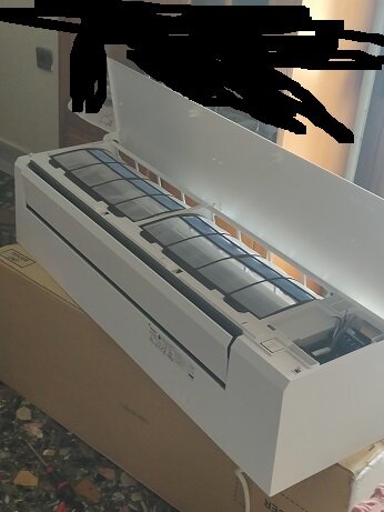

Θόρυβος μηδενικός στην εσωτερική, ελάχιστος στην εξωτερική.
Σχετικά ποιοτικά τα πλαστικά του. Ωστόσο, δεν έχω μέτρο σύγκρισης.

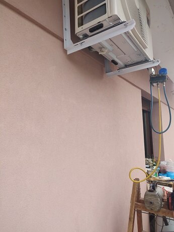

Δεύτερον, ο ψυκτικός ήταν 50άρης, με 20+ χρόνια υπηρεσία σε Philips, Mitsubishi.
Χρησιμοποίησε αντλία κανονικά, αλλά έβαλε τη μονάδα ψηλά.
Σε ερώτησή μου γιατί δεν τη βάζει κάτω, μου απάντησε ότι αυτό ήταν γινόταν λόγω R410.
Στο R32 δεν κερδίζεις κάτι σε απόδοση αν το βάλεις στο πάτωμα ή επιτοίχια. Δεν ξέρω αν ισχύει, απλά σας το παραθέτω.
Πάντως ο άνθρωπος φάνηκε legit, και μάλιστα αποκάλεσε τσαρλατάνους όσους δεν χρησιμοποιούν αντλία κενού.

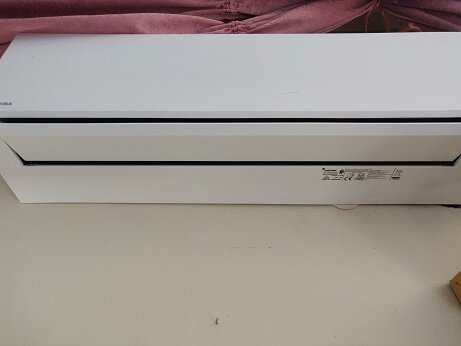

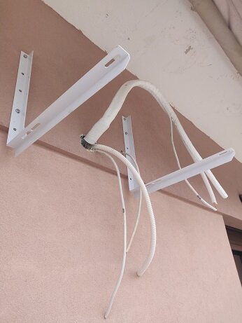

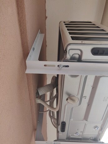

Να δω να δουλεύει τέλεια με τέτοιο setup και θα γεμίσω όλο το thread αφισακια shorai :lol:

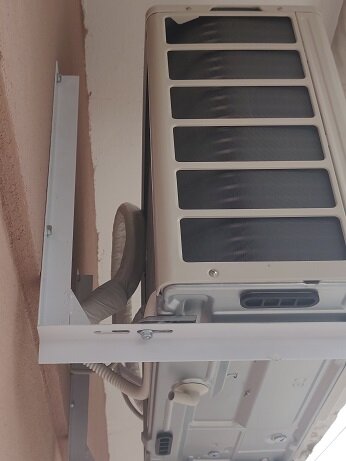

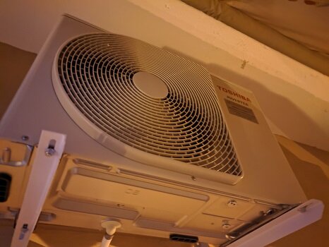

Πρόσεξε το σωληνάκι γιατί βλέπω περίεργη κλίση (ίσως είναι ιδέα μου) μην γυρίσει μέσα νερά.
Το πλαστικό μπροστά στο πάνελ μου φαίνεται "φτηνιαρικο" ίσως το αδικεί η φωτογραφία δε ξέρω..

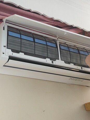

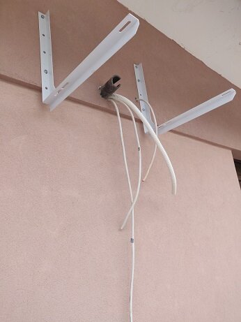

Τι να σου πω, θεωρώ δεν είναι καλή. Θα σου πει κάποιος ειδικός. @Dare-Devil πως σου φαίνεται;
Ανέβασε καμία φωτογραφία το κοντρόλ να το δούμε
Να πω κ εγω κατι που ειδα και δεν μου αρεσει,ωστόσο το εχω ξαναδει
Το σωληνακι αποχέτευσης της εσωτερικης μοναδας το εχει βαλει να τρεχει μεσα στην εξωτερικη και μετα τα βγαζει σε μια σωληνα?

6 λεπτά πριν, Artakos είπε
αυτό είδα και εγώ...
Μήπως να βγάλεις την ετικέτα που πήγε και κόλλησε κάτω από το κορυφαίο brand. Δλδ εντάξει...ντροπή του
Μαζί με το βασιλικό ποτίζεται και η γλάστρα; άδικο

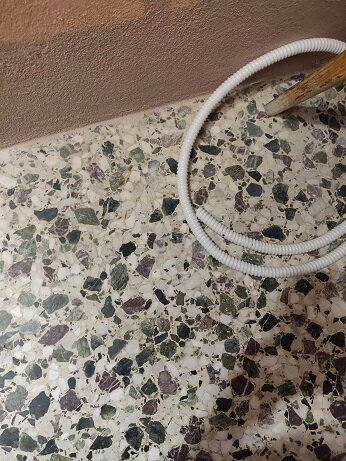

Δεν βλέπω καθόλου αποχέτευση από την εξωτερική μονάδα σωστά; Όλα τα νερά στο πάτωμα;
Ισχύει. Στο πάτωμα τα νερά.
Να κάνω παράπονα δηλαδή;
Πείτε μου.
