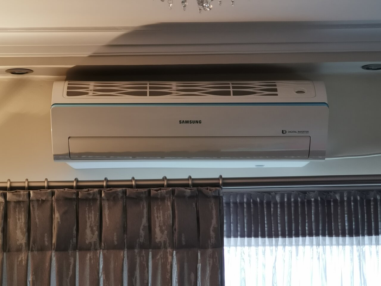

Το σημειο εγκαταστασης ειναι πολυ μικρο, δεν επαρκει ο χωρος, απο κατω εχει πολυ κοντα κουρτινοξυλο και απο πανω το σοβατεπι. Το υφισταμενο samsung εχει υψος 26 εκατοστά και ετσι οπως το κοβω οριακα να χωραει κατι με 29-30 ποντους υψος. Το μοναδικο 24αρι που πληρει το κριτηριο αυτό ειναι το fujitsu αλλα με τρομαζει ο θορυβος που ολοι λενε οτι κανει κ τα defrost. Αν το αποκλεισω παω μονο σε 18αρια και εχω καταληξει σε 3 μοντελα. Παλι το fujitsu σε 18αρι (τουλάχιστον πιο ησυχο) το Mitsubishi MSZ/MUZ-AP50VG (με λιγοτερα btu σε θέρμανση ομως) και το Hitachi RAS-X18EAG/RAC-X18EAG που δείχνει ιδανικο καθως ειναι σε πολύ καλη τιμη (τιμη inventor) το πιο μικρο σε υψος (28εκ) βγαζει πολλα btu σε θερμανση (για 18αρι) και έχει πολυ καλα νουμερα καταναλωσης κ αποδοσης. Αλλα δεν εχει κριτικες κ δεν ξερω κατα ποσο ισχυουν τα νουμερα στη πραξη (εχει βεβαια eurovent).

Ευχαριστω για ολες τις απαντησεις. Στελνω φωτο. Ξαναλεω οτι δεν μιλάω για ιδανικές καταστασεις αλλα εστω αν μπορω να χωρεσω ενα δυνατοτερο μηχανημα απο το υπάρχον. Η αληθεια ειναι οτι το υπάρχον samsung εχει εκκεντρικο σχεδιασμό που ομως στη συγκεκριμενη περιπτωση βολευει δηλ. και το πανω μέρος του ειναι γυρτο και η περσιδα του προεξεχει προς τα εξω και ψηλα. Γιατι περα απο ολα τα αλλα υπάρχει κ ο κινδυνος η  εξοδος του νεου κλιματιστικου να πεφτει στην ιδια ευθεια με το κουρτινοξυλο. Το υψος του samsung ειναι 26 για αυτο λεω το καινουριο αντε να ειναι 2-3 ποντους παραπάνω δεν παει.
Γιατί να πρέπει να μπει εκεί οπωσδήποτε; Το δωμάτιο δεν έχει άλλους τοίχους; Ο τοίχος τι έχει δεξιά αριστερά;
Μπορείς να μετρήσεις το σοβατεπί πόσο βγαίνει έξω; Το ίδιο και το κουρτινόξυλο. Το λέω γιατί το asyg έχει μεγάλο πρόβολο.

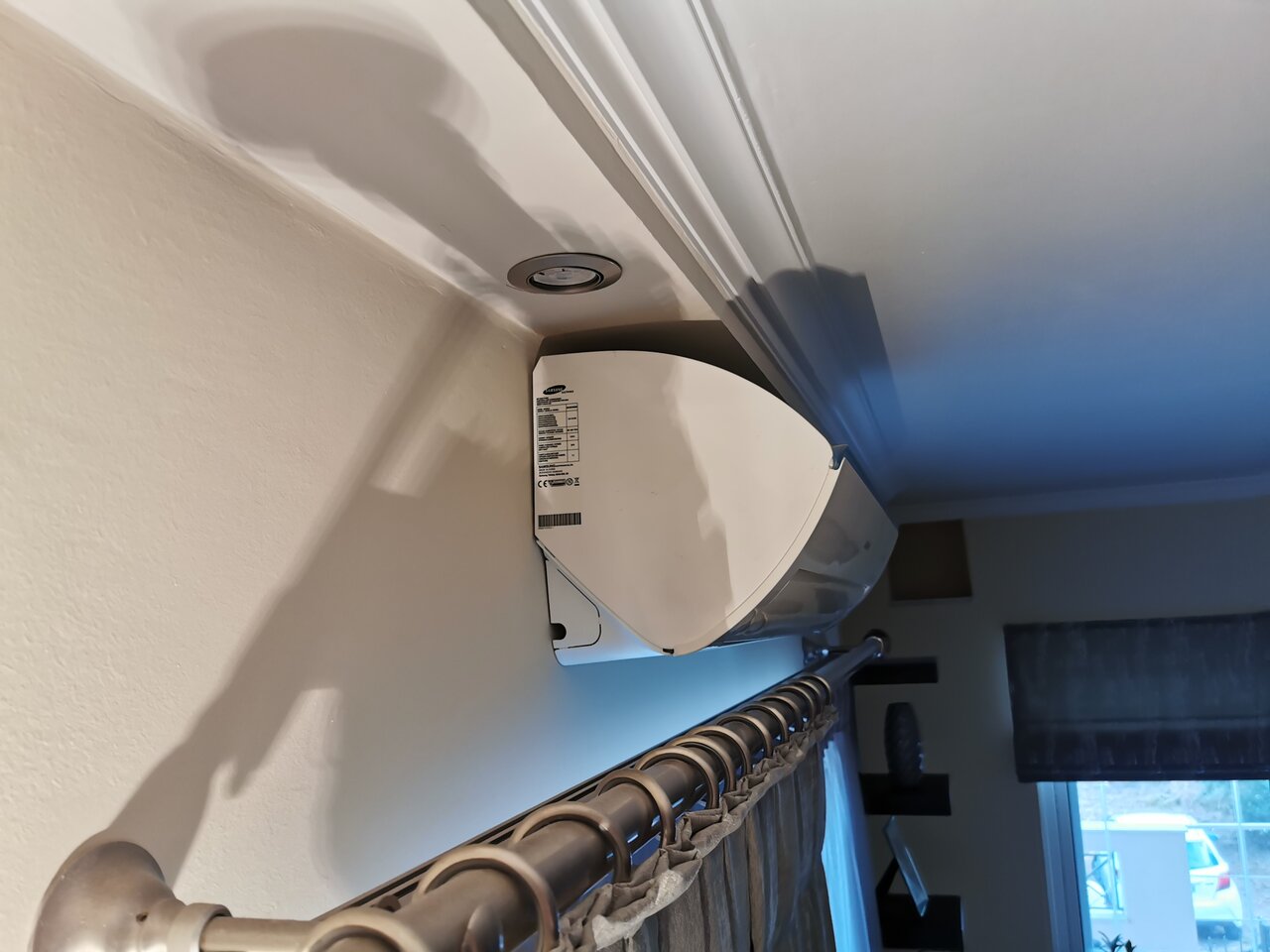

16 εκατοστα ειναι το σοβατεπι  και 17 το κουρτινοξυλο. Μένω Αρτεμιδα (Λουτσα) 500 μετρα απο τη θαλασσα χωρις οπτικη επαφη ομως. Ο χειμωνας ειναι δυσκολος για Αττικη. Μερικες φορες πεφτει κ στο 0 η θερμοκρασια. Χοντρικα εχουμε 5-7 βαθμους λιγοτερο απο κεντρο Αθηνας χειμωνα-καλοκαιρι. Παντως αλλου δεν μπορεί να μπει το κλιματιστικό. Στα περισσοτερα σημεια ειναι το ιδιο σοβατεπι κ η μονη πλευρα που ειναι ελευθερη ειναι ο τοιχος που γειτνιαζει το διπλανο οικοπεδο, δεν μπορω να βγω εξω απο εκει. Θα έστελνα φωτο ολου του χωρου αλλα αυτη τη στιγμη υπαρχουν γυναικες παιδια κτλ.!!!

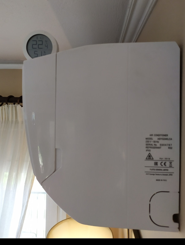

Σου φωτογράφισα το Fujitsu. Εδώ ο καιρός είναι πιο δύσκολος από εσάς από αυτά που μου λες.
Μπορεί και να σου σου βγαίνει έξω από το κουρτινόξυλο . Στο σοβατεπί δεν ξέρω αν θα έχεις θέμα. Ύψος 29εκ
