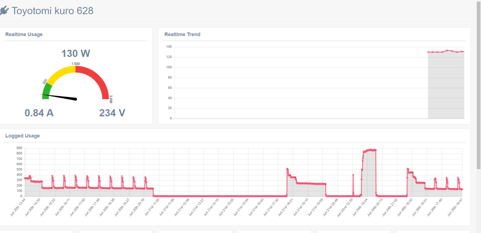

26 λεπτά πριν, dimostr είπε
η ποιοτητα ενος κλιματιστικου daikin εναντι ενος κινεζοφασον που ειναι και σε χειροτερο χωρο θερμικα
399 ευρω  αγορασμενο το daikin  489 ευρω  το toyotomi kuro 90 ευρω διαφορα αλλα τουλαχιστον το kuro δε μου κανει τα νευρα κροσια και κραταει και την θερμοκρασια εκει που το βαζεις
Πολύ λυπηρή εικόνα για Daikin. Το service σου απάντησε;

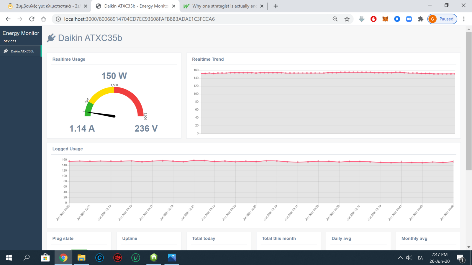

Αλλού, σε ένα μικρό χωριό της Γαλατίας....το δικό μου DAIKIN ATXC35b(12000 btu) δουλεύει μια χαρά.
Έχει θέμα το κλιματιστικό σου dimo...κάτι είναι χαλασμένο...δεν γίνεται το δικό σου να συμπεριφέρεται εντελώς διαφορετικά απο το δικό μου(το οποίο είναι και μεγαλύτερο)...

Το θέμα είναι ότι αυτό κάνει αυτό το πράγμα εγώ δεν είπα ότι δεν έχει θέμα αλλά μέχρι να το λύσει ....ελπίζω .....η daikin δε μπορώ να κάνω κάτι άλλο παρά να δείχνω τι κάνει , τώρα αν το βάλω 25 δε κάνει on off αλλά θα πάει η θερμόκρασια  μέσα στο δωμάτιο 21 22 και γω θα το δαγκώσω από το κρύο
Η ουσία είναι ότι εγώ βάζω το κλιματιστικό στους 27 αυτό προσπερνάει κατά πολύ την ρυθμισμένη θερμοκρασία και αντί τουλάχιστον να μείνει κλειστό κάνει αυτά τα on off στο τριλεπτο
Και στην τελική αγαπητέ @CorumD όταν κάποιος αγοράζει ένα κλιματιστικό μάρκας έχει και την απαίτηση να έχει γίνει και το ανάλογο quality test εδώ φαίνεται ότι επειδή αυτή η σειρά είναι φθηνή εχουνε κάνει εκπτώσεις στην ποιότητα , άλλα κλιματιστικά δουλεύουν καλά άλλα όχι και το λέω γιατί δεν είναι μόνο το δικό μου που κάνει τέτοια

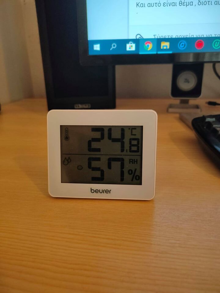

Και αυτό είναι θέμα , διότι αυτή την στιγμή, το εχω στο 25 και αυτο και η θερμοκρασία δωματίου είναι 24.8...η DAIKIN πρέπει να στο αλλάξει η να το φτιάξει...
1 λεπτό πριν, CorumD είπε
Ελπίζω η daikin να σταθεί στο ύψος των περιστάσεων και να κάνει αυτό που πρέπει γιατί τουλάχιστον εγώ και ένα ακόμα μέλος εδώ που έχουμε τα συγκεκριμένα κλιματιστικά έχουμε στείλει όλα τα στοιχεία και τις καταγραφές στην εταιρεία και να προβεί σε αυτό που πρέπει να κάνει και να μη μας ταλαιπωρήσει
24 λεπτά πριν, CorumD είπε

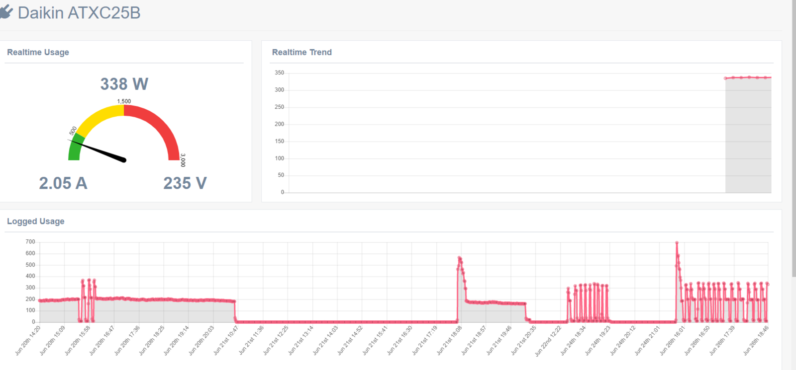

Εγώ τους έχω πει να έρθουν από χειμώνα.
Αφού το βλέπεις και στη ψύξη, φώναξε τους να έρθουν άμεσα.

Μου ζήτησαν καταγραφή λειτουργίας στην ψύξη και το έστειλα , ελπίζω να έρθουν μέσα στο καλοκαίρι
50 λεπτά πριν, dimostr είπε
Να σου πω.
Μου ήρθε μια ιδέα.
Μπορείς να δοκιμάσεις να κλείσεις με μια μονωτική ταινία τις τρυπουλες σαν μαργαρίτα στη δεξιά πλευρά εκεί που είναι ο αισθητήρας;
