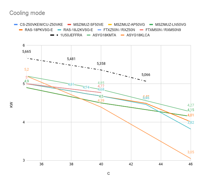

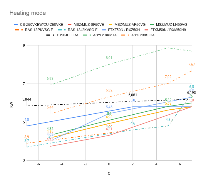

Ολοκληρώθηκε η προσθήκη των capacity και σε κάποια 18άρια της αγοράς. Και πάλι αν έχετε κάποιο σχόλιο, διόρθωση, ιδέα , στοιχεία για κάποια προσθήκη κτλ, παρακαλώ να σχολιάσετε :
https://docs.google.com/spreadsheets/d/1RBaRkKJCRVNPmIavkG5BQ6EU-Q6_se4mP_KHt9BP-Qo/edit?usp=sharing
Και πάλι , έχω βάλει ότι υπάρχει στη διάθεσή μας , δλδ  το max capacity του haier σε ψύξη και σε max σε θέρμανση για το haier, fujitsu, toshiba.
Με διακεκομμένες τα max και με συνεχείς γραμμές τα rated.
Κάποια σχόλια :
1. Δεν βλέπω να κόβουν τα 18άρια toshiba τόσο πολύ πάνω από τους 40C όσο τα 22,24 στη ψύξη. Οπότε αν κάποιος ψάχνει 18άρι αποκλειστικά για ψύξη συνιστώνται ως 1η επιλογή μιας και έχουν την εγγύηση και τα EER.
Από την άλλη το asyg18klca έχει πολύ μεγάλη πτώση. Δεν θα το συνιστούσα για περιοχές με +40άρια.
2. Σε θέρμανση , αν και είναι max capacity, το asyg18kmta κλέβει εκκλησίες. Τα Toshiba είναι πάλι χαμηλά (πάλι max capacity). Θέλει πολύ προσοχή όποιος ψάχνει κλιματιστικό και θέλει toshiba. Το πιθανότερο είναι να πρέπει να πάει σε μεγαλύτερο μοντέλο πχ 22άρι αντί για το 18άρι που πάει στα 14672BTUs στους 0C.
3.  Σε γενικές γραμμές , αν κρίνουμε τα seer, scop , capacity και σε συνδυασμό με την καλούτσικη τιμή ( εδώ , εδώ και εδώ ) , αν κάποιος ψάχνει για ψύξη και θέρμανση 18άρι,  θα πρότεινα το asyg18kmta ως πρώτη επιλογή εκτός αν κάποιος μένει σε περιοχή με πολλές ημέρες/νύχτες του χειμώνα κάτω από τους 2C, οπότε τα FTXM50N / RXM50N9, MSZ/MUZ-AP50VG και MSZ/MUZ-LN50VG έχουν το πάνω χέρι λόγω υψηλών cop και εφόσον καλύπτονται από τα capacity τους.
248791372_Coolingmode.png.5bdda94d052efd0d8d963246b412e229.png1734514219_Heatingmode.png.24f844b6473d64db7260c97e4f6beece.png
edit
@guzel, γελάς πάλι με τα capacity των toshiba σε θέρμανση ε; Μάλλον δεν τους έκατσε η gmcc....
Επεξ/σία από liakjim

2 ώρες πριν, liakjim είπε
Κάποια σχόλια :
edit
Μπορουμε να βγαλουμε ασφαλη συμπερασματα; Μιας και σε μερικα εχουμε μαξ και σε αλλα nominal.
