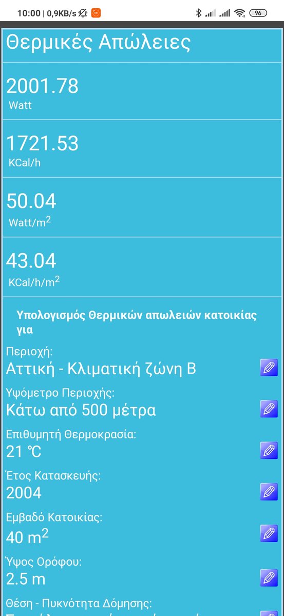

Στους 21 βαθμούς μου βγάζει 2000watt.
https://convertlive.com/el/u/μετατροπή/βατ/σε/βρετανικές-θερμικές-μονάδες-ανά-ώρα#2085

2 ώρες πριν, filarhos είπε
Μπορείς να μας ανεβάσεις λίγο τις επιλογές που έβαλες γιατί 2000W είναι εξαιρετική τιμή για 40τμ. Μήπως έβαλες κάτι λάθος στις επιλογές (φαντάσου σε 15τμ έχω 2600W με καλούτσικες μονώσεις).
Το σπίτι είναι σχεδόν όλο μέσα στο έδαφος, έχει ύψος 2.5, οι 2 πλευρές είναι στο χώμα και 2 μέτρα από την 3 και η 4η πλευρά είναι που έχει την πόρτα και είναι το 1.5 μέτρα κι αυτό στο χώμα.
Από μονώσεις επειδή είναι οικοδομή του 04 αλλά ολοκληρώθηκε μετά έχουν κάνει πολύ καλές μονώσεις.
Και παραπάνω να βγαίνει λέω για 12αρι που είναι μικρή η διαφορά σε τιμή από 9αρι.
14 λεπτά πριν, filarhos είπε
