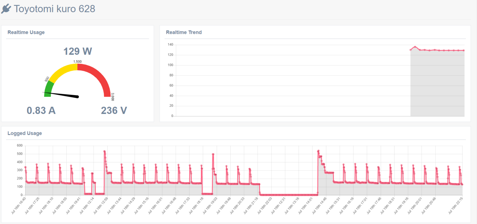

Εγώ με τρία κλιματιστικα θέρμανση σε 100 τμ με 21 βαθμούς θερμοκρασία και χρήση 24/7 από Νοέμβριο έως Απρίλιο πλήρωσα για θέρμανση γύρω στα 80 ευρώ το μήνα

βολεύει η διαρυθμιση εχω τα δυο κλιματιστικα στις δυο ακρες του μισου σπιτιου αντικρυστα ουσιαστικα τα 9αρια καλυπτουν τις κρεβατοκαμαρες στις οποιες ειναι και μια ακομα κρεβατοκαμαρα και 2 μπανια ολα αυτα 50 τμ και το 18αρι καλυπτει εναν ενιαιο χωρο 42 τμ που ειναι το σαλονι και μια μικρη κουζινα 8 τμ που εχει πορτα και αν θελω απλα την κλεινω , μονωση ειναι σχετικα καλη με πλεονεκτημα οτι εχει καλη μονωση η ταρατσα , εσυ που εισαι λαμιωτης ξερεις οτι εκει που μενω εγω στο σανατοριο η θερμοκρασια ειναι 2 βαθμους πιο χαμηλη απο το κεντρο στη λαμια
επισης σημαντικο θεωρω οτι τα κλιματιστικα εγω τα βαζω στο 21 και δεν τα αλλαζω , μονο οταν ειναι να φυγω αποι το σπιτι για μερες τα αφηνω στο 17
επισης θεωρω την υπαρξη τεντων που χειμωνα καλοκαιρι κοβουν αρκετο κρυο το χειμωνα και ηλιο τωρα
@energy52 επισης ειναι σημαντικο οτι ΔΕΝ ειμαι στη δεη και η kwh μου βγηκε στα 0,16

Δεν μπορώ να καταλάβω γιατί το δικό σου daikin δεν πέφτει στα 120-130W που έχω δει ότι πάει το δικό μου.
Παιδιά σορρυ για το off-topic, αλλά τα παραπάνω διαγράμματα πως τα παίρνετε; Είναι με τα Blitzwolf τα μπριζακια?

Ο πλέον απλός τρόπος με μηδενικό βαθμό δυσκολίας , είναι να αγοράσεις το tplink hs110 γύρω στο 20άρικο και να κάνεις ότι δείχνει το videο του φίλου @rbx1000
Τώρα, αυτό που έκανες quote , είναι πιο περίπλοκο και θέλει λίγο χρόνο. Εμένα μου πήρε ένα 2ωράκι ακολουθώντας τους δεκάδες οδηγούς στο youtube. Κλικ εδώ, κλικ εκεί και είναι έτοιμο.
πχ
Με λίγα λόγια, θα πρέπει να φτιάξεις ένα home assistant hassio σύστημα ,  είτε σε raspberry 4 είτε 1000% καλύτερα σε pc , με hyper-V αν έχεις windows pro ή ένα oracle virtual machine αν δεν έχεις (όπως εγώ).
Μετά κάνεις integration το tplink μέσα στο homeassistant. Μετά βάζεις influxdb το οποίο είναι μια data base όπου θα σηκώνονται οι μετρήσεις του tplink. Από εκεί θα το τσιμπάει το grafana το οποίο είναι το γραφιστικό κομμάτι.
Για όλα αυτά υπάρχουν δεκάδες οδηγοί.  Και για hassio και για influxdb και για grafana.

Σε ευχαριστώ πολύ @liakjim
Για μια ακόμα φορά έγραψες και "έγραψες". Πολύ κατατοπιστικός! Έχω ήδη τρία Tp-Link HS110 απλά όταν είδα όλες τις μετρήσεις μαζεμένες σε μια οθόνη μου άνοιξε η όρεξη.
Διαβάζω ήδη για το Home Assistant στο άλλο θέμα του φόρουμ και σιγά-σιγά μπαίνω κι εγώ στο home automation. Για τώρα θα μείνω με τα διαγράμματα του HS110 γιατί τα Rasberry και τα τοιαύτα μου φαντάζουν λίγο κομπλικέ για τώρα.
