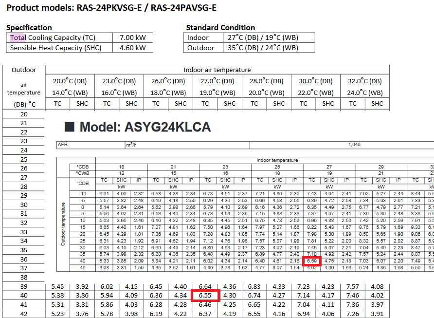

28 λεπτά πριν, liakjim είπε
Ναι, είναι δεδομένο ότι θα υπάρξει σημαντικότατη πτώση στο capacity μέσα σε έναν βαθμό. Από 39 -> 40.
32% πχ για το 22άρι. Αν αυτό για σένα είναι οκ, πάω πάσο. Αντικειμενικά δεν είναι.
40C Εξ.θερμοκρασια 27C μεσα (TOTAL COOLING CAPACITY)
Model: ASYG18KLCA  4.39KW
RAS-18PKVSG-E      4.68KW
Model: ASYG24KLCA  6.59KW
RAS-24PKVSG-E      6.55KW
Εχουμε (απο τις λίγες φορες, ίδια σύγκριση με ίδια στοιχεια /νούμερα, οπως το Total Capacity Cooling), που ειναι η τεράστια πτώση?
(και παλί εχω αμφιβολίες ποσο ίδια / συγκρίσιμα στοίχεια.. αλλα πες οτι ειναι )
Το 18 Toshiba εχει παραπάνω αποδοση στους 40C σε σχεση με το 18 Fujitsu (0.29ΚW!! διαφορά) ενω το 24 το Fujitsu έχει παραπάνω capacity 0.04KW!! σε σχέση με αντίστοιχο της Toshiba.
Αν είδα κατι λάθος, διόρθωσε με :)

46 λεπτά πριν, Rnd1978 είπε
Το 24αρι το έχεις λάθος. Το 18αρι είναι σωστό. Τα έχω όλα στην υπογραφή μου.

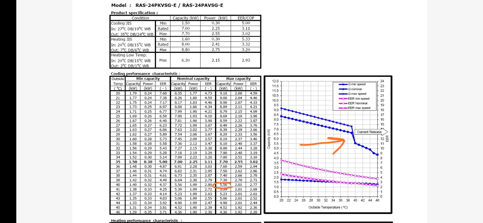

Δεν νομιζω να έχω κάποιο λάθος.. Ορίστε οι δύο πινακες.. και ξαναρωτάω που είναι η σουπερ πτώση της απόδοσης της Toshiba?
Ορίστε
14 λεπτά πριν, liakjim είπε
Ορίστε
guzel βγές απο τον λιακ ...  ΑΛΛΟΣ ΠΙΝΑΚΑΣ ΑΛΛΑ ΝΟΥΜΕΡΑ ΑΛΛΑ ΚΟΛΠΑ ΛΑΘΟΣ ΣΥΓΚΡΙΣΗ!!!!
Εχουμε την τύχη να έχουμε και ΙΔΙΟΥΣ ΠΙΝΑΚΕΣ δεν σ'αρεσει να συγκρίνουμε??  Οι πίνακες που έβαλα παραπανω είναι "σχετικα" συγκρίσιμοι.. TOTAL CAPACITY cooling (TC,SHC), με ίδιες θερμοκρασίες κτλ.. Εκει βλέπουμε τι ρολο βαρανε τα δυο κλιματιστικα.. (και πάλι εχω μια επιφύλαξη γιατι δεν βρηκα το AFR του toshiba)
Συμφωνα με τους πίνακες των δυο ιδιων τύπων πινακων απο τις εταιρειες.. υπάρχει πτωση στο Toshiba?
Εγω τα βλέπω πάνω κατω ίδια τα μηχανηματα..και στους 40C (συμφωνα με τους σωστους συγκρίσιμους πινακες, 18k και 24k btu).

5 λεπτά πριν, Rnd1978 είπε
Εχουμε την τύχη να έχουμε και ΙΔΙΟΥΣ ΠΙΝΑΚΕΣ δεν σ'αρεσει να συγκρίνουμε??  Οι πίνακες που έβαλα παραπανω είναι "σχετικα" συγκρίσιμοι.. TOTAL CAPACITY , με ίδιες θερμοκρασίες κτλ..
Πες μου πρώτα ποια από τις δύο τιμές της τοσιμπα να πιστέψουμε.
9 λεπτά πριν, liakjim είπε
Οταν συγκρινουμε νουμερα, πρεπει να συγκρινουμε ιδιες μονάδες και με οποιες προυποθεσεις εχει θέσει ο συγγραφεας ή η εταιρεια.
Ολες τις τιμές/πίνακες τις πιστευουμε.
Η σωστη ερωτηση είναι ποιον πινακα της Toshiba πρεπει να χρησιμοποιήσουμε, για να συγκρίνουμε με τον πίνακα της Fujitsu.
O πίνακας της Fujitsu είναι ο ίδιος με τον πίνακα της Toshiba που εγω έβαλα. (εμφανίζει το TC , Total Capacity σε σχεση με εξ.θερμοκρασια, και εσ.θερμοκρασια)  Εκει βλέπουμε οτι πανω κατω είναι τα ιδια μηχανήματα.
Ο αλλος ο πινακας της Toshiba είναι κάτι διαφορετικο, απόδοσης της αντλίας? Δεν ξέρω.. δεν ειμαι του αντικειμένου.. Δεν μπορουμε όμως να συγκρίνουμε το TOTAL CAPACITY, με το Cooling performance Characteristic η οτι εμφανιζει ο πινακας
Επεξ/σία από Rnd1978
Δεν μπορώ να διαφωνήσω.
Πάντως η προστασία υπερθέρμανσης υφίσταται και αναφέρεται ξεκάθαρα για τους 40 οπότε το μικρότερο νούμερο είναι το πιο λογικοφανες.
Μπορεί η Fujitsu από την στιγμή που δεν δίνει cooling performance να το έχει ενσωματώσει στον άλλον πίνακα. Μπορεί όχι.
Ωραία εύρημα. Αγνοούσα παντελώς την ύπαρξη του δεύτερου πίνακα.
Νέο σημείο προβληματισμού.
