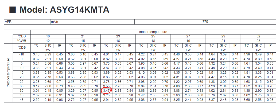

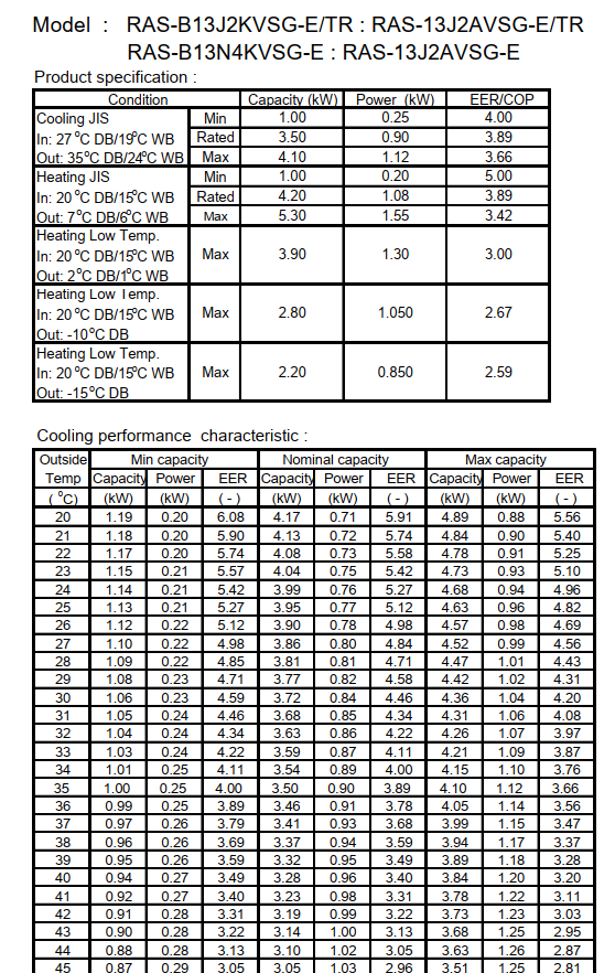

Η σωστη ερωτηση είναι ποιον πινακα της Toshiba πρεπει να χρησιμοποιήσουμε, για να συγκρίνουμε με τον πίνακα της Fujitsu.
O πίνακας της Fujitsu είναι ο ίδιος με τον πίνακα της Toshiba που εγω έβαλα. (εμφανίζει το TC , Total Capacity σε σχεση με εξ.θερμοκρασια, και εσ.θερμοκρασια)  Εκει βλέπουμε οτι πανω κατω είναι τα ιδια μηχανήματα.
Ο αλλος ο πινακας της Toshiba είναι κάτι διαφορετικο, απόδοσης της αντλίας? Δεν ξέρω.. δεν ειμαι του αντικειμένου.. Δεν μπορουμε όμως να συγκρίνουμε το TOTAL CAPACITY, με το Cooling performance Characteristic η οτι εμφανιζει ο πινακας

Δεν μπορώ να διαφωνήσω.
Πάντως η προστασία υπερθέρμανσης υφίσταται και αναφέρεται ξεκάθαρα για τους 40 οπότε το μικρότερο νούμερο είναι το πιο λογικοφανες.
Μπορεί η Fujitsu από την στιγμή που δεν δίνει cooling performance να το έχει ενσωματώσει στον άλλον πίνακα. Μπορεί όχι.
Ωραία εύρημα. Αγνοούσα παντελώς την ύπαρξη του δεύτερου πίνακα.

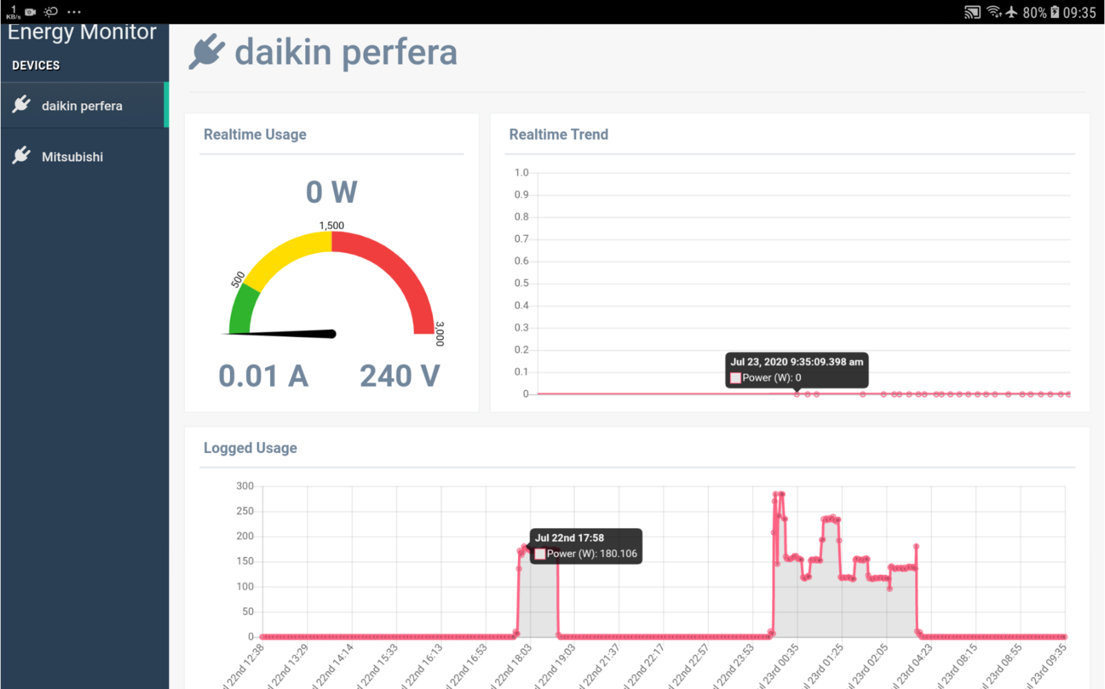

8 ώρες πριν, sarpan είπε
Θα αγορασω σιγουρα εναν μετρητη καταναλωσης και θα δω τη συμπεριφορα του μεσα στη μερα.
Σε αντιστοιχη ερωτηση που εκανα στους τεχνικους που ηρθαν σημερα, μου απαντησαν οτι μεγαλυτερο κλιματιστικο θα υπολειτουργουσε και ηταν εντελως καθετοι σε αυτο. Σε φαση ουτε καν μην το σκεφτεσαι. Το εξηγησαν καπως αλλα χαθηκα γιατι ειχα κι αλλα στο κεφαλι μου.
Τωρα για τα 30 ευρω, ναι ειναι απαραδεκτο γιατι δεν αναφερθηκε καν στο τηλεφνο, αλλα δεν ειχα καμια ορεξη να παιξω ξυλο με τους ανρθωπους, οι οποιοι ηταν απλα υπαλληλοι. Το λαθος για μενα ειναι απο το καταστημα αγορας που μου φορτωσε την Toshiba, για ενα κλιματιστικο ουτε 10 ημερων και μαλιστα μετα απο παρουσια δικου της συνεργειου
Κι εγω τωρα, δε θελω να σε στεναχωρησω αλλα απ τα στοιχεια που εχεις παραθεσει το μηχανημα λειτουργει οριακα για τον χωρο σου..το οτι αγορασες Toshiba δεν σημαινει πως μπορει να κανει και θαυματα....ψαχνετε να βρειτε τα γιατι και πως, ενω ειναι ξεκαθαρο!!Επισης βλεπω γραφεις οτι το βαλες στους 17..μα αμα η εξωτερικη ειναι 32-33 κι εσυ μεσα εχεις 29 πχ , ειτε το ρυθμισεις στους 23, ειτε στους 10, το ιδιο αποτελεσμα θα εχεις..το μηχανημα ηδη εχει δωσει τερμα γκαζια απ τους 23!! Με ενα μετρητη καταναλωσης θα το διαπιστωσεις!
Οσο για την "απαραδεκτη " χρεωση που λετε , εφοσον το σερβις δεν διαπιστωσε βλαβη απο που θα πληρωθουν;; ηρθαν στον χωρο σου και το ειδαν, ειναι μια υπηρεσια που χρεωνεται σορυ αλλα ετσι ειναι!

15 λεπτά πριν, liakjim είπε
Νέο σημείο προβληματισμού.
Δυο μπορεί, ένας προβληματισμός...και ένα λογικοφανές.

34 λεπτά πριν, liakjim είπε
Εαν είχε τον ίδιο πίνακα και η Fujitsu, ειμαι σχεδον σίγουρος οτι θα έβλεπες την ίδια  η κάποια πτώση. Δεν έχει καμια διαστημικη τεχνολογία το Fujitsu που το κανει να ξεχωρίζει.. Οπως επίσης το ίδιο ακριβως συμβαίνει και με την απόδοση στην θέρμανση,εκει που το Fujitsu στους συγκεκριμένους πίνακες που εμφανίζει η εταιρεια αναιρει την φυσική που μάθαμε..

2 λεπτά πριν, Rnd1978 είπε
Εαν είχε τον ίδιο πίνακα και η Fujitsu, ειμαι σχεδον σίγουρος οτι θα έβλεπες την ίδια πτώση. Δεν έχει καμια διαστημικη τεχνολογία το Fujitsu που το κανει να ξεχωρίζει.. Οπως επίσης το ίδιο ακριβως συμβαίνει και με την απόδοση στην θέρμανση,εκει που το Fujitsu στους συγκεκριμένους πίνακες που εμφανίζει η εταιρεια αναιρει την φυσική που μάθαμε..
Η πτώση του Fujitsu υπάρχει στο 40->46. Και συνάδει με τη δική της προστασία.
Όσο για τη θέρμανση, ξεχνάς το πόσο input δίνει το καθένα. Και εκεί έχουμε την επιβεβαίωση της eurovent , οπότε το συμπέρασμά μας είναι πιο ασφαλές.

33 λεπτά πριν, liakjim είπε
Συγγνώμη αλλά ότι παραθέτουμε εδώ τίθεται σε δημόσιο διάλογο και διαβούλευση.
Τα συμπεράσματα του καθενός μας είναι προσωπικά. Ποτέ των ποτών δεν αξιωσα προσωπικά ότι είμαι ο φορέας της απόλυτης αλήθειας.
Και είναι η πτώση περιπου ιδια και στα δυο κλιματιστικα.. (συμφωνα με τους ίδιους πίνακες). :) Ειδικα στα 18αρια to Toshiba έχει μικρότερη πτώση..
Για την θέρμανση.. ξαναλέω οτι ΚΑΙ ΤΕΡΑΣΤΙΟ INPUT να δωσεις.. θα μπει η φυσικη.. και θα ΠΑΓΩΣΕΙ το μηχανημα, θα πέσει η απόδοση λογο frost , θα σταματήσει την θερμανση για τον λιώσει και πανω κατω ΙΔΙΑ ΑΠΟΔΟΣΗ η μάλλον και χειρότερη ΑΠΟΔΟΣΗ στην πράξη θα έχει στον χώρο μας. Για αυτο και τα ON/OFF κλιματιστικά ΔΕΝ προτείνονται για χαμηλές εξ.θερμοκρασίες. Περισσοτερη ωρα κανουν defrost παρα θερμαίνουν τον χώρο,οπως επίσης χάνουν ΓΡΗΓΟΡΑ απόδοση λόγο πάγου..
ΕΑΝ ομως στον πίνακα της Fuji δεν εμφανίζουν το χάσιμο της απόδοσης λογο των παραπάνω καταστάσεων και ο πίνακας με τις τιμες τους ΔΕΝ τις πέρνει υπόψιν ΔΕΝ ειναι συγκρίσιμα με νούμερα αλλης εταιρείας που το παίρνει υποψιν..είναι ΑΔΙΚΟ και ΛΑΘΟΣ!
Δεν φταίει η Fujitsu, ουτε η Toshiba, απλα τα νούμερα τους ΔΕΝ ΣΥΓΚΡΙΝΟΝΤΑΙ μεταξυ τους.
