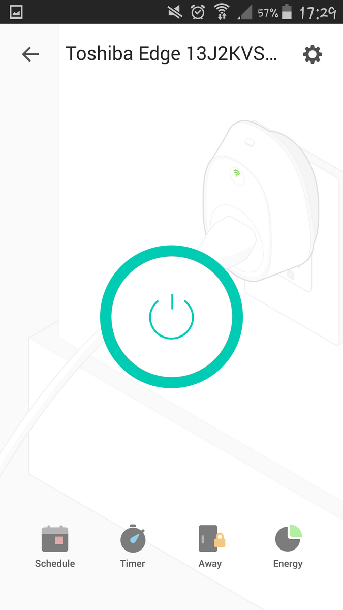

Μόλις τώρα, sserhat είπε
τα έκανα όλα πάλι από την αρχή τίποτα 😔
Κοίτα, πρώτα θα πρέπει να φανεί και δείχνει σωστά στο kasa και μετά θα δούμε το github.
Μήπως μπερδεύεται με το hs100 που είχες βάλει;
Θα δοκίμαζα ένα άλλο κινητό ή στο ίδιο με σβήσιμο το kasa και όλα από την αρχή.
Θα πρέπει να βλέπεις κάτι τέτοιο

ναι τότε είχα συνδεθεί με το hs100 λεςς?? έκανα clear cashe όμως να κάνω αποσύνδεση και απεγκατάσταση να δοκιμάσω και έτσι... στην αρχή συνδέεται αυτόματα στο wifi της ''tp-link_smart plug_5f95'' βρίσκει από μόνο του μετά εκεί που λέει choose a network διαλέγω το δικό μου έτσι?

Τίποτα πάλι βλέπει το hs110  πάντως τσέκαρα από device info Mac address είναι οκ...

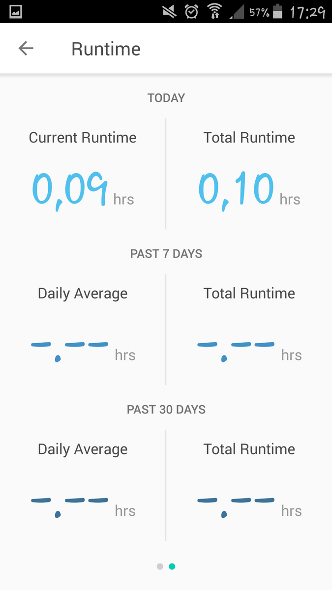

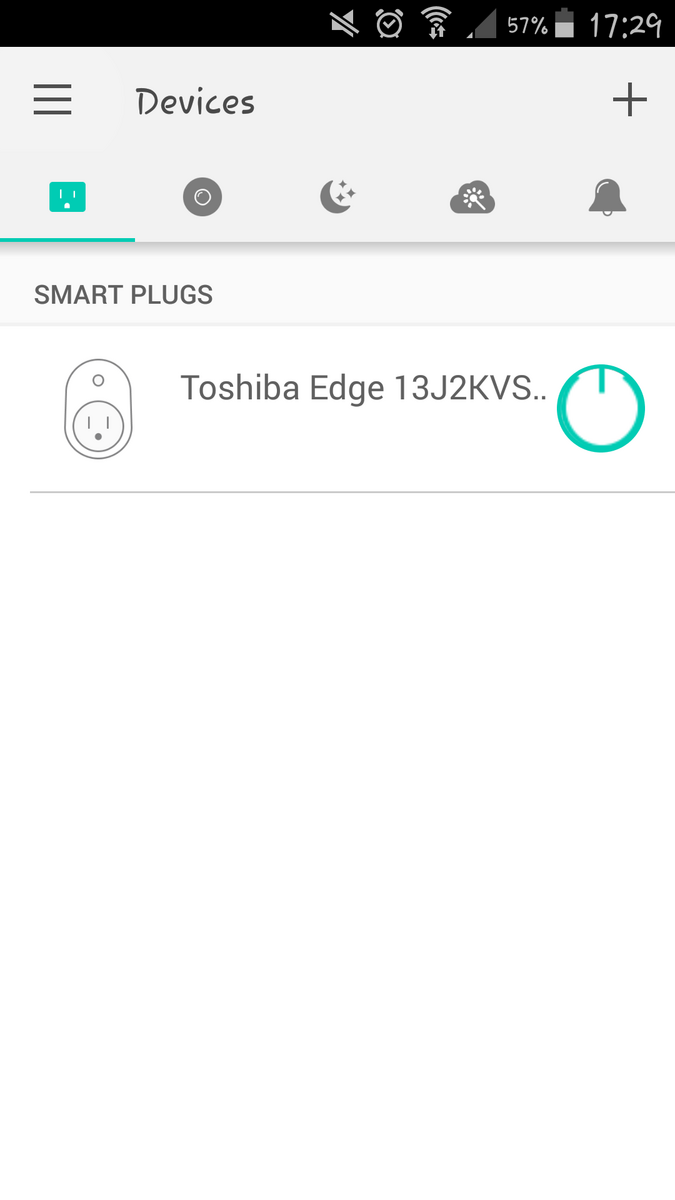

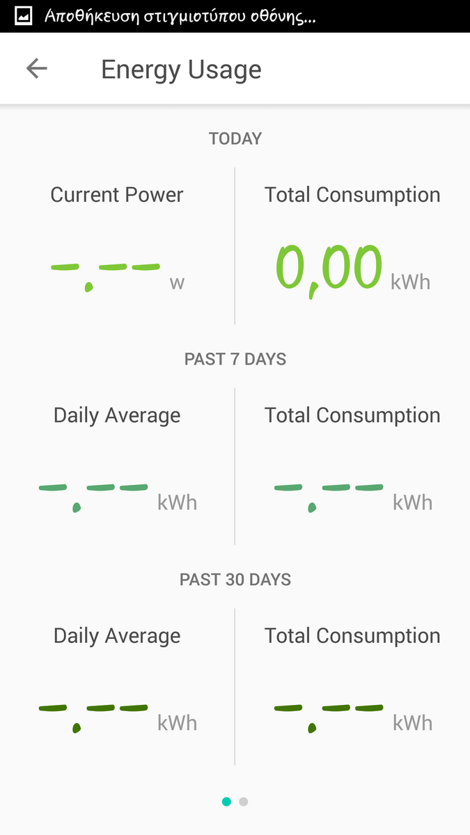

ανεβασε μια φωτο απο το tp-link συνδεδεμενο
7 λεπτά πριν, rbx1000 είπε
Είμαι έξω αυτή τη στιγμή όταν πάω σπίτι θα ανεβάσω
24 λεπτά πριν, sserhat είπε
Το σύνδεσε από μέσα το καλώδιο σε κείνη την πρίζα
Έβαλες το tplink στην πρίζα και πάνω του έβαλες το φις του κλιματιστικού έτσι;
