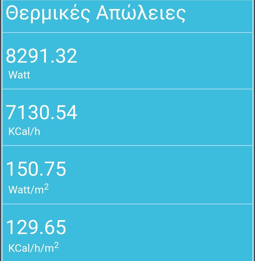

Λοιπόν. Το σπίτι είναι 110 ΤΜ. Εγώ το θέλω μόνο για σαλόνι - κουζίνα που είναι ενιαίος χώρος 55 ΤΜ. Το θέλω και το καλοκαίρι. (Μένω έξω από την Λιβαδειά Βοιωτίας και έχουμε υψηλές θερμοκρασίες το καλοκαίρι από 35 - 41 °C, και τον χειμώνα χαμηλές από 5 - 20 βαθμούς).Το σπίτι μου όμως έχει μια μικρή μόνωση και το καλοκαίρι δεν έχει πολύ ζέστη. Έχει, αρκετή. Γιαυτό  το θέλω και για καλοκαίρι και για χειμώνα, τον χειμώνα ασπουμε μέσα στο σπίτι έχει 10 βαθμούς. Το καλοκαίρι φτάνει στους 30. Κάνει αρκετό κρύο τον χειμώνα και αρκετή ζεστη το καλοκαίρι. Επίσης το μπάτζετ που θέλω είναι μέχρι 1000 ευρώ και θέλω και WiFi.
1 λεπτό πριν, Nikolasnennes είπε
Ωραία.
Τρέξε τότε το εργαλείο υπολογισμού για 55τμ και θερμοκρασία αυτή που θες πχ 23 και ανέβασε μας τα αποτελέσματα.

Ορίστε...

2 ώρες πριν, Nikolasnennes είπε
Ορίστε...
Αρκετές οι απώλειες.
Επίσης βλέπω ότι για Λιβαδειά τις νύχτες πάει αρκετά πιο κάτω από 5C που λες https://www.meteoblue.com/el/καιρός/historyclimate/climatemodelled/Λιβαδειά_Ελληνική-Δημοκρατία_258463
Οπότε θες πολύ δυνατό 24άρι.
Το ιδανικό θα ήταν αυτό https://www.skroutz.gr/s/19028323/Mitsubishi-MSZ-MUZ-AP71VG.html
Έχουν όμως αναφερθεί προβλήματα διαθεσιμότητας λόγω μειωμένης εισαγωγής που πιθανώς να προκαλέσουν και θέματα μελλοντικά με ανταλλακτικά. Ρώτα αν θες και τα τοπικά καταστήματα .
Άλλη πρόταση: https://www.e-klimashop.gr/fujitsu-24000-btuh/340-κλιματιστικο-fujitsu-asyg24kmtaaoyg24kmta-μετρητοις.html
Στα χρήματά σου , θα προτιμούσα το nemesis pro. Δεν έχει και το καλύτερο scop οπότε θα τα κάψει τα βατάκια του αλλά έχει ισχύ και 10έτη εγγύηση.
