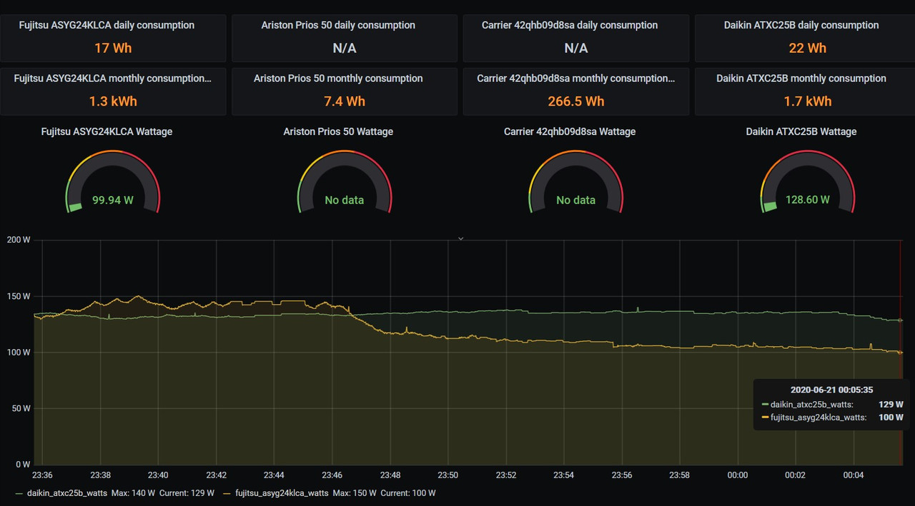

Εκτός όμως ότι πέφτει σε σκανδαλώδη επίπεδα κατανάλωσης για 24άρι (<100W σε ψύξη), μπορεί να παίξει και τον ρόλο του κλιματιστικού σε εξοχικό όπου δεν θα δουλεύει 24/7, μιας και ρίχνει ακαριαία τη θερμοκρασία στον χώρο εκμεταλλευόμενο την ταχύτητα του ρεύματος αέρα που κατακλύζει τον χώρο.
Εξωτερική 32.5, εκκίνηση στις 13:24 με ζήτηση 26 , αυτόματη ταχύτητα ανεμιστήρα, με το καταγραφικό θερμοκρασίας στα 9μέτρα απόσταση και αρχική 27.1C .
Στις 13:34 δλδ μετά από 10' , έπιασε τους 26.2C δλδ έριξε σχεδόν 1C βαθμό:
Στις 13:38 , πήγε 26.1C
εκεί το fujitsu έκοψε ρίχνοντας στα 165-170W περίπου :
Από εκεί και πέρα το κλιματιστικό μπήκε σε φάση ισορροπίας, απορροφώντας τις απώλειες και η η πτώση συνεχίστηκε ασυμπτωτικά , φτάνοντας τους 25.9C μετά από περίπου 2ώρες:
με κατανάλωση ισορροπίας με ταλάντωση γύρω από τα 200W. Χωρίς follow me , χωρίς on-off , με ελάχιστη προσπάθεια και αστεία κατανάλωση.

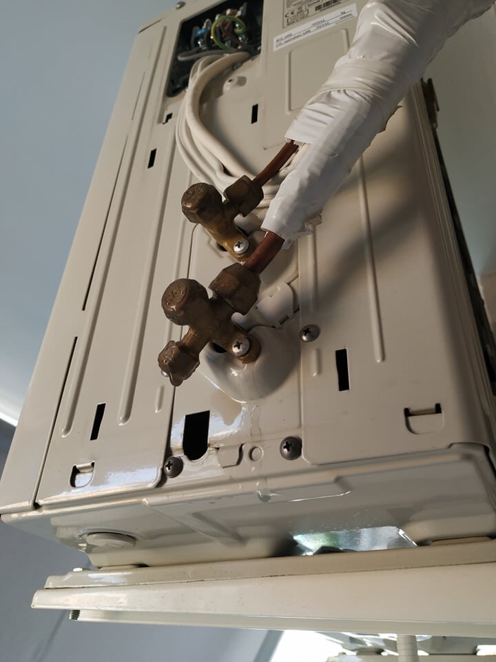

Σήμερα παρατήρησα ότι στάζουν νερά από την εξωτερική μονάδα, από τα ρακόρ. Είναι φυσιολογικό;
2 λεπτά πριν, magicstar είπε
Καλησπέρα παιδιά,
Ναι, υγροποιήσεις της ατμόσφαιρας στα κρύο μέταλλο από το φρέον (πιο σωστά ο χαλκός έπεσε κάτω από το σημείο δρόσου που είχε τότε)
