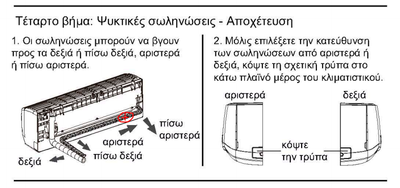

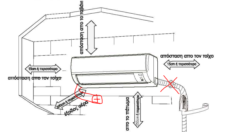

Gary σ' ευχαριστώ για την απάντηση! Παραθέτω σκίτσο από τις οδηγίες εγκατάστασης του συγκεκριμένου μηχανήματος. Θέλω να ξετρυπήσω τον τοίχο στο κόκκινο. Δεν γίνεται μόντα, δεν πειράζω το μηχάνημα. Με την κοινή λογική δεν βλέπω γιατί να μη γίνεται, εκτός αν υπάρχει λόγος που εσείς οι ειδικοί γνωρίζετε :)
Αν τελικά δεν γίνετε, θα πρέπει να βγουν οι σωληνώσεις κανονικά από το πλάι και να τις "περπατήσουμε" 40εκ παράλληλα με το μηχάνημα (αλλά θα φαίνονται οι σωληνώσεις μες στο σαλόνι και θα δείχνει λίγο άσχημο). Θα πρέπει να γίνει κάτι τέτοιο δηλ:
Το δεύτερο καλύτερα να κάνεις  .Το να φαίνονται οι σωλήνες λίγο ,δεν πειράζει .Αρκεί κάτι να γίνει πιο σωστά , να δουλεύει κάτι σωστά,χωρίς πιθανότητες αστοχίας .Μπορείς να τις βάλεις μέσα σε διακοσμητικό κανάλι.Αν ρωτήσεις τεχνικό στον χώρο σου που ξέρει το μηχάνημα ,θα μπορεί να σου πεί και λύση ,που δεν μπορείς να την σκεφτείς μόνος σου.
