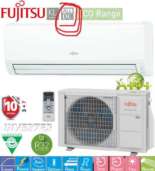

Πάντως γιατί όλη αυτή η συζήτηση με έκανε να διαπιστώσω ότι δεν ήξερα αν το Fujitsu είναι all dc inverter .
Ε τελικά είναι :
Επεξ/σία από liakjim
6 λεπτά πριν, liakjim είπε
Ε τελικά είναι :
Και all dc και twin rotary.. άλλη κατηγορία,τι να λέμε...
