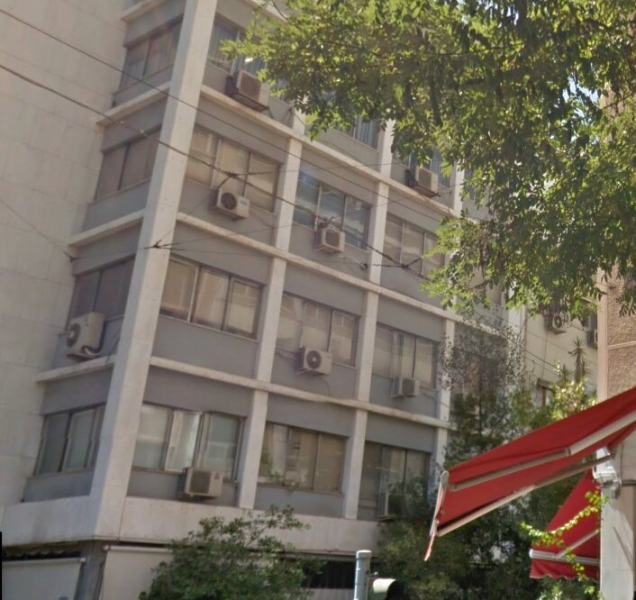

13 λεπτά πριν, eMike είπε
Εννοείται κιόλας....?
Αν μέναμε στην ίδια πολυκατοικία και κρέμαγες στο κενό μονάδα κλιματιστικού...ας πούμε απλά ότι, δε θα το αφήνα έτσι..
8 λεπτά πριν, liakjim είπε
Ε? Ελπίζω να τρολάρεις.
Η μισή υφήλιος είναι με τα κλιματιστικά κρεμαστά, είτε με βάσεις τύπου Γ είτε με μποζόνια.
Την επόμενη φορά που θα πας μια βόλτα στην Αθήνα, κοίτα λίγο ψηλά. Θα σε εκπλήξει το θέαμα.
Ιπποκρατους στο κεντρο...

33 λεπτά πριν, liakjim είπε
Και επειδη ειναι η μιση υφηλιος(υφηλιο εννοεις το Ελλαδαμπαντ?) πρεπει να γινει και η αλλη μιση?

1 ώρα πριν, eMike είπε
Ο κλασικός Έλληνας που θα ζάλιζε τα κακαλα του μάστορα που θα έκανε την τοποθέτηση, θα φώναζε αστυνομίες και θα ξεσήκωνε την γειτονιά για τον θάνατο που θα έρθει από ψηλά και στο τέλος απλά θα έκοβε την καλημέρα στον γείτονα.

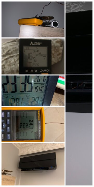

Για, ξανά , στην παρέα. Επανέρχομαι με μια αρχική μάτια στην λειτουργία του Mitsubishi’s  Ln50. Λόγω δουλειάς λείπω και μια βδομάδα τώρα που το έχω δεν το έχω πολύ λειτουργήσει. Δυο μεσημέρια με ρύθμιση στους 27 έξω 35 μια χαρά ήταν με θερμοκρασία εξόδου αέρα 17. Σήμερα το βράδυ το έβαλα να το δοκιμάσω στο τέρμα όπως φαίνεται και στις φωτό , και μετά από μισή ώρα, μέτρηση με fluke τέρας(κοστίζει όσο και η mitshuba) δεν κατέβηκε κάτω από τους 12,5 και ο χώρος (περίπου 27τμ) ζορίστηκε να κατέβει κάτω από τους 26. Με το ζόρι 25,8 πήγε. Δεν ξέρω αν είναι νορμαλ λειτουργία. Αν γνωρίζει κάποιος ας μας διαφωτίσει.. πάντως από θόρυβο ακόμα και στο τέρμα δεν ακούγετε τίποτα στο υσηχο νομίζω ότι είναι σβηστό! Η εγκατάσταση πήρε περίπου 2,5 ώρες με 4 μ σωλήνα 20’κενο κλπ

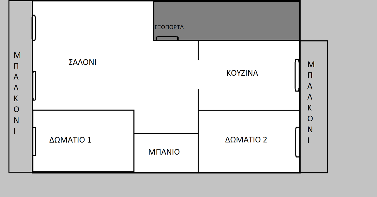

Καλησπέρα (και πάλι) στην παρέα. Ψάχνω κλιματιστικό για ένα σπίτι 110 τετραγωνικών το οποίο είναι περίπου (το σχεδίασα πρόχειρα προφανώς) αυτό που βλέπετε στην εικόνα.
Επειδή οι προτάσεις που μου έγιναν για 2-3 κλιματιστικά δεν είναι εύκολο να υλοποιηθούν, αυτό που σκέφτηκα είναι το εξής. Να βάλω (αν γίνεται) ένα κλιματιστικό 24.000 btu πάνω από την εξώπορτα, καθώς αυτό που με ενδιαφέρει κατά κύριο λόγο είναι η δροσιά στα υπνοδωμάτια και την κουζίνα. Η ερώτηση που θέλω να κάνω βασικά δεν αφορά το αν είναι καλή ιδέα, αλλά το αν τα 5 μέτρα απόστασης από το μπαλκόνι, στη θέση που προανέφερα, δημιουργούν προβλήματα απόδοσης.
Ευχαριστώ

Και το μαύρο είναι ωραίο τελικά! Εγώ πήρα το λευκό το ln 35 . Αθόρυβο, τρομερό και ακριβό! 😋 ... 2 μέρες το έχω μόνο , αλλά είδα άμεσα τη διαφορά. Ακόμη δεν έχω μπει όμως σε λεπτομέρειες.
Εχετε παρει τη ναυαρχιδα των κλιματιστικων και δεν εχετε γραψει αναλυτικες εντυπωσεις?!!!
Ζηλευω με τη καλη έννοια  για το mitsubishi!
