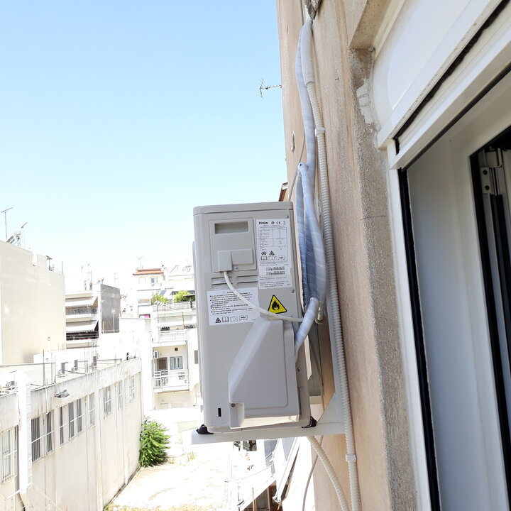

Καλημέρα στο φόρουμ, πως σας φαίνεται η εγκατάσταση? Σε ερώτηση μου αν η 2πλη κουλούρα πίσω από την είσοδο του αέρα θα επηρεάσει την απόδοση, η απάντηση ήταν αρνητική..τουλάχιστον έβαλε την προδιαγραφή 3μετρα  😁
13 λεπτά πριν, ΘοδωρήςΚαρπούζης είπε
Ποιο Haier είναι αυτό;

18 λεπτά πριν, ΘοδωρήςΚαρπούζης είπε
 Haier Tundra Green AS25TABHRA /1U25BEFFRA 9000btu
Για την εγκατάσταση δεν έχω να σου πω (αδαής), καλή μου φαίνεται.
Για το κλιματιστικό τι άποψη έχεις; Μέτρησες μήπως και κατανάλωση;

24 λεπτά πριν, liakjim είπε
Για τις 2 μέρες που το χρησιμοποίησησα σε κρεβατοκάμαρα 12 τετρ.παλιο σπίτι χωρίς μόνωση με ήλιο από τις 2 και μετα στον τοίχο-παράθυρο της  και 2ο με  ταράτσα από πάνω ( 2 νύχτες και απόγευμα μετα την δουλειά ) δροσίζει γρήγορα τον χώρο ,οι ζητούμενες θερμοκρασίες που του βάζω ειναι 26-28 και κοιμάμαι άνετα σε σημείο που κρυώνω κιόλας και το κλείνω ,ειναι αθόρυβο ,ειδικά στο quiet δεν ακούω τιπτ ούτε μέσα ούτε έξω ,μετρητή δεν έχω αλλα σήμερα σημείωσα την ένδειξη του μετρητή,(κλειστό το κλιμ.)μέχρι αύριο την ίδια ώρα ότι κάψει θα το δω,μαγειρέματα έχουν γίνει και εκτός του κλιματιστικού θα καίνε 1 ανεμιστήρας στο σαλόνι και ένα μίνι hifi και ένα δυο φωτιστικά led ,στις επόμενες μέρες θα τσεκάρω καλύτερα την λειτουργία του,χρόνο που θέλει να πιάσει τις ζητούμενες θερμ κτλ
