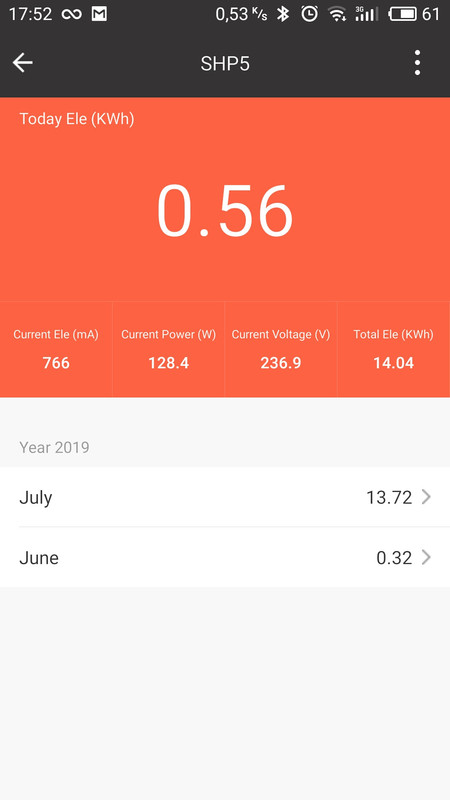

Οκ, νομίζω πιάσαμε πάτο :

ASYG24KLCA.
Το έχω γράψει τόσες φορές, που το google το βγάζει μόνο του!

Να επαναλάβω πόσο εντυπωσιακή βρίσκω την κατανάλωση λαμπτήρα πυρακτώσεως του midea.
Ραντεβού τον χειμώνα σε λειτουργία θέρμανσης. Εκεί θα έχει πολύ ενδιαφέρον.
Πάντως το Eurovent δεν δείχνει και τα καλύτερα νούμερα για το Midea. 6.92 / 4.0 δίνει. Και απορώ που το διαφημίζουν και στο κουτί πάνω. Εκτός και αν δεν ξέρω να διαβάζω 😛
