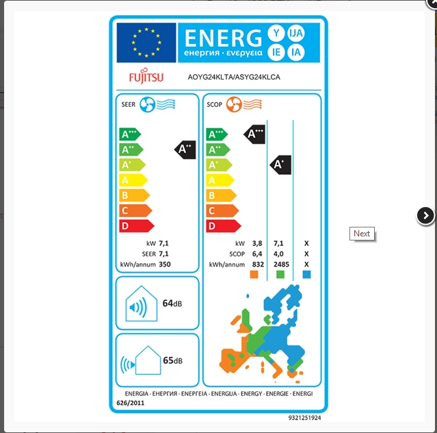

Ο μόνος μου προβληματισμός είναι οι καταναλώσεις του που το fujitsu είναι κορυφή.
Πάντως για να δυσκολέψω τα πράγματα αν είχε 850κάτι που έχει τώρα, μάλλον θα πήγαινα στο Fuji με τα 999.
δεν ξέρω είναι λίγο μπέρδεμα. SEER 7.1 έχει και το prime+ και αν δεισ και τις ετησιες καταναλώσεις λεει ίδιες με το fujitsu πάνω κάτω
το fujitsu έχει
Ταπείνη διαφορά.. οσο παραπάνω καίει ενας απλος ανεμιστήρας οταν βάζεις απο την 1η σκάλα στην 2η πιο γρήγορη σκάλα κτλ..

Συγκρινε και την αποδοση (ελαχιστη - μέγιστη των δυο μηχανημάτων).. το Prime+ θα καίει (κατανάλωση το ελάχιστο)  σαν να έχεις ενα 9000btu μηχανημα , και οταν θα ξεπερνάει την θερμοκρασία που θες θα κλεινει.
Αν θα το δουλευεις μόνο οταν εχει καυσωνα η οταν εχει πολυ κρύο μόνο , και οχι πολλες ώρες οκ το Prime+. Αλλιως εγω θα πηγαινα fuji..
το fujitsu έχει
Μην δίνεις σημασία στις ετήσιες καταναλώσεις που δηλώνονται στα ταμπελάκια . Είναι τελείως προσσεγγιστικές και επηρεάζονται από το φορτίο σχεδιασμού που δηλώνει ο κάθε κατασκευαστής  σύμφωνα με την μέθοδο υπολογισμού που έχει ορίσει η Ευρωπαική ένωση. Στην πράξη η κατανάλωση ενός κλιματιστικού επηρεάζεται απο τις απαιτήσεις του κάθε χώρου  και οι διαφορές είναι τεράστιες απο αυτές που αναγράφουν τα ταμπελάκια . Είτε μικρότερες καταναλώσεις είτε μεγαλύτερες απο τις αναγραφόμενες .
Είναι λάθος να συγκρίνουμε κλιματιστικά με βάση τις αναγραφόμενες ετήσιες καταναλώσεις . Ο πιο αξιόπιστος τρόπος για σύγκριση είναι οι βαθμοί απόδοσης ή οι εποχικοί βαθμοί (SCOP SEER)
