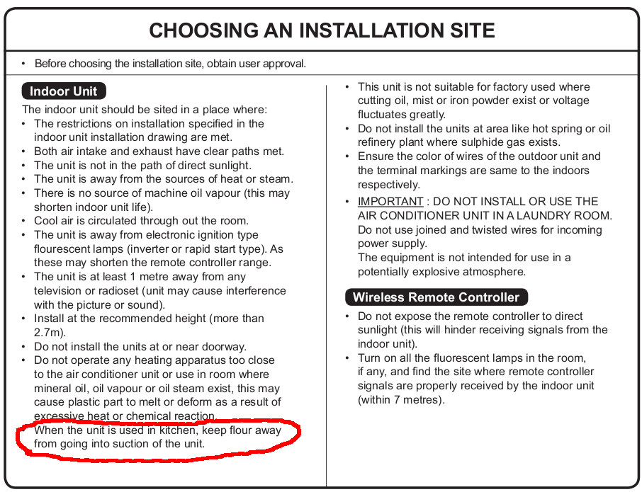

Σε ενιαίο χώρο (σαλονοκουζίνα) μπορεί να μπει από την μεριά της κουζίνας το κλιματιστικό ή θα έχω πρόβλημα με τα φίλτρα, λόγω μαγειρέματος κλπ? (απόσταση του κλιματιστικού από τις εστίες πάνω από 3,5 μέτρα οριζόντια)
Κάτσε να δούμε τι λέει η Daikin :
https://www.daikin.eu/content/dam/document-library/installation-manuals/opt-and-acc/split/ATXC-B_ARXC-B_2P553315-1-DAIKIN SIESTA_Installation manual.pdf
Άρα το μόνο που θέλει , είναι να μην μπει αλεύρι .
Μάλιστα λέει τι γίνεται αν είναι μέσα στην κουζίνα, άρα θεωρεί ότι μπορεί να μπει εκεί και χωρίς πρόβλημα (εκτός από το αλεύρι).
Συνεπώς, στα 3.5μ που λες εσύ, λογικά δεν θα υπάρχει το παραμικρό πρόβλημα.
