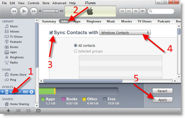

thes1os Δημοσ. 14 Νοεμβρίου 2010 Δημοσ. 14 Νοεμβρίου 2010 (επεξεργασμένο) Περιμένω σε 2 ημέρες να μου έρθει το iphone 3GS. Θα ήθελα να με βοηθήσετε να κάνω κάποια πράγματα σωστά χωρίς κόπο. Πώς περνάω όλες τις επαφές μου απο ΝΟΚΙΑ Ν78 σε iPHONE 3GS; Έχω κάνει export τις επαφές απο το ΝΟΚΙΑ σε μορφή αρχείου .csv και .vcf Θα τις κάνει με κάποιο τρόπο import? Το κινητό θα είναι με jailbreak. Χρειάζεται - θα χρειαστεί να κάνω account στο AppleStore? Επεξ/σία 15 Νοεμβρίου 2010 από thes1os
beisnikosspi Δημοσ. 14 Νοεμβρίου 2010 Δημοσ. 14 Νοεμβρίου 2010 Εκτός απο αυτο; Ψάχνω τρόπους να κάνω λιγότερα tap Όχι περισσότερα!
Mercyful_Fate Δημοσ. 15 Νοεμβρίου 2010 Δημοσ. 15 Νοεμβρίου 2010 Πώς περνάω όλες τις επαφές μου απο ΝΟΚΙΑ Ν78 σε iPHONE 3GS; Έχω κάνει export τις επαφές απο το ΝΟΚΙΑ σε μορφή αρχείου .csv και .vcf Λογικά αν τις εισάγεις στο Outlook (Windows)/Address Book (Mac) θα στις περάσει.
thes1os Δημοσ. 15 Νοεμβρίου 2010 Δημοσ. 15 Νοεμβρίου 2010 (επεξεργασμένο) Δεν έχω καν το Outlook... To adress Book των windows θα κάνει; (τις πέρασα προς το παρόν εκεί, άρα σαν να τις έχω στο Outlook είναι) Anyway, είδομεν στην πράξη. Σκεφτόμουν μήπως υπάρχει καμία εφαρμογή για το iPhone ή λειτουργία του που να δέχεται (import) αρχεία .csv ή .vcf. Οπότε θα δοκιμάσω για sync με Outlook, σωστά; Μην περάσω τις επαφές μία - μία... Δεν μπορεί... Οι περισσότεροι τί κάνατε όταν πήρατε iPhone? Επεξ/σία 15 Νοεμβρίου 2010 από thes1os
georgeadams Δημοσ. 15 Νοεμβρίου 2010 Δημοσ. 15 Νοεμβρίου 2010 Δεν έχω καν το Outlook... To adress Book των windows θα κάνει; (τις πέρασα προς το παρόν εκεί, άρα σαν να τις έχω στο Outlook είναι) Ναι κάνει. Μπορείς να το επιλέξεις στο iTunes, αφού συνδέσεις το iPhone σου:
