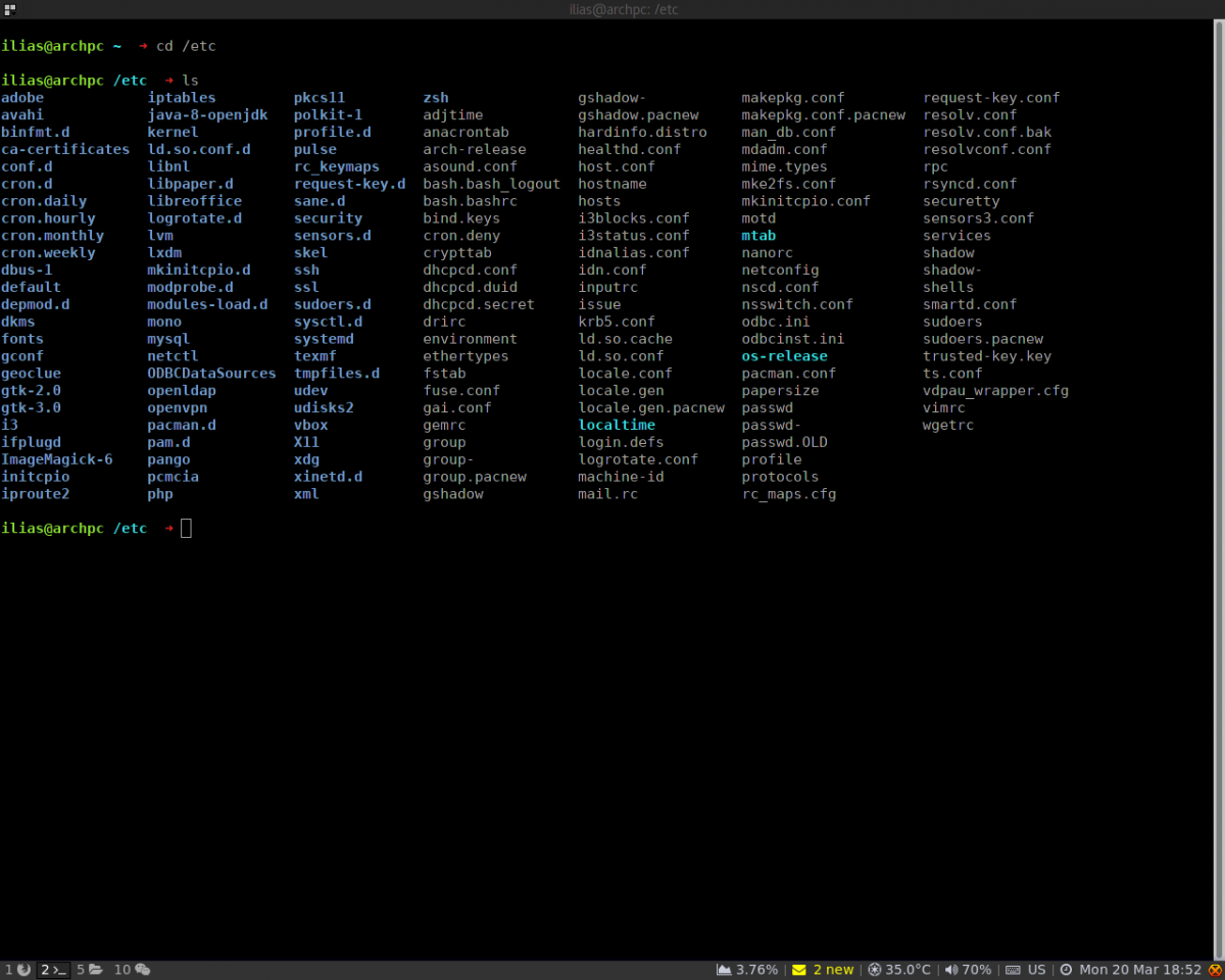

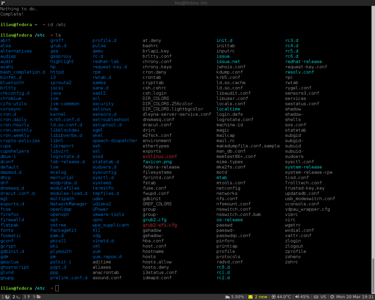

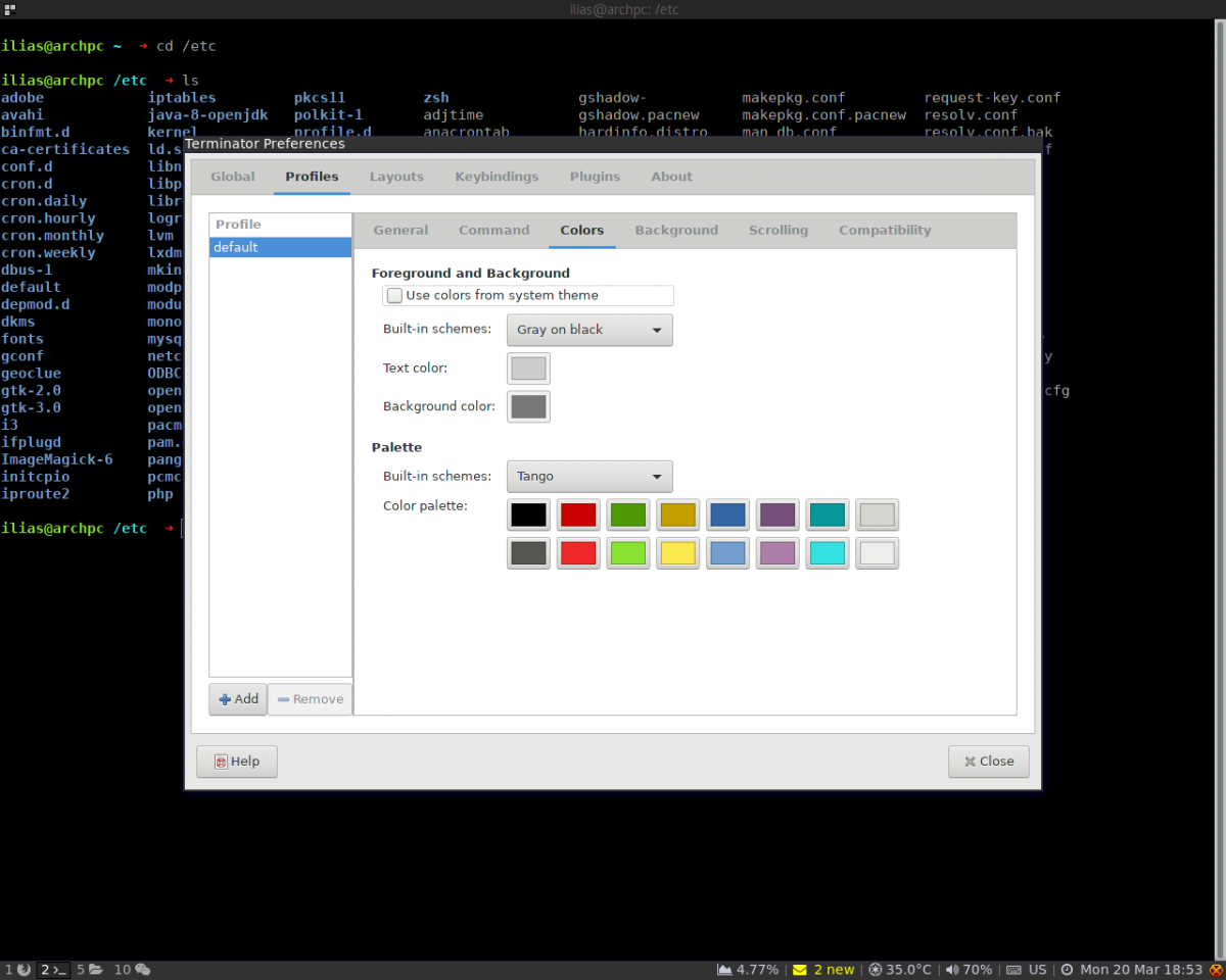

Καλησπέρα, μια ερώτηση. Τα χρώματα τα οποία βλέπω στον ίδιο terminal emulator (terminator) σε Arch και Fedora είναι διαφορετικά. Επισυνάπτω screenshots για να γίνει σαφές τι εννοώ.
post-236139-0-51378500-1490031495_thumb.pngpost-236139-0-73246500-1490031506_thumb.pngpost-236139-0-20274400-1490031523_thumb.png
Έχω αντιγράψει το config του terminator από τη μία διανομή στην άλλη, οπότε η color palette είναι η ίδια.
Έχει να κάνει με το ότι στο Arch είμαι με infinality και στη Fedora είμαι με τα default config όποιο κι αν είναι;
Πώς θα γίνει να το «διορθώσω»;
Ευχαριστώ.
P.S. Πώς σκατά βάζω thumbnails;
Τα χρώματα είναι σωστά. Για κάποιο λόγο σου βγάζει αντίστροφα τη χρωματική παλέτα.
Για παράδειγμα το background / foreground και το prompt, είναι σωστά και στις δυο περιπτώσεις.
