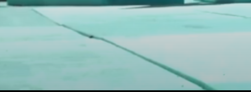

Επείγει μόνωση ταράτσας..παλια πολυκατοικια .50 ετων.στον 2 οροφο επεσε το ταβανι και χρηζει γενικης κατασκευης.εφερα ενα συνεργειο να δει και να μου πει τιμη για 65τμ φελιζολ και ασφαλτοπανο και γαρμπιλι.κοστος 12000.φυσικα δεν ειμαι διατεθημενος να τα δωσω τοσα πολλα χρηματα..μου προταθηκε λυση με πολυουρια σαφως πολυ φθηνοτερα και η ερωτηση μου ειναι να βαλω μονο hyperdesmo (προτεινουν οι περισσοτεροι) .εγω τωρα εχω επιλογη μονο για neoprof polyurea neotex.αυτη δουλευει ο συγκεκριμενος μαστορας.

Αυτο ειναι το προβλημα! η ταρατσα ειναι σε αθλια κατασταση.εδω στην επαρχια ειναι δυσκολο να βρεις ενα καλο συνεργειο αποκλειστικα για μονωσεις.
ηδη συζηταω με διπλανους νομους με αλλους επαγγελματιες για να ερθουν να δουν και να μου πουν  τι θα κανω.
απλα θα ηθελα να μου πει καποιος τα βηματα..παραδειγμα θα ξυθει το δωμα να καθαριστει μετα περναω τσιμεντοκονια?? μετα πολυουρια και μετα Μεμβράνη αποσυμπλεξης στεγανοποιητικη και παλι πολυουρια..
ενα συνεργειο που εφερα μου ειπε..μονο θα καθαρισει την ταρατσα και θα περασει πολυουρια κι'αυτο ειναι ολο.εμενα προσωπικα δεν μου αρεσε η αντιμετωπιση της καταστασης.
επισης ανεφερα και το προβλημα που εχει πεσει ο σοβας στο ταβανι.με ζοομ στην φωτογραφια αχνοφαινεται πιο γκριζα η περιοχη και εχει σκουριασμενο και ενα σιδερο που ειναι μεσα στην πλακα.αυτος ανεφερε οτι θα το κοψει.θα βγαλει το σιδερο απο την πλακα.αυτο με προβληματισε επισης.οκ μιλαμε για μισο αιωνα πολυκατοικια αλλα τετοιες παρεμβασεις καπως με τρομαζουν.
επισης ενας μηχανικος μου ανεφερε να κανω θερμογραφια της ταρατσας.ωραιο μου ακουγεται αλλα κανενας εδω στην περιοχη μου δεν το κανει.
στις φωτογραφιες επισης φαινονται και καποιες παραβασεις απο τον κακο γειτονα τον οποιο εχω καταγγειλει εδω και 2 χρονια στην πολεοδομια και φυσικα δεν εχει γινει τιποτα.(πονεμενη ιστορια κι'αυτη) και ειχε το θρασος να ανοιξει παραθυρο..και να βαλει υαλοτουβλο και σωληνες πανω απο το κλιμακοστασιο με αποτελεσμα να παιρνει και απο εκει υγρασια.spacer.pngspacer.png
Επεξ/σία από ktikti
Δεν μπορώ να διακρίνω καλά στις φωτογραφίες, τι υλικό ρύσεων είναι το υπάρχον; Η υψομετρική διαφορά από το εσωτερικό πλατύσκαλο του κλιμακοστασίου είναι μεγάλη; Το πρώτο πράγμα που πρέπει κανονικά να σου κάνουν είναι να σου φτιάξουν τις ρύσεις, όπως έγραψαν και τα παιδιά. Η υγρασία που έχει περάσει στο εσωτερικό αντιστοιχεί πιθανότατα σε σημείο που λιμνάζουν τα νερά (ειδικά αφού δεν πρόκειται για λουτρό/ κουζίνα όπου παράγονται υδρατμοί). Απ' ό,τι βλέπω υπάρχουν και άλλα τέτοια σημεία (όπου έχει κάνει μαυρίλες). Έχεις μικρή συνολική επιφάνεια, αλλά και πάλι τα 12000 μου φαίνονται λίγο τσιμπημένα ακόμη και για ολοκληρωμένη δουλειά στην επαρχία. Κανονικά στα δώματα πάντα κάνουμε και υγρομόνωση και θερμομόνωση, ειδικά όταν στους υποκείμενους χώρους παράγονται υδρατμοί το χειμώνα. Η πολυουρία όμως είναι μόνο για υγρομόνωση, αν δεν κάνω λάθος. Αν την βάλεις όπως είσαι και λιμνάζουν πάνω της νερά θα μειωθεί δραστικά η διάρκεια ζωής της, σε συνδυασμό με τη φθορά λόγω ηλιακής ακτινοβολίας. Μπορείς καταρχάς να φτιάξεις τις ρύσεις (που και εδώ χωράει συζήτηση), πάνω σε αυτές να βάλεις hyperdesmo ή πολυουρία ή άλλο στεγανωτικό (κατά προτίμηση ένα με καλή διαπνοή), κατόπιν θερμομόνωση και κάτι βαρύ από πάνω να μην την παίρνει ο αέρας (με τα ενδιάμεσα γεωϋφάσματα κλπ). Αυτή είναι μία ολοκληρωμένη "ανεστραμμένη" προσέγγιση, η οποία -όπως όλες- έχει και μειονεκτήματα. Για πιο οικονομικά μήπως να κοιταζες και για κάποιο σύστημα με ψεκαζόμενη πολυουρεθάνη, αν και είναι σχετικά πρόχειρη και εύφλεκτη λύση θερμο/υγρομόνωσης. Ό,τι κάνεις πάντως, καλύτερα προς το τέλος του καλοκαιριού. Τα σίδερα της πλάκας δεν θα με ανησυχούσαν πάρα πολύ, καθότι δείχνουν να είναι σε αρχικό στάδιο διάβρωσης. Πάντως προβλέπεται συγκεκριμένη διαδικασία αποκατάστασης που δεν περιλαμβάνει το κόψιμο. Δεν είναι μόνο αυτή η μία ράβδος, και στις διπλανές διαγράφονται ήδη τα ίχνη τους. Αλλά οι πλάκες δεν είναι τόσο επικίνδυνες που να χάσεις τον ύπνο σου, όσο οι κολώνες και τα δοκάρια. Άλλωστε, το μπετόν έχει φιλότιμο..
