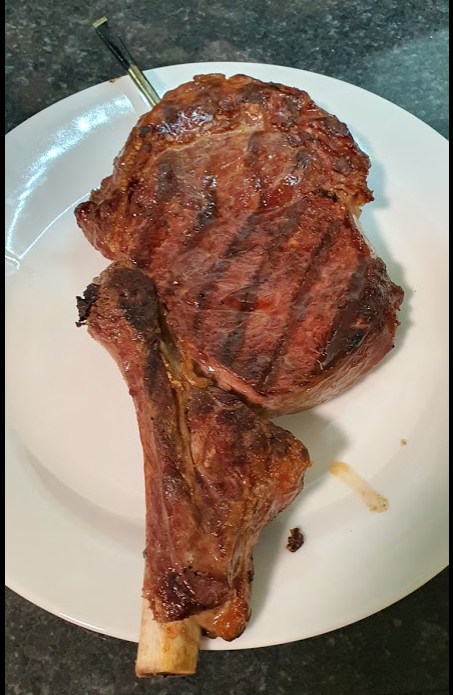

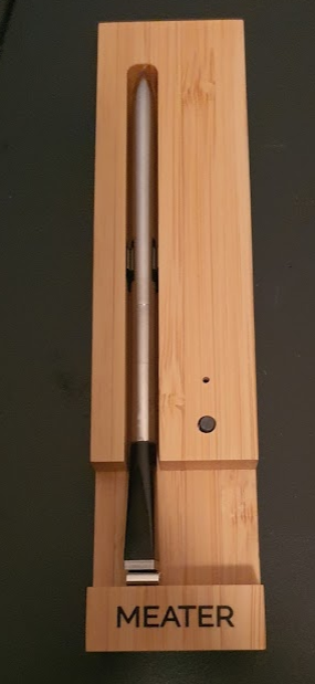

σημερα παρελαυα το Meater που όπως είπα, είχα αγοράσει σε offer απο amazon
ότι καλύτερο σε θερμόμετρο έχει περάσει από τα χέρια μου και όχι μόνο ποιοτικά σε κατασκευή  , θα καταλάβετε πιο κάτω
καταρχας εχει 3ς θερμοκρασίες στο application (το οποίο είναι εξαιρετικό)
1. την εσωτερική κρέατος
2. την επιθυμητή
3. την εξωτερική

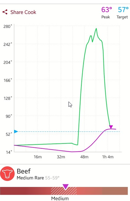

όταν ξεκίνησα την εφαρμογή  κ έβαλα ότι θέλω να νε στους 57 βαθμούς κ ξεκίνησε να ανεβαίνει θερμοκρασία έβγαλε χρόνο ψησίματος εκτιμώμενο
στην εξωτερική θερμοκρασία κάτι που μου έκανε εντύπωση είναι ότι όταν έλεγε η ψησταριά (campingaz) 250 βαθμούς αυτό έλεγε 248 αρα συμφωνούν και το θερμόμετρο της ψησταριάς είναι κομπλέ σε τεράστιο βαθμό χωρίς αποκλίσεις.
Στην εσωτερική θερμοκρασία κάτι που μου έκανε τρελά εντύπωση..
5 λεπτα πριν τελειώσει ο χρονος χτύπησε το κινητο.
στα 4 λεπτα χτύπησε να το βγάλω τη πριζολα και έδειχνε εσωτερική 50. το φοβήθηκα ότι λεει βλακείες κ το έβγαλα στους 55 να με safe. αμ δε..
πατάω λοιπόν στους 55 οτι το βγάζω και εμφανίζει η εφαρμογή now  Resting for 3 min.
βγήκε εμφανισιακά αυτό
το αποτέλεσμα είναι ότι στο resting το 55 χωρίς να είναι στη φωτιά προφανώς, πήγε 63 στα 4 λεπτά!!
lw8k56Do_T8n5P0gfo0Wxvde0kf2ltym9dLTIlY9vN0-370Kn3HAsd7d-Ia_9xI_7760yoGMwLXJNSnHJifWHrlfJ_Uswp4763hz_eHMS0ZmO8bp_fsqLnni1gSEkfFV605uOVZ9BpZ4Wra7sJvOXZ3Zkb2yOE-E83MLJfrNiA4lBr1FRkjyduZ110-U_w7NApF3DxipFyn8xlUcH7cxp7qEaObjaYyfaR0vw2BxOEuReEHJF3q0Q-Xdfgzi3SrTBs3bf1AxzmffGZPu41m6EaVSB9e5GUC-g-pBI8pw-8Me3gt-FSY-bAGCklb0im4JL4QUrop9Hxcas5SCC2bGroRPcobWbIQBDnFWeoz89mbK7c6YjHrU3FQsYbblalFzSif9ce_BmEw5Xqy_PShO2ftJ20H761kzsHLTEb6niNu9JW5KucsrIie-zMNYNRCiEIq7UcNhmf3VgJFxgb6NP7DBFonDp3VqkkjtgrpJCXjiJFyzsBEH8JuPOuRUoLj9gsJl0QYgiLJOyU17NGuoIYgy0y7iGAj92HNKdIh62wKvF0VLHTvmD7Dv9WLCdxQ--8mPq-8UZs0b9N9Y1r98VWk-Y1kVZnHm-sIXOesUYom-SZBjdNQ4EfzljgdmS_31myYyi7oqp3JGVmFFQTOujhvGyl4fikaQeLypfmL61RFB4QNR_zhINrUzbjE=w444-h937-no?authuser=0

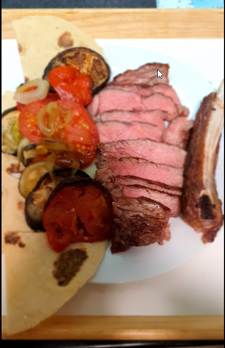

αρα αν το είχα βγάλει όπως έλεγε στους 50 βαθμούς θα είχα το επιθυμητό αποτέλεσμα κ όχι το medium που βγήκε!
(μα +8 σε resting?)
τα 100 ευρώ που κανει φαίνονται πολλά άλλα είναι εξαιρετικό χωρίς καλώδια χωρίς τίποτα μόνο μειονεκτημά πρέπει να είσαι σχετικά κοντά στη ψησταριά γτ χάνετε το σήμα.
στα 3 μέτρα με κλειστό καπάκι έμενα ψιλό χανότανε με ανοιχτό καπάκι που έκανα τεστ είναι περίπου 8-10 μέτρα
αν το πετύχετε στα 55 ευρώ που το πήρα για κάτι χωρίς καλώδια αν ψάχνεστε μη τα λυπηθείτε
επίσης η εφαρμογή εχει κάτι άλλο που δεν γνωριζα.. αναλογος το κομματι κρέατος αλαζει κ η θερμοκρασια που προτείνει. πχ πικανια σου λεει 60 ενω rib eye 58 κάποια άλλα τα έχει στα 57 κ κάποια στα 56
ενα ακομα συμπέρασμα για τη ψησταριά από το γράφημα. όπως θα δείτε στη πράσινη καμπύλη πέφτει από 260 βαθμους στους 240. είναι που άνοιξα να γυρισω τη πριζολα.. ισα κ 5 sec.... κ έχασε σχεδόν 20 βαθμούς!  γιαυτο επιμένουμε οτι παίζει σημαντικό ρόλο εάν κρατάει θερμοκρασία κάτι που κάνουν σε σημαντικό βαθμό οι weber broil, σκευτητε το χειμώνα πως επηρεαζει αυτό το 1 άνοιγμα.
