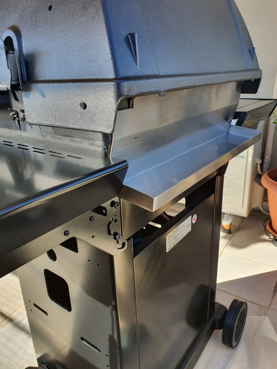

zanskou Δημοσ. 5 Ιανουαρίου 2021 Δημοσ. 5 Ιανουαρίου 2021 1 ώρα πριν, costas_ είπε Χθες κατασκεύασα το σκαφάκι περισυλλογής για το πίσω μέρος του κάδου της Broil King το οποίο έκατσε μια χαρά. Μόνος σου ή σε σιδερα; πόσο πήγε; θέλω κι εγώ ένα τέτοιο οπωσδήποτε
gdeli Δημοσ. 5 Ιανουαρίου 2021 Δημοσ. 5 Ιανουαρίου 2021 1 ώρα πριν, costas_ είπε Χθες κατασκεύασα το σκαφάκι περισυλλογής για το πίσω μέρος του κάδου της Broil King το οποίο έκατσε μια χαρά. Πολύ ωραίο φαίνεται. Όλο είναι Inox; Οι βάσεις είναι και αυτές inox; πού πιάνουν;
costas_ Δημοσ. 5 Ιανουαρίου 2021 Δημοσ. 5 Ιανουαρίου 2021 (επεξεργασμένο) Αρχικά το είδα στο ebay https://www.ebay.de/itm/Fettschiene-Broil-King-ROYAL-MONARCH-SIGNET-SOVEREIGN-Fett-Tropfschale-Tropfwann/153684489545?hash=item23c84f3549:g:-fkAAOSwpJJdpIo0&frcectupt=true αλλά δεν δίνω χρήματα για ένα λαμαρινάκι από την Γερμανία! Μόνος μου το έκανα. Εαν βρείς μια γαβανιζέ ή ανοξείδωτη λαμαρίνα σε σχήμα Π τότε είναι απλό. Εαν είσαι Χαλάνδρι ή εδώ κοντά να σου δώσω 1 μέτρο τέτοια λαμαρίνα να μην την πληρώνεις. Οι βάσεις είναι λαμαρίνα πάλι και το όλο σκαφάκι είναι κρεμαστό στον κάδο και βγαίνει και μπαίνει εύκολα. Αλλιώς μπορείτε να αγοράσετε την εικονιζόμενη λαμαρίνα σε μήκος 2.5 μέτρων από το ΙΚΕΑ με 10 ευρώ και θα σας περισσέψει κιόλας https://www.ikea.gr/en/products/beds/bed-slats/skorva-midbeam/90124534 Επεξ/σία 5 Ιανουαρίου 2021 από costas_

gdeli Δημοσ. 5 Ιανουαρίου 2021 Δημοσ. 5 Ιανουαρίου 2021 2 ώρες πριν, costas_ είπε Αρχικά το είδα στο ebay https://www.ebay.de/itm/Fettschiene-Broil-King-ROYAL-MONARCH-SIGNET-SOVEREIGN-Fett-Tropfschale-Tropfwann/153684489545?hash=item23c84f3549:g:-fkAAOSwpJJdpIo0&frcectupt=true αλλά δεν δίνω χρήματα για ένα λαμαρινάκι από την Γερμανία! Μόνος μου το έκανα. Εαν βρείς μια γαβανιζέ ή ανοξείδωτη λαμαρίνα σε σχήμα Π τότε είναι απλό. Εαν είσαι Χαλάνδρι ή εδώ κοντά να σου δώσω 1 μέτρο τέτοια λαμαρίνα να μην την πληρώνεις. Οι βάσεις είναι λαμαρίνα πάλι και το όλο σκαφάκι είναι κρεμαστό στον κάδο και βγαίνει και μπαίνει εύκολα. Αλλιώς μπορείτε να αγοράσετε την εικονιζόμενη λαμαρίνα σε μήκος 2.5 μέτρων από το ΙΚΕΑ με 10 ευρώ και θα σας περισσέψει κιόλας https://www.ikea.gr/en/products/beds/bed-slats/skorva-midbeam/90124534 Σε ευχαριστώ πολύ. Πιο πολυ από ενδιαφέρον ρώτησα γιατί όντως η κατασκευή μου θύμισε την δοκό από το ΙΚΕΑ! Μόλις αγόρασα μια Napoleon Rogue 525 και στα δύο πρώτα ψησίματα δεν έχω δει να στάζει λάδια όταν ανοίγει το καπάκι. Όμως είναι πολύ ωραία η πατέντα σου!

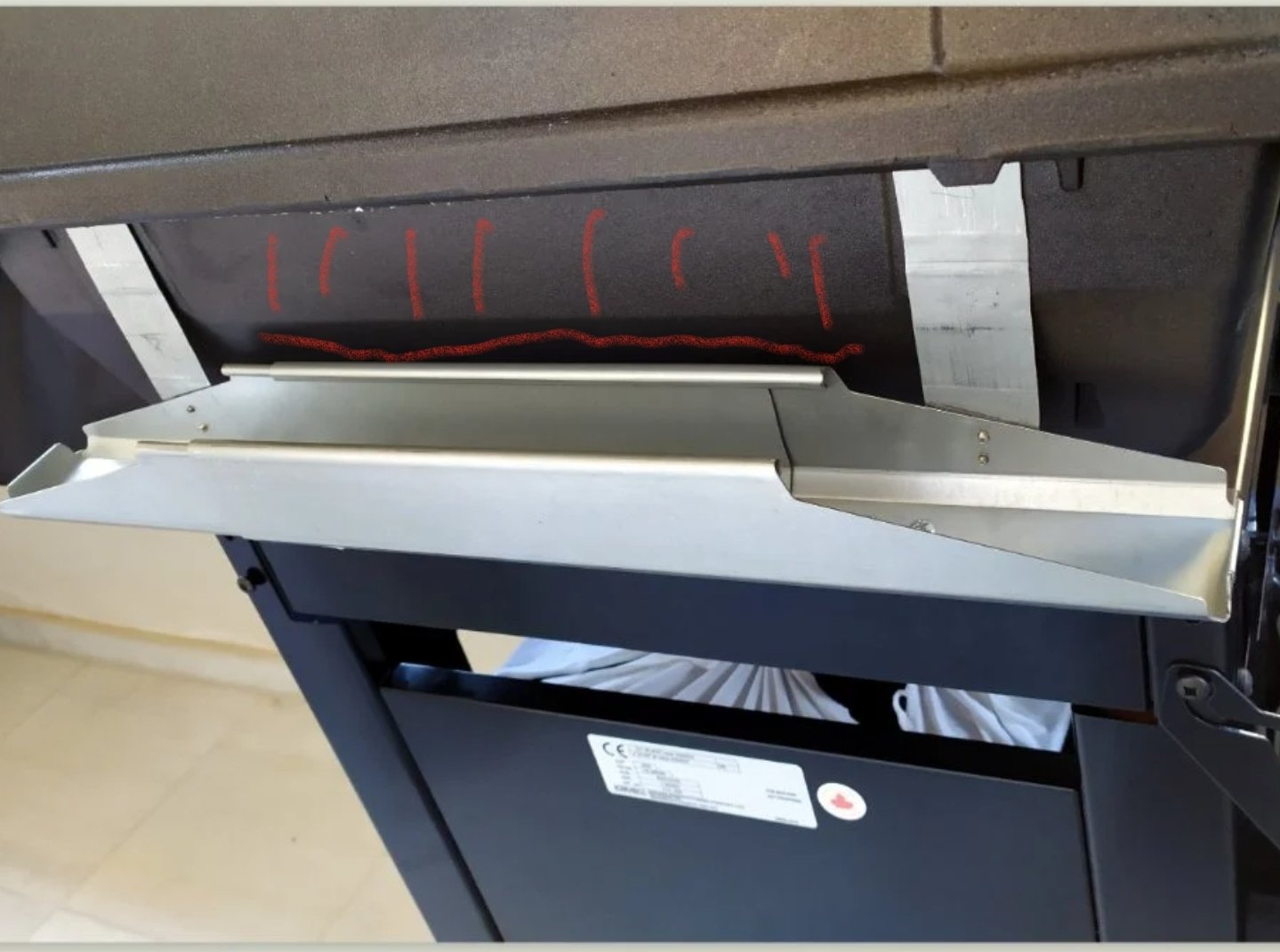

dimitris557 Δημοσ. 5 Ιανουαρίου 2021 Δημοσ. 5 Ιανουαρίου 2021 3 ώρες πριν, costas_ είπε Χθες κατασκεύασα το σκαφάκι περισυλλογής για το πίσω μέρος του κάδου της Broil King το οποίο έκατσε μια χαρά. Φιλαράκι μπράβο που έκατσες και ασχολήθηκε..αλλά επειδή έχουμε την ίδια θα έχεις σταξιματα εκεί που σου έχω ζωγραφίσει και θα μετά δεν βγαίνουν με τπτ μπορούσες να το κάνεις μέχρι πάνω εγω το έκανα έτσι.
costas_ Δημοσ. 5 Ιανουαρίου 2021 Δημοσ. 5 Ιανουαρίου 2021 Για να σου πω την αλήθεια, ακόμα δεν έχω δει να στάζει κάτι πίσω. Ηδη έχω κάνει υπερβολές με λιπαρά (λουκάνικα κλπ) και προ ημερών που την καθάρισα, είχε πλημμυρίσει στα λίπη αλλά μόνο στο κάτω μέρος του κάδου καθώς και στο πιατάκι που έχει. Το πίσω μέρος ήταν καθαρό, παρά το ότι τελευταία κάπνιζε πολύ. Πάντως έτσι για να υπάρχει, χρήσιμο είναι 1
