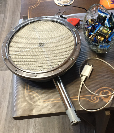

52 λεπτά πριν, SagoniasSlutRos είπε
Εχετε βρει καμια εστια infrared?
 δεν νομίζω να υπάρχει  στην Ελλάδα   , αλλά ναι υπάρχει 2111004622_.png.6c6b4ae0540335ef0a4a881560c80f43.png
σαν το θεμα είναι οτι δεν είναι πρακτικό   στην καθημερινότητα
56 λεπτά πριν, SagoniasSlutRos είπε
Κάτι σαν αυτό, ίσως και να κάνει
https://www.amazon.de/-/en/35984-Gas-Heater/dp/B0036UEGEC/ref=sr_1_13?dchild=1&keywords=gasheizer&qid=1610546855&sr=8-13
Είχα δει ένα βιντεάκι στο YouTube που κάποιος αντικαθιστούσε το συμβατικό πλαϊνό μάτι, με κάτι αντίστοιχο.
23 λεπτά πριν, ηνίοχος είπε
για κάποιον που εχει  ηδη εστία  η ποιο σωστή λύση είναι κάτι τετοιο
18 λεπτά πριν, ηνίοχος είπε
Γισ δωσε κανένα λινκ να δούμε μήπως κάνουμε κάνουμε τίποτα
