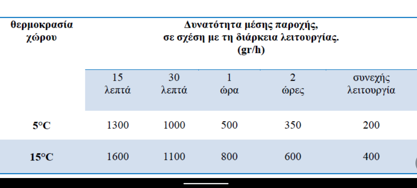

eliasbrg Δημοσ. 11 Απριλίου 2021 Δημοσ. 11 Απριλίου 2021 (επεξεργασμένο) 1 ώρα πριν, dakangr είπε Καλημέρα σε όλους έχω ένα πρόβλημα με τη monarch. 2 φορές έτυχε με διαφορά ενα μήνα με διαφορετικές μπουκάλες. Ενώ ψήνει κανονικά πέφτει η φλόγα στους καυστηρες τέρμα χαμηλά κ δεν δουλεύουν τα κουμπιά. Σαν να έχει τελειώσει η φιάλη χωρίς να έχει τελειώσει. Έχω βάλει Υ που βγάζει σε δεύτερο πλαινο ματι κ σκέφτομαι μήπως φταίει αυτό. Εν τω μεταξύ έχω ψησει πολλές φορές χωρίς πρόβλημα. Μου το κάνε εχθές κ πριν ένα μήνα με άλλη φιάλη. Κάθε γνώμη ευπρόσδεκτη. Μήπως φταίει η θερμοκρασία της φιάλης; Μετά από καποια ώρα μπορει να παγώσει και να μειωθεί η παροχη. Έχει συζητηθεί και πιο παλιά. Δες τον πινακα Επεξ/σία 11 Απριλίου 2021 από eliasbrg 1 1
dakangr Δημοσ. 11 Απριλίου 2021 Δημοσ. 11 Απριλίου 2021 52 λεπτά πριν, eliasbrg είπε Μήπως φταίει η θερμοκρασία της φιάλης; Μετά από καποια ώρα μπορει να παγώσει και να μειωθεί η παροχη. Έχει συζητηθεί και πιο παλιά. Δες τον πινακα Είσαι ωραίος. Χθες είχε 12 βαθμούς περίπου κ εψηνα καμια ώρα. Τώρα την άναψα κ δουλεύει άψογα. Οπότε λογικά αυτό είναι. Υπάρχει κάποια λύση;
eliasbrg Δημοσ. 11 Απριλίου 2021 Δημοσ. 11 Απριλίου 2021 Μόνο προπάνιο, Δες εδώ https://www.fire.gr/?p=24561 1 1
