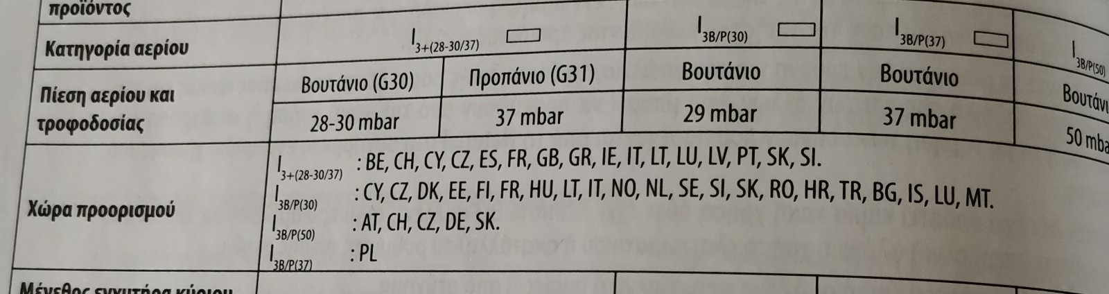

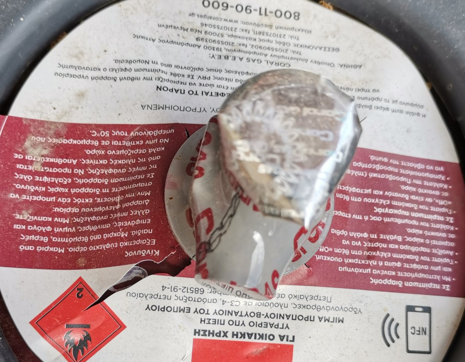

xenos3 Δημοσ. 13 Απριλίου 2021 Δημοσ. 13 Απριλίου 2021 (επεξεργασμένο) Ερώτηση. Η naterial στο manual λέει για την μπουκαλα ότι θέλει I3+. H coral prime δεν λέει κάτι σχετικό πάνω. Κάνει να υποθέσω; Επεξ/σία 13 Απριλίου 2021 από xenos3
eMike Δημοσ. 13 Απριλίου 2021 Δημοσ. 13 Απριλίου 2021 Για όποιον ενδιαφέρεται, και επειδή στο site δεν θα τις βρείτε.. Στο Leroy Αμαρουσίου υπάρχει στα 600Ε η E-210 Classic ένα εκθεσιακό κομμάτι και ένα stock (αυτή, όχι αυτή) καθώς και η E-320 Original στα 880Ε ένα εκθεσιακό κομμάτι και ένα stock (αυτή, όχι αυτή)
PJK Δημοσ. 13 Απριλίου 2021 Δημοσ. 13 Απριλίου 2021 17 λεπτά πριν, xenos3 είπε Ερώτηση. Η naterial στο manual λέει για την μπουκαλα ότι θέλει I3+. H coral prime δεν λέει κάτι σχετικό πάνω. Κάνει να υποθέσω; Ναι. Ότι πουλιέται Ελλάδα οικιακό κάνει 1
