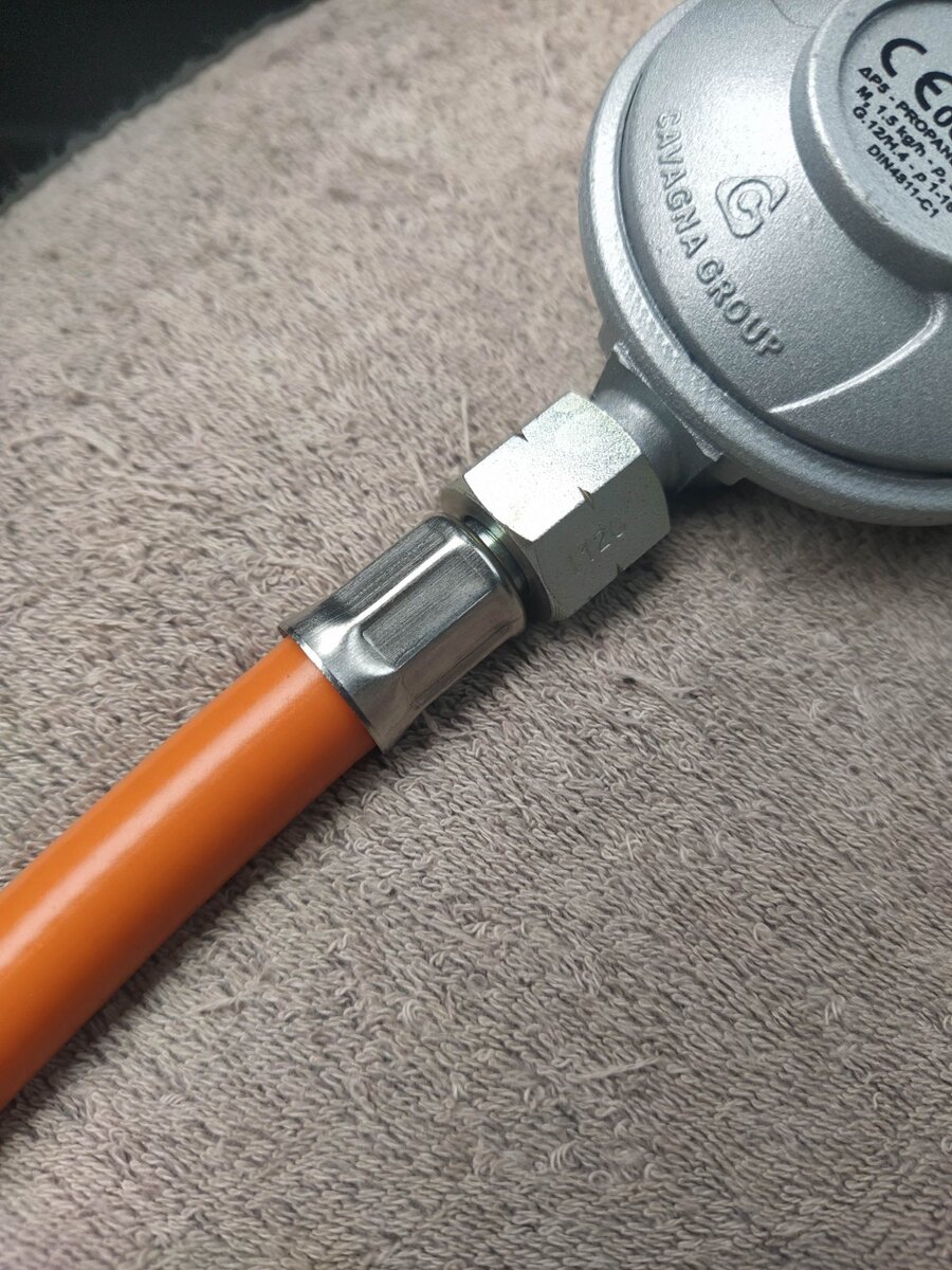

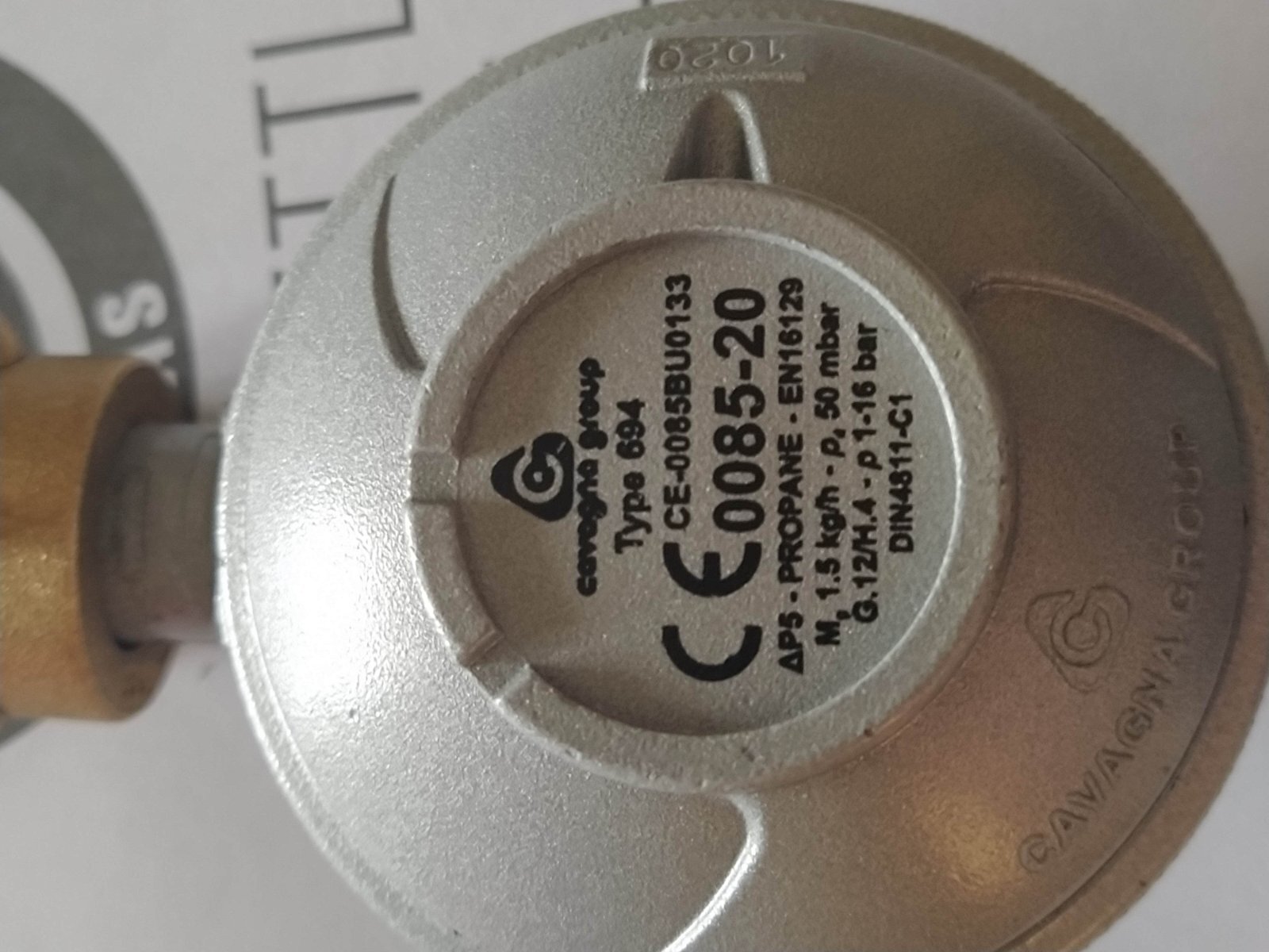

eliasbrg Δημοσ. 17 Απριλίου 2021 Δημοσ. 17 Απριλίου 2021 (επεξεργασμένο) Μόλις παρέλαβα την outdoorchef 570 g απο Γερμανία και ήρθε με τον μειωτηρα της φωτό. Προπάνιο 50mbar λέει. Μπορώ να πάω για ανταπτορα ή καλύτερα καινούργιο μειωτηρα coral prime? Επεξ/σία 17 Απριλίου 2021 από eliasbrg
ilpapacha Δημοσ. 17 Απριλίου 2021 Δημοσ. 17 Απριλίου 2021 (επεξεργασμένο) 19 λεπτά πριν, eliasbrg είπε Μόλις παρέλαβα την outdoorchef 570 g απο Γερμανία και ήρθε με τον μειωτηρα της φωτό. Προπάνιο 50mbar λέει. Μπορώ να πάω για ανταπτορα ή καλύτερα καινούργιο μειωτηρα coral prime? Με ένα ρακόρ, όπως το παρακάτω θα είσαι οκ, https://camping-megastore.gr/el/ygraerio-gas/paroxes-aeriou/rakor-gia-elliniki-fiali-ygraerioy-apo-germaniko-rythmisti-p-17333.html αυτό έκανε και ο @Evgenios_V Ανέβασε και καμία φωτό από την ψησταριά, μόλις την στήσεις Επεξ/σία 17 Απριλίου 2021 από ilpapacha 1
birel-motosport Δημοσ. 17 Απριλίου 2021 Δημοσ. 17 Απριλίου 2021 44 λεπτά πριν, eliasbrg είπε Μόλις παρέλαβα την outdoorchef 570 g απο Γερμανία και ήρθε με τον μειωτηρα της φωτό. Προπάνιο 50mbar λέει. Μπορώ να πάω για ανταπτορα ή καλύτερα καινούργιο μειωτηρα coral prime? Άλλαξε ένα ρυθμιστή πίεσης στην Γερμανία έχουν διαφορετικού τύπου προπάνιο Και χρειάζεται περισσότερη πίεση

eliasbrg Δημοσ. 17 Απριλίου 2021 Δημοσ. 17 Απριλίου 2021 (επεξεργασμένο) 26 λεπτά πριν, birel-motosport είπε Άλλαξε ένα ρυθμιστή πίεσης στην Γερμανία έχουν διαφορετικού τύπου προπάνιο Και χρειάζεται περισσότερη πίεση Δεν ξέρω αν έπεσα σε άσχετο αλλά σε ένα κατάστημα μου είπαν ότι αν κόψω το συγκεκριμένο λάστιχο δύσκολα θα μπει ο ελληνικός ρυθμιστής! Λάστιχο δεν μπορώ να αλλάξω γιατί έχει το ρακόρ της ψησταριάς στο άλλο άκρο. Έχει κόψει κανείς παρόμοιο λάστιχο; Επεξ/σία 17 Απριλίου 2021 από eliasbrg
PJK Δημοσ. 17 Απριλίου 2021 Δημοσ. 17 Απριλίου 2021 2 ώρες πριν, KostasTk είπε Ωραια παω να το ψαξω.. παντως ο δεικτης επεσε λιγο μετα το ψησιμο σε εμενα.. Λόγω της ψύξης. Όταν χάνει αέριο ψύχεται οπότε επηρεάζει ελαφρά την πίεση. Μην ασχολείσαι. 11 λεπτά πριν, eliasbrg είπε Δεν ξέρω αν έπεσα σε άσχετο αλλά σε ένα κατάστημα μου είπαν ότι αν κόψω το συγκεκριμένο λάστιχο δύσκολα θα μπει ο ελληνικός ρυθμιστής! Λάστιχο δεν μπορώ να αλλάξω γιατί έχει το ρακόρ της ψησταριάς στο άλλο άκρο. Έχει κόψει κανείς παρόμοιο λάστιχο; Πριν κόψεις και αλλάξεις οτιδήποτε μίλα με τον κατασκευαστή μήπως έχει και διαφορετικό μπεκ ο καυστήρας. 1
