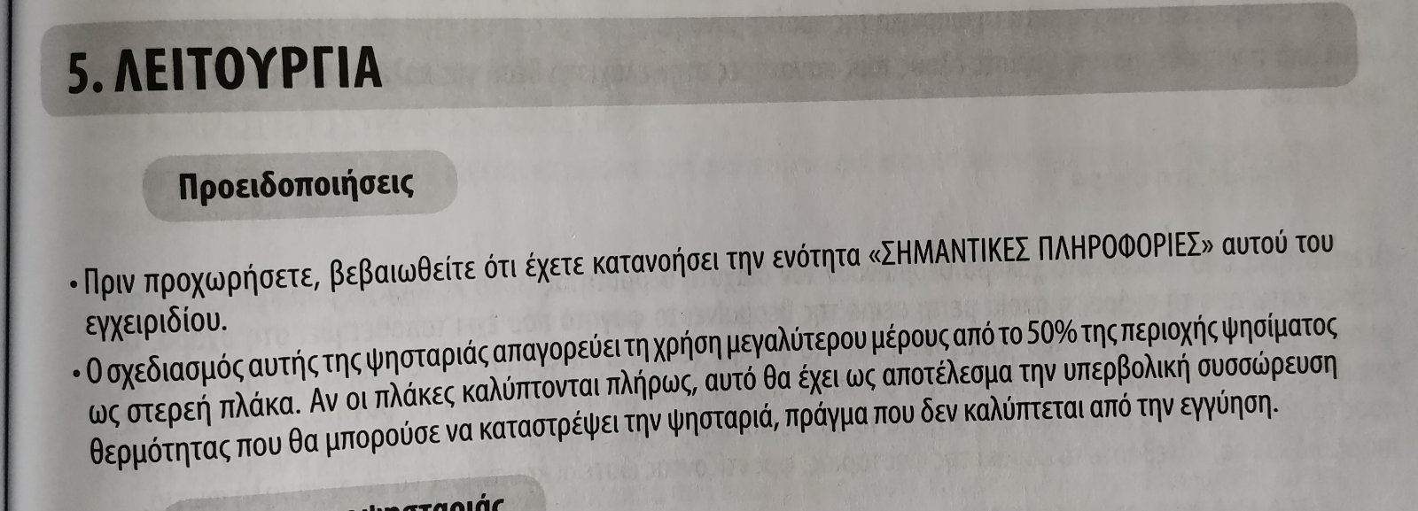

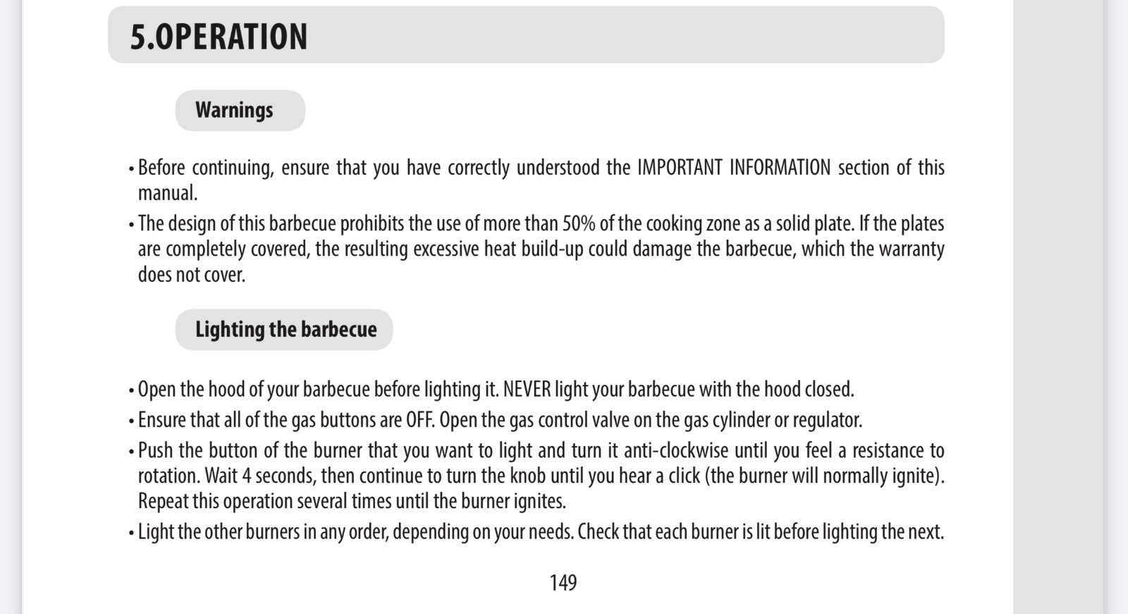

xenos3 Δημοσ. 18 Απριλίου 2021 Δημοσ. 18 Απριλίου 2021 Στις 16/4/2021 στις 3:15 ΜΜ, ilpapacha είπε Από το manual (https://assets.leroymerlin.es/is/content/lmes/81873732-0200m-es/bbq-gas-3b-kenton-naterial.pdf) Αναφέρει για τις πλάκες και όχι για τις σχάρες Επίσης αναφέρει ότι λειτουργεί πιο καλά/σωστά με μπουκάλες των 5kg Ίσως δεν έκανα σωστή ανάγνωση. Ανεβάζω φώτο από την ελληνική μετάφραση. Στερεή πλάκα εννοεί μόνο το 1/3 (όχι σχαρα);
ilpapacha Δημοσ. 18 Απριλίου 2021 Δημοσ. 18 Απριλίου 2021 29 λεπτά πριν, xenos3 είπε Ίσως δεν έκανα σωστή ανάγνωση. Ανεβάζω φώτο από την ελληνική μετάφραση. Στερεή πλάκα εννοεί μόνο το 1/3 (όχι σχαρα); Ουσιαστικά σε προειδοποεί ότι η μέγιστη κάλυψη της επιφάνειας ψησίματος, της ψησταριάς, που μπορείς να χρησιμοποιήσεις πλάκα είναι το 50%. Αν καλύψεις μεγαλύτερο ποσοστό υπάρχει κίνδυνος να καταστρέψεις την ψησταριά. Παραδείγματος χάριν αν η επιφάνεια ψησίματος της ψησταριάς είναι 100εκ θα έχεις τη δυνατότητα να καλύψεις μέχρι τα 50εκ (50%) με πλάκα ψησίματος. Αν πας να καλύψεις μεγαλύτερο ποσοστό, της συνολικής επιφάνειας ψησίματος της ψησταριάς, υπάρχει κίνδυνος να την καταστρέψεις. Ο λόγος είναι ότι θα αναπτυχθούν υψηλές θερμοκρασίες μεταξύ της επιφάνειας της πλάκας και του κάδου, που δεν θα αντέξει η κατασκευή/το μέταλλο της ψησταριάς/του κάδου. 1
Evgenios_V Δημοσ. 18 Απριλίου 2021 Δημοσ. 18 Απριλίου 2021 52 λεπτά πριν, xenos3 είπε Ίσως δεν έκανα σωστή ανάγνωση. Ανεβάζω φώτο από την ελληνική μετάφραση. Στερεή πλάκα εννοεί μόνο το 1/3 (όχι σχαρα); Ο λόγος που στο λέει ειναι οτι οι πλάκες συσσωρευουν περισσοτερη θερμότητα και η οποία λογω του συμπαγές του σχεδίου τους...δεν επιτρέπουν την ανακυκλωση του αέρα οπως γίνεται με τις σχάρες...ΑΡΑ και μπορεί να επιφέρει βλάβη... 1

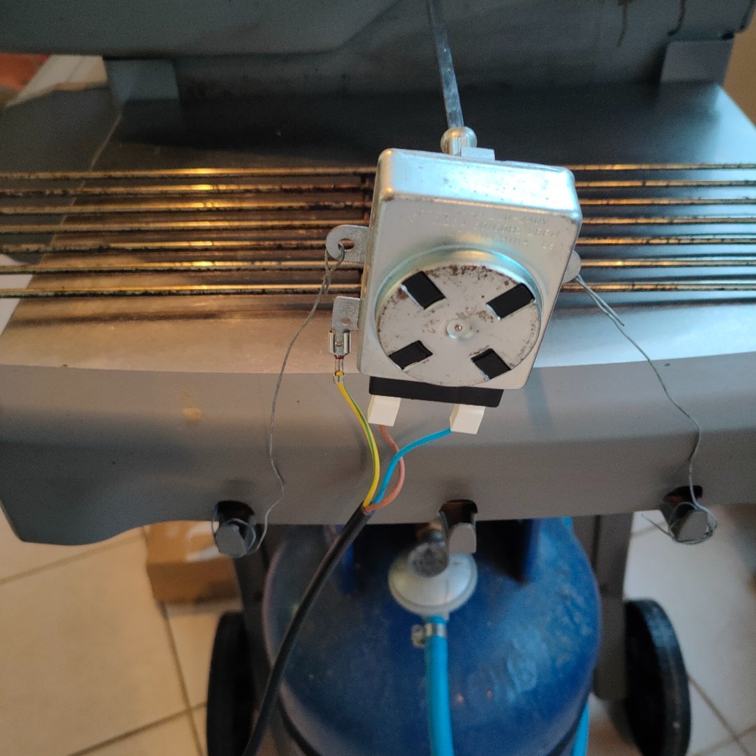

sounis11 Δημοσ. 18 Απριλίου 2021 Δημοσ. 18 Απριλίου 2021 Καλημέρα.Σχετικα μέ τη σούβλα για την spirit, εγώ από πέρσυ το Πάσχα με 18 ευρώ αγόρασα σούβλα-μοτερ και από τότε ψήνω κάθε εβδομάδα σχεδόν 4-5 κιλά κρέας κοντοσούβλι χωρίς να έχω πρόβλημα με το βάρος έστω και αν βάλω χοντροκομμένα κομμάτια και μπει το κρέας όλο σε μια σούβλα.Το πρόβλημα σ αυτή τη περίπτωση όπως έχει ξαναειπωθει είναι ότι πρέπει να βγαίνουν οι σχάρες.Ταψακια πάνω από τους καυστήρες δεν χρησιμοποιώ και δεν είχα πρόβλημα εκτός απο λερωμα του κάδου.Το κρέας βγαίνει ομοιόμορφα ψημένο απ' άκρη σε άκρη.Το μοτέρ το στηρίζω στη ψησταριά με σύρμα (μη γελάσετε με τη πρόχειροδουλειά..) 4
ηνίοχος Δημοσ. 18 Απριλίου 2021 Δημοσ. 18 Απριλίου 2021 34 λεπτά πριν, ilpapacha είπε Ουσιαστικά σε προειδοποεί ότι η μέγιστη κάλυψη της επιφάνειας ψησίματος, της ψησταριάς, που μπορείς να χρησιμοποιήσεις πλάκα είναι το 50%. Αν καλύψεις μεγαλύτερο ποσοστό υπάρχει κίνδυνος να καταστρέψεις την ψησταριά. Παραδείγματος χάριν αν η επιφάνεια ψησίματος της ψησταριάς είναι 100εκ θα έχεις τη δυνατότητα να καλύψεις μέχρι τα 50εκ (50%) με πλάκα ψησίματος. Αν πας να καλύψεις μεγαλύτερο ποσοστό, της συνολικής επιφάνειας ψησίματος της ψησταριάς, υπάρχει κίνδυνος να την καταστρέψεις. Ο λόγος είναι ότι θα αναπτυχθούν υψηλές θερμοκρασίες μεταξύ της επιφάνειας της πλάκας και του κάδου, που δεν θα αντέξει η κατασκευή/το μέταλλο της ψησταριάς/του κάδου. Στην πραγματικότητα αυτό που συμβαίνει είναι ότι σταματάει η ροή του αέρα με αποτέλεσμα να γίνεται ατελής καύση και συσσώρευση αερίου το οποίο σε περίπτωση που βρει διέξοδο , μια μετακίνηση της πλάκας πχ η φωτιά θα μεταβεί στο χώρο ψησίματος 1
Evgenios_V Δημοσ. 18 Απριλίου 2021 Δημοσ. 18 Απριλίου 2021 23 λεπτά πριν, sounis11 είπε Καλημέρα.Σχετικα μέ τη σούβλα για την spirit, εγώ από πέρσυ το Πάσχα με 18 ευρώ αγόρασα σούβλα-μοτερ και από τότε ψήνω κάθε εβδομάδα σχεδόν 4-5 κιλά κρέας κοντοσούβλι χωρίς να έχω πρόβλημα με το βάρος έστω και αν βάλω χοντροκομμένα κομμάτια και μπει το κρέας όλο σε μια σούβλα.Το πρόβλημα σ αυτή τη περίπτωση όπως έχει ξαναειπωθει είναι ότι πρέπει να βγαίνουν οι σχάρες.Ταψακια πάνω από τους καυστήρες δεν χρησιμοποιώ και δεν είχα πρόβλημα εκτός απο λερωμα του κάδου.Το κρέας βγαίνει ομοιόμορφα ψημένο απ' άκρη σε άκρη.Το μοτέρ το στηρίζω στη ψησταριά με σύρμα (μη γελάσετε με τη πρόχειροδουλειά..) Πες μου σε παρακαλώ...η σούβλα που έχεις είναι τετράγωνη...την έχεις κάνει στρογγυλεψει στα σημεία που ακουμπάει με την ψησταριά η όχι...??? αυτά τα μοτέρ γυρνάνε πολύ αργά...2-3 στροφές το λεπτό...και δείχνει σχεδόν αδύνατον να τραυματίσει τον κάδο με λογικό βαρος...αλλά μιας και εσύ την έχεις χρησιμοποιήσει επί μακρόν πες μας...
ilpapacha Δημοσ. 18 Απριλίου 2021 Δημοσ. 18 Απριλίου 2021 19 λεπτά πριν, ηνίοχος είπε Στην πραγματικότητα αυτό που συμβαίνει είναι ότι σταματάει η ροή του αέρα με αποτέλεσμα να γίνεται ατελής καύση και συσσώρευση αερίου το οποίο σε περίπτωση που βρει διέξοδο , μια μετακίνηση της πλάκας πχ η φωτιά θα μεταβεί στο χώρο ψησίματος Ανάλογα το πως είναι κατασκευασμένη η ψησταριά μπορεί είτε να συμβαίνει το ένα είτε το άλλο...
sounis11 Δημοσ. 18 Απριλίου 2021 Δημοσ. 18 Απριλίου 2021 7 λεπτά πριν, Evgenios_V είπε Πες μου σε παρακαλώ...η σούβλα που έχεις είναι τετράγωνη...την έχεις κάνει στρογγυλεψει στα σημεία που ακουμπάει με την ψησταριά η όχι...??? αυτά τα μοτέρ γυρνάνε πολύ αργά...2-3 στροφές το λεπτό...και δείχνει σχεδόν αδύνατον να τραυματίσει τον κάδο με λογικό βαρος...αλλά μιας και εσύ την έχεις χρησιμοποιήσει επί μακρόν πες μας... Την έχω στρογγυλεύει πρόχειρα με εργαλείο τύπου Dremel.Για αυτούς που σκέφτομαι μη σκουριάσει, εκει που τροχιστηκε έφυγε το γυαλιστερό αλλά δεν έχει σκουρια ίσως γιατι είτε αν την πλύνω αμέσως τη λαδωνω μετά είτε γιατί δεν την πλένω ως το επόμενο ψησημο και προστατεύεται από τα λίπη....😆.Το τροχισμα θα σε βοηθήσει κιόλας να μην ολισθαίνει η σούβλα μπρος πίσω, αν έχει κάποια κάποια κλίση η ψησταριά, κάνοντας μια μικρή πατούρα ας το πω έτσι 2 1
